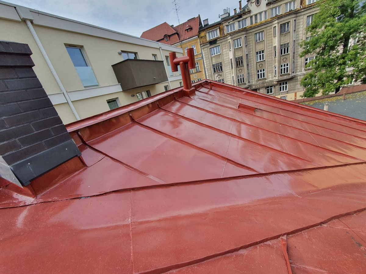

    Jedynie montaż do więźby, bo mocowanie na rąbek i redukcja to chyba nie wytrzyma? Jak wygląda dach, wrzucam foto.
    Na panelach koło kominów według projektu mają być optymalizatory.
    Chciałbym mikroinwertery, ale co z magazynem energii?
    Oprócz instalacji z falownikiem hybrydowym, chciałem podłączyć mikroinwerter z 4 panelami (montaż paneli pod nie, może właśnie na wspomnianej bocznej ścianie) i wpuszczać prąd bezpośrednio do instalacji wewnętrznej, bo całe zużycie, co mikroinwerter wyprodukuje przez te kilka godzin dziennie, zostanie skonsumowane przez szafy. Wówczas odciążam panele z dachu i mogą więcej wyprodukować prądu do magazynu.
    Innym rozwiązaniem, jak czytałem na forum, jest podpięcie w falowniku Deye mikroinwerterów pod złącze agregatu, ale nie wiem, czy to rzeczywiście będzie działać. Muszę spytać kogoś mądrzejszego, co siedzi w temacie falowników Deye :)
