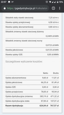

    Bo przy wyliczeniu 5300KWh /12 miesięcy to daje w nocnej taryfie (wg. kalkulatora PGE) 827zł / 12 = 67zł miesięcznie. Oczywiście wiem, że to nie uzględnia wielu czynników, ale nawet jeśli średniomiesięcznie zapłacę 150zł za ogrzewanie to i tak fotowoltaika słabo mi się opłaca (bo jest zbyt ługi okres zwrotu - szacunkowo 24000zł za zestwa 5,3KWp - to daje 24000zł/1800zł = około 13 lat.
    Poprawcie mnie proszę jeśli się mylę.

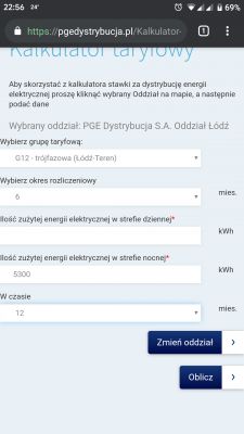

    Nie rozumiem wyliczenia
    Czy kolega sugeruje że może kupić energię z VAT i z przesyłem za 15,6 groszy za kWh? Jeśli tak to chyba gdzieś popełniono błąd w wyliczeniach.

    Korzystałem z kalkulatora na stronie PGE. Co prawda zrobiłem błąd ponieważ wybrałem Warszawa a nie Łódź (mój rejon energetyczny to Żyrardów). Poniżej moje wyliczenie. Oczywiście zakładam tutaj, że obliczam tylko kosztu CO całoroczne z podziałem na 12 miesięcy.

    Vobo - Ten kalkulator liczy tylko koszt dystrybucji energii. Dodaj do tego jeszcze cenę zużytej energii, jakieś 1325zł + VAT. Wbrew pozorom to nie to samo. Sumarycznie zapłacisz 2092zł.
  • #19 18074369
    vobo
    Posty: 18
    Dziękuję. To zmienia postać rzeczy.
