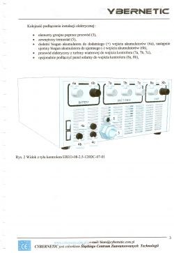

  • #19 18561332
    bachus1
    Specjalista - kolektory słoneczne
    Posty: 1170
    Pomógł: 17
    Ocena: 99
    leonada napisał:
    bachus1 czy możesz wstawić zdjęcie tego podłączenia z regulatorem napięcia ?
    Wkleję zdjęcia jak będę u gościa a to jest parę kilometrów, poniżej wkleję schemat połączenia.
    Podłączenie wiatraka 1 kW do instalacji solarnej 2 kWp - czy to ma sens?
    Cyframi opisałem sposób wpięcia.
    Zamiast mostka prostowniczego jest to:
  • #20 18561585
    leonada
    Posty: 138
    Pomógł: 2
    Ocena: 27
    Z jakim inwerterem to współpracuje ?
  • #21 18561682
    bachus1
    Posty: 1170
    Pomógł: 17
    Ocena: 99
    Growatt
