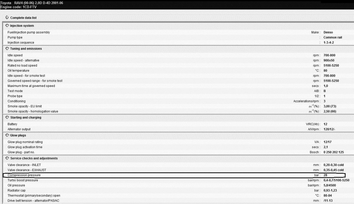

#1 18480857 19 Lut 2020 16:47 vister12 vister12 Poziom 8 Posty: 50 Ocena: 21 Autor tematu Post #1 18480857 19 Lut 2020 16:47 Witam. Jakie ciśnienie powinno być na cylindrach w Toyocie RAV4 D4D 2004r?
Pomocny post #2 18481774 20 Lut 2020 00:11 DriverMSG DriverMSG VIP Zasłużony dla elektroda Posty: 44094 Pomógł: 3984 Ocena: 4863 Pozytywne oceny Pomocny post? (+6) Pomocny post Post #2 18481774 20 Lut 2020 00:11 Promuję tematy: 19.10.2020 Honda K20A4 - Autogas Italia PowerJet+ - utrata mocy i check engine 03.01.2020 Tuleje Poliuretanowe - Jak eksploatować, jak serwisować, czym smarować
#3 18481778 20 Lut 2020 00:17 vister12 vister12 Poziom 8 Posty: 50 Ocena: 21 Autor tematu Pomocny post? (+3) Post #3 18481778 20 Lut 2020 00:17 DriverMSG napisał: Dzięki wielkie :) Dodano po 48 [sekundy]:Otrzymałem dane techniczne pojazdu
