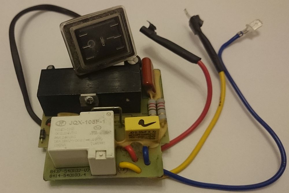

    Mam rozdrabniacz jak w temacie, który przestał działać po zbyt szybkim włożeniu grubszej gałęzi.
    Naciśnięcie wyłącznika załącza lub wyłącza przekaźnik. Słychać dźwięk i miernik wskazuje na wyjściu ~80V zamiast 230.
    Spadek napięcia występuje na będącym przed nim triakiem w szeregu BTA24-600B.
    W stanie wyłączenia triak i przekaźnik nie przenoszą napięcia.
    Sam triak sprawdzany baterią i żarówką działa poprawnie - załącza i przewodzi do czasu odłączenia zasilania po chwilowym podaniu napięcia na bazę.
    Silnik też działa poprawnie podłączony bez sterowania.
    Pytanie z jakiego powodu jest taki spadek napięcia ?
    Czy może to świadczyć o jego uszkodzeniu, czy jest coś nie tak z jego sterowaniem ?
    Osobna sprawa to jaki ma sens stosowanie triaka i przekaźnika w szeregu ?
    Sądząc po wielkości radiatora triak nieźle musi się grzać.
    Załączam zdjęcie płytki sterującej.

    Jeśli to faktycznie taki układ to ma to sens.
    Załączam zdjęcie płytki z drugiej strony z zaznaczoną bazą triaka.
    Pomierzyłem oporniki i tranzystory - wyglądają na sprawne.
    Zagadką pozostaje U1 - jak na razie nie odczytałem jego oznaczenia (jest nadpiłowany)

    Winny okazał się jednak wyłącznik bezpieczeństwa uniemożliwiający start maszyny z otwartą obudową.
    Sprawdzałem go wcześniej - przewodził poprawnie, ale okazało się, że przestawał przy mocniejszym dokręceniu obudowy.
    Soft start nie podnosi napięcia bez obciążenia dlatego wydawał się uszkodzony.
    Pytanie czy ten element da się gdzieś kupić (załączam zdjęcie).
    • Einhell GH-KS 2440 - niskie napięcie na wyjściu triaka BTA24-600B einhell_bezp.jpg (60.98 KB) Musisz być zalogowany, aby pobrać ten załącznik.

    Wymiana wyłącznika bezpieczeństwa rozwiązała problem.
