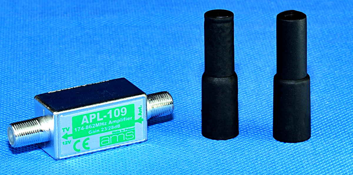

    -Wzmacniacz rurkowy AMS APL-109 23/28dB
    Dokładnie taki:
    Jak połączyć sygnały MUX1, MUX2 i MUX3 z anten Televes i siatkowej?

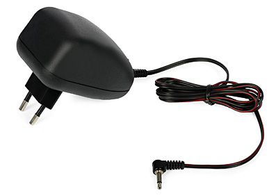

    -zasilacz antenowy jest na f-ke, nie bardzo rozumiem o co chodzi z tym separatorem napięcia-chyba tego wogole nie mam,a powinienem to miec?
    Taki mam zasilacz:

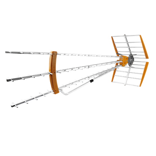

    -Antena Televes DAT-75 21-69 18dB dokładnie taka:
    Ja zaczynam zastanawiać czy faktycznie ten sygnał z kanału 41 nie jest zakłócany z Katowic lub nawet z Raciborza bo tam tez jest nadajnik. Bo sygnał mi skacz na tym MUX3- czasami jakość 0-1,a nagle podskoczy na kilka sekund do 40-50%. Czasami jak się zdarza, że mogę oglądać ten MUX3 - jakość na poziomie 10-15%. Chyba zależy od pogody.

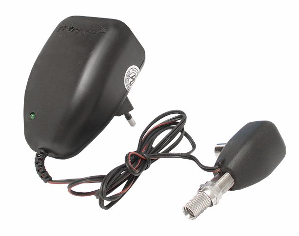

    ok to kupie ten separator napięcie i sprawdzę jaki będzie efekt :). Nie wiem tylko co mam wpiąć do tego separator ? widzę ze tam jest jakieś gniazdo jack. Czyli mam tam podpiąć jakiś zasilacz na jacka ? cos takiego ?
    Jeszcze nie próbowałem zasilacza z regulowanym napięciem.
