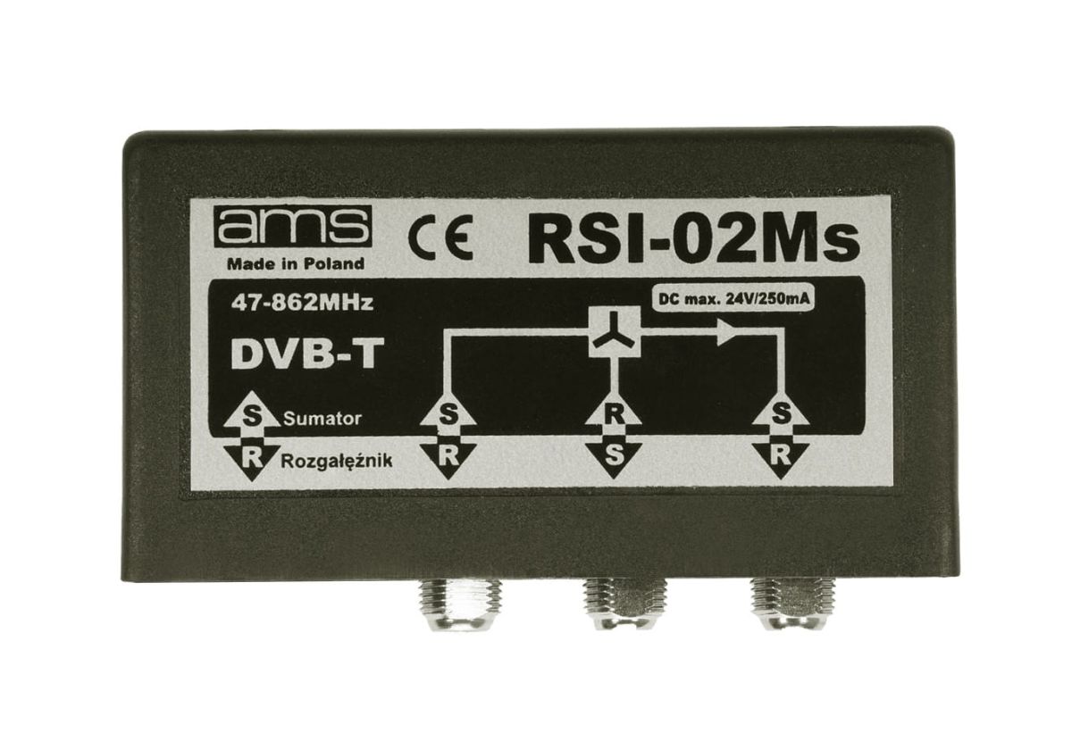

    >>21600413 w temacie jest mowa o ZWROTNICA ZA-112MS AMS wygląda obiecująco, tylko że w dalszej części tematu piszą że na DVB-T2 to się raczej nie nadaje do obecnego DVB-T2. Może ktoś cos więcej na ten temat powiedzieć bo nie ma sensu kupować i narażać się na koszta
  • #4 21601102
    LeDy
    Posty: 19138
    Pomógł: 1995
    Ocena: 2947
    Za-112Ms Ma wszystko co potrzeba. Nie wiem coś tam wyczytał.

    Między czasie kupiłem zwrotnicę ZA-112Ms. Tak że mam teraz podłączone dwie anteny siatkowe z symetryzatorami. Jeden 21 -60 a drugi 6- 48. Anteny ustawione jedna na Śrem druga na Ślęże. Potem antena Dipol telewizyjna DL 7 5 12 MUX8. Następnie zwrotnica ZA-112MS z podłączonymi wszystkimi trzema antenami, potem wzmacniacz AWS 144Mz rozdzieleniem sygnału na 4 telewizory. Niby wszystko gra ale gdy ręcznie próbuję ściągnąć MUX 1 i MUX 3 z Śremu to nie ma sygnału. Jest tylko sygnał na MUX 2 ze Śremu. Natomiast druga antena ustawiona na Ślęże wyłapuje wszystkie MUXy, czyżby musiały by być takie same symetryzatory w antenach siatkowych? Czyli obydwa 21-60? Czy ja błędnie rozumuję?. Oczywiście zanim to wszystko połączyłem za pomocą zwrotnicy i wzmacniacza testowałem każdą antenę osobno i każda z nich wyłapywała wszystkie MUXy. Jeszcze próbowałem podłączyć antenę UHF Telmor aktywna zamiast jednej z siatkowych ale robiły się zakłócenia na MUX 8 dziwne? Więc wróciłem do dwóch anten siatkowych z innymi symetryzatorami Tak że antena antena DVB-T 1000+ LTE OLYMPIA COMBO Red Eagle i antena UHF Telmor aktywna są odłożone i wyrzuciłem zwrotnice antenowa ZWR 210DC FM UHF Telmor. Mam tu jeszcze po poprzednich instalacjach wzmacniacz AMS ARA 1/3 F DC
    rozgałęźnik RTV-SAT AXING SVE 30-01 i wzmacniacz APL 109 i APL 102 Teraz dopiero zauważyłem że ten symetryzator 21-60 na płytce pisze do anten Yagi ale najlepiej się u mnie sprawdza na zwykłej antenie siatkowej
    major39 napisał:
    Ponownie zamontowałem dwa symetryzatory 21-60
    major39 napisał:
    Mój błąd podczas zakupu symetryzatorów?
    Symetryzator to symetryzator. Nie ma znaczenia czy zamontujesz go w yagi czy w siatce. Jego zadaniem jest umożliwienie podłączenia niesymetrycznego przewodu antenowego o impedancji 75 Ω, do anteny (dipola) z wyjściem symetrycznym o impedancji 300 Ω.
    W zasadzie nie ma większego znaczenia że w dwóch antenach będziesz miał symetryzatory różniące się trochę zakresem pracy w paśmie UHF. Po prostu symetryzator 21-60 będzie przepuszczał więcej "śmieci" z pasma powyżej 600 MHz, a ten 21-48 będzie trochę je odfiltrowywał (przynajmniej teoretycznie). Ale sygnał tv z anteny przepuszczają tak samo. Chociaż lepiej, byś w obydwu antenach miał ten 21-48.
    Wg mnie, sam stworzyłeś sobie nowy problem podłączając do zwrotnicy szerokopasmowej dwie anteny szerokopasmowe o bardzo szerokim "kącie widzenia". Skierowane - jedna na północ, druga na południe, odbierają niemal wszystko w zakresie 360 st. i zakłócają się nawzajem. Takie rozwiązanie nie zda egzaminu. W tej sytuacji potrzebna jest zwrotnica kanałowa.
    major39 napisał:
    chyba najlepszym rozwiązanie jest jeden telewizor jedna antena bo te wzmacniacze rozdzielacze robią tylko jeden wielki bałagan
    Owszem, jedna antena (UHF), ale nie koniecznie na jeden telewizor. Zgadzam się że niepotrzebnie użyte wzmacniacze stwarzają kłopoty. Przy jednej tylko siatce ustawionej na południe, popełniłeś podstawowy błąd, używając strojenia automatycznego. Mając niewłaściwe mux-y na liście (np. mux-1 ze Śremu), zamiast zaprogramować je ręcznie, zamontowałeś drugą antenę i zwrotnicę. No i masz teraz jeszcze gorzej.
    major39 napisał:
    jak podłączam z powrotem antenę ustawioną na Ślężę to na wszystkich MUXach siła 100% jakość 100%
    Wg mnie, masz mocny sygnał i wystarczy ci prosta, pasywna instalacja > antena UHF + antena VHF + zwrotnica VHF/UHF + rozgałęźnik pasywny 1/4. No i oczywiście odbiorniki zestrojone RĘCZNIE na k. 6,22,25,33,46,47.

    2 anteny siatkowe z symetryzatorem 21-60,
    antena UHF Telmor aktywna,
    antena Dipol telewizyjna DL 7 5 12 MUX 8,
    antena DVB-T 1000+ LTE OLYMPIA COMBO Red Eagle,
    zwrotnica antenowa ZWR 210DC FM UHF Telmor,
    wzmacniacz AWS 144M,
    wzmacniacz APL 109,
    wzmacniacz APL 102,
    wzmacniacz AMS ARA 1/3 F DC,
    rozgałęźnik RTV-SAT AXING SVE 30-01,
    zwrotnica ZA-112Ms AMS.

    Czy jest możliwe że antena siatkowa ustawiona na Śrem z wzmacniaczem SWA-9 oraz innymi wzmacniaczami już nie pamiętam jakie tam były, powoduje zakłócenia na MUX 3 a po wymianie na symetryzator 6-48 już nie ma tych zakłóceń. Przez parę dni testuję jedną z anten i o dziwo wszystko gra, bez żadnych zakłóceń i są nawet wszystkie MUXy
    Może tak być . Wzmacniacz "sieje " zakłócenia. Sposobem na to jest wymiana go na symetryzator lub danie zasilacza z regulacją napięcia lub danie zasilacza 5V.
