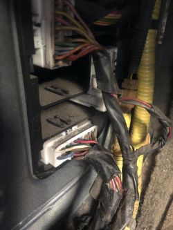

    Witam . Jestem laikiem więc proszę o pomoc . Posiadam Tucsona z 2004r. który posiada moduł centralnego zamka lecz nie posiada pilota , denerwuje mnie otwieranie ciągłe z kluczyka więc postanowiłem zakupić chińczyka wzorowanego na oryginał . Teraz moje pytanie jak podłączyć i czy może ktoś mnie pokierować jak to zrobić (nie linczujcie mnie tylko )

    Sterowanie zamkiem impuls masy biały poz 19 zamknij ,zielony poz 20 otwórz znajdziesz w 22 polowym złączu mf01 . kierunki podłącz do ciemnoniebieskiego przewodu poz. 11 w białym 20-stykowym złączu i do żółtego / pomarańczowego przewodu poz. 7 w białym 14-stykowym złączu umieszczonym na płycie złącza za skrzynką bezpieczników. (to do ok 2005 r)

    Probowalem z tym podłączeniem lecz niestety tylko go zamyka , z pilota otwieranie nie dziala przy tym podłączeniu lecz jesli zamienimy kable otwieranie dziala a zamykanie juz nie

    Siedze glowie sie ale bez skutku i probuje sięgnąć pomocy na forum
