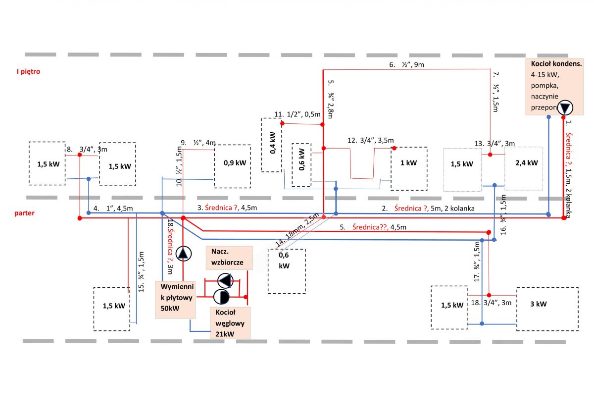

Proszę o pomoc w dobraniu minimalnych przekrojów rur na odcinkach modernizowanej instalacji C.O. w 1 piętrowym domku. Wymieniał będę kocioł węglowy na kondensacyjny. Nowy kocioł umieszczę na I piętrze budynku (tam ma m dostęp do komina).
Alternartwnie zainstaluję na parterze stary kocioł węglowy (21kW) , w małym obiegu otwartym podłączę go do instalacji za pomocą wymiennika płytowego lub bufora. Naczynie wzbiorcze umieszczę w kotłowni pod sufitem.
1 .Czy nowy kocioł z pompką, umieszczony na Ip. będzie w stanie zasilić całą instalację?
2. Jakie średnice rur zastosować na odcinkach oznaczonych na rysunku numerami 1, 2, 3, 5, 18 (zależy mi na najmniejszych ponieważ na parterze rury będą poprowadzone pod sufitem.
3. Czy alternatywne zastosowanie kotła węglowego 21kW w małym obiegu otwartym będzie bezpieczne (obieg będzie miał tylko ok. 20l wody, razem z naczyniem wzbiorczym)
Zapotrzebowanie domu na ciepło 10kW, moc grzejników 15kW, dom 10x10m, wys. parteru 2,1m, piętra 2,6m. Główne rury i rozgałęzienia są na parterze pod sufitem, skąd schodzą w dół do grzejników. Duży pion ma 2,8m wys. Wychodzi z parteru, na Ip, zasila 3 grzejniki (w tym jeden z podłączeniem zasyfonowanym), dalej idzie do sufitu I pietra, w poziomie zwęża się do ½”i zasila jeszcze dwa grzejniki (3,9kW, z tych grzejników powrót bezpośrednio na parter) .
4. Jakie sterownik i pompki i polecacie do sterowania obiegu przy kotle węglowym?
