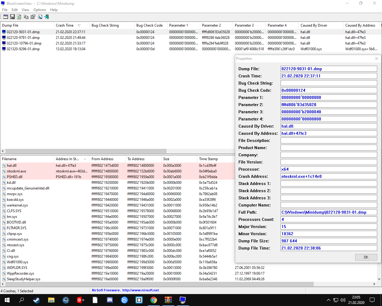

    Gdy gram w the foresta to po jakimś czasie ok 5-10 minut gra sie crashuje i wyskakuje nieznany błąd w windowsie zbiera informacje na temat problemu łąduje sie do 100% i sie restartuje komputer. Nie mam pojęcia dlaczego tak się dzieje :/ grafika posysa i robi bootlenecka ale nie wiem czy to przez to. Generalnie to ramu bierze 4,5 gb grafika 97-100% procek 60-70%.
    CPU: Quad Q6600 z 2.4 do 3.0 GHz
    GPU: GTS 250 1GB
    SSD: patriot 240GB
    MOBO: Asus p5k
    Zasilacz: modecom mc 530W
    RAM: 8 GB goodram 800MHz
    PS Temperatura w normie GPU ok 56 CPU 50-60.

    Crash gry The Forest - czy bottleneck GTS 250 może być przyczyną? O to chodzi? wiecej caused nie ma dalej

    Tak.
    Ciężki błąd sprzętowy, nie jestem w stanie zidentyfikować, co go powoduje. Warto przetestować grafikę (w tym wieku karta jest podatna na problemy - najlepiej podmienić na inną). Również może to być kwestia zasilania (na przykład za słaby, uszkodzony lub marnej jakości zasilacz), uszkodzenia płyty głównej, RAMu (chociaż tutaj bardziej losowe błędy by występowały pewnie) lub też procesora. Procesor jest przetaktowany, a te modele nie były najlepsze do tego - mimo temperatur w normie spróbuj puścić go na domyślnym taktowaniu i zobacz, czy coś się zmieni.

    Dobra działa to przez oc i nagle procek 80-90% :/ postaram znaleźć złoty środek miedzy oc a optymalizacją i mam w sumie jeszcze jeden problem mianowicie gdy chce pograć w ETS 2 to na opengl czarny ekran po czym gra się wyłącze przez directX11 (gdzie karta nie obsługuje directX11) to się odpala ale w 15fps -_- ale przed zmianą płyty głównej i z 4 gb ramu chodziło normalnie w 80fps odinstalowanie i pobranie na nowo jak i reset systemu nie pomógł nie mam pojęcia o co chodzi możliwe w sumie że przez to że nie pobierałem na nowo gry tylko używałem kopi którą zrobiłem przez steam na poprzedniej konfiguracji.
