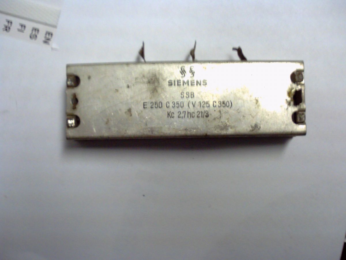

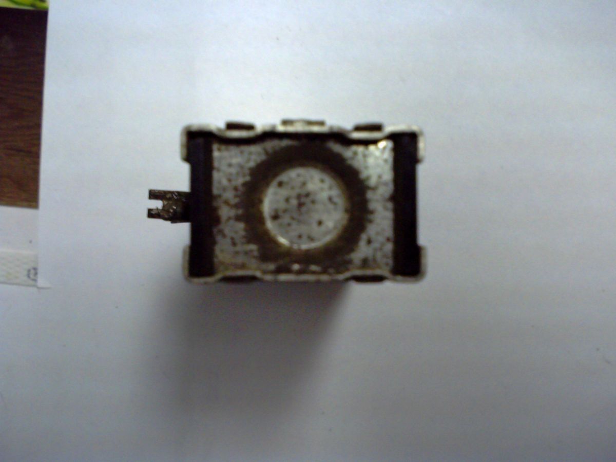

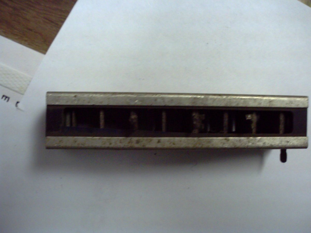

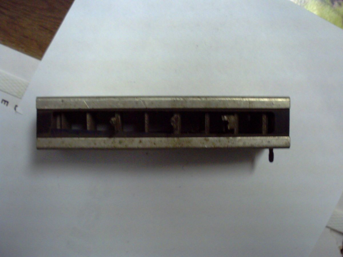

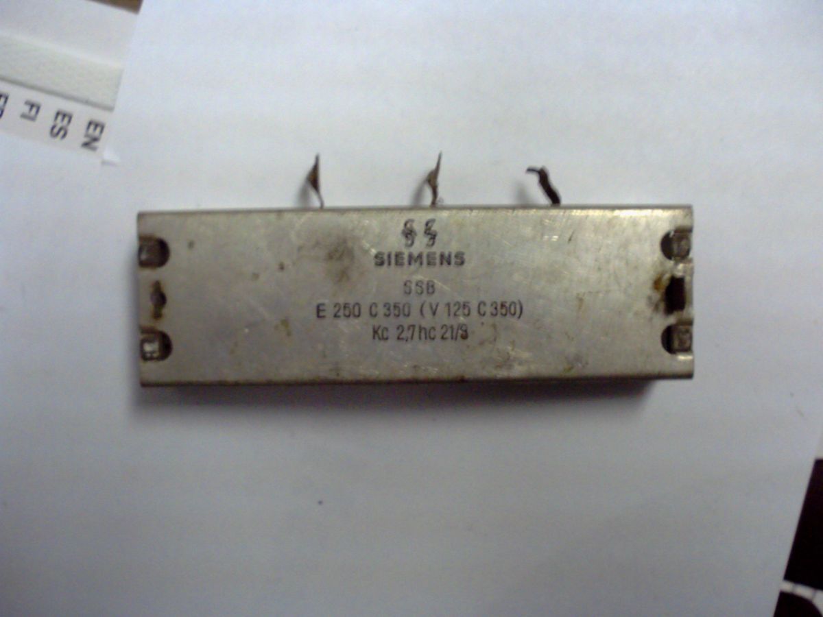

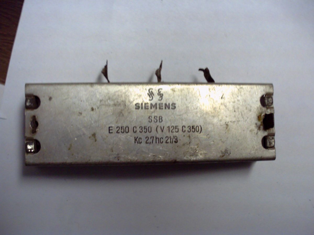

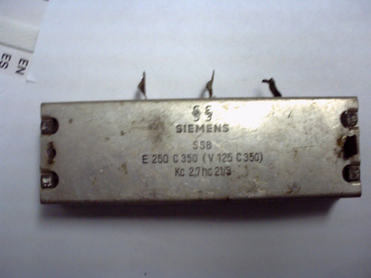

[Rozwiązano] Co to za element - Znalazłem taki element i nie wiem co to jest?

    E - układ jednopołówkowy (cały stos jako jeden zawór prostownikowy, wyprowadzenie środkowe niewykorzystane), V - układ podwajacza napięcia (każda połówka stosu jako osobny zawór prostownikowy). Możesz też spotkać na tego typu prostownikach literę B - układ dwupołówkowy (mostek Graetza, cztery zawory prostownikowe). Cyfry za pierwszą literą - napięcie wyprostowane. Litera C i cyfry za nią oznacza obciążenie pojemnościowe i maksymalny prąd obciążenia w mA.
