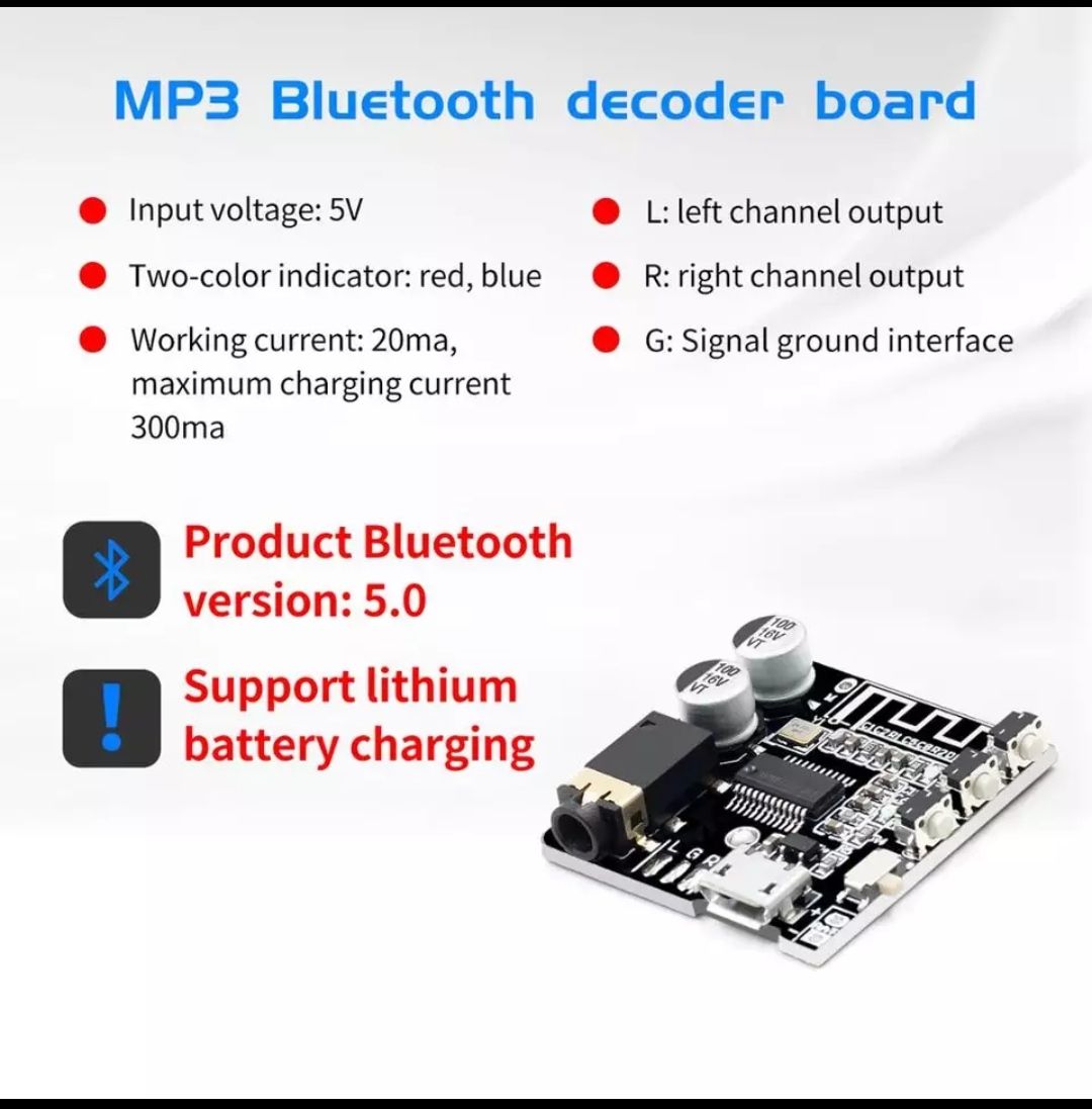

    Kupiłem na AliExpress taki oto adapter Bluetooth. Radio czeka już wsunięte w kokpicie ale zastanawiam się jak podłączyć go aby nie przepalił się od zasilania 12v skoro on jest 5v.
    Chcę umieścić go przyklejonego do radia wewnątrz kokpitu.
    Czy ktoś łopatologicznie może dać mi instrukcje? Jak podłączyć adapter Bluetooth 5V do radia Alpine 12V?
    Zastosować dobrej jakości przetwornicę Step_down 12V/5V.
    Można również użyć stabilizatora liniowego typu 7805, lecz ze względu na na dużą moc traconą, należy zastosować radiator o dość dużych gabarytach.

    Problem z przetwornicą rozwiązany. Rozebrałem zapalniczkę USB.

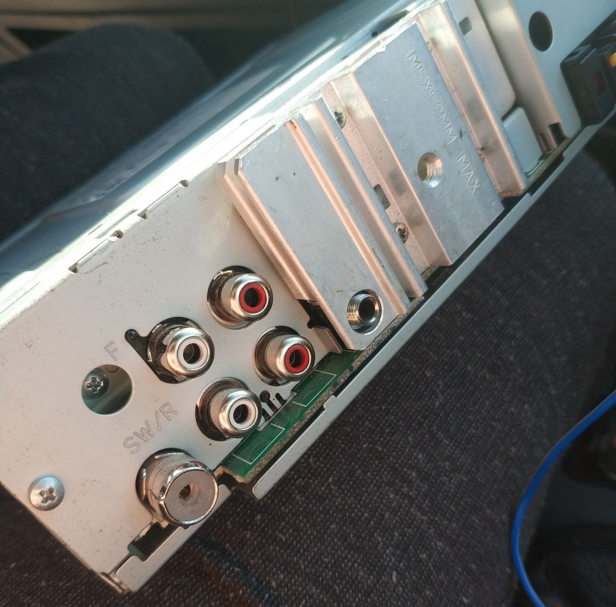

    Jak podłączyć adapter Bluetooth 5V do radia Alpine 12V? Pojawił się mały szkopuł ponieważ wejście RCA2 - Jack w moim radio chyba nie istnieje.
    Podłączyłem moduł do wieży hi-fi w domu i jest ok jednak z tyłu cztery biało czerwone w radiu są pod subwoofer.
    Co zrobić aby podłączyć moduł z Jackiem pod radio?
    A to nie jest czasami Jack?

    Prawdopodobnie jest to śrubka.
    Co do wejścia na jack aby nie było widać go połączonego z zewnątrz będę musiał otworzyć radio i wlutować się w płytkę?
    Z dziurką w środku i gwintem na zewnątrz? Wątpię.

    Witajcie, podłączyłem pod niego Jack ale radio nie odbiera.
    Co takiego z waszego doświadczenia posiada gwint i wejście? To jakiś jack większy od subwooferow, wzmacniaczy?
