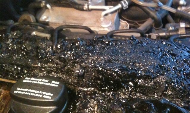

    Nie ma zmian w głośności pracy silnika ? Na początek sprawdź dwie sprawy:
    -Czy nie ma przedmuchu na uszczelce głowicy.
    -Czy początkowy odcinek układu wydechowego się nie rozszczelnił.

    Powodem jest bardzo często przedmuch na podkładce pod wtryskiem.

    Nie wtryski, podkładki pod wtryskami, wzrokowo czy nie ma przedmuchów, czy wtryski wyglądają tak samo. Tam gdzie dmucha osadza się czarna maź.
    Po pewnym czasie silnik wygląda tak:
