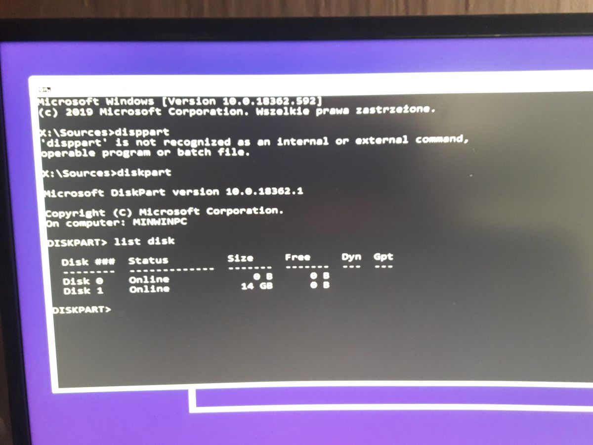

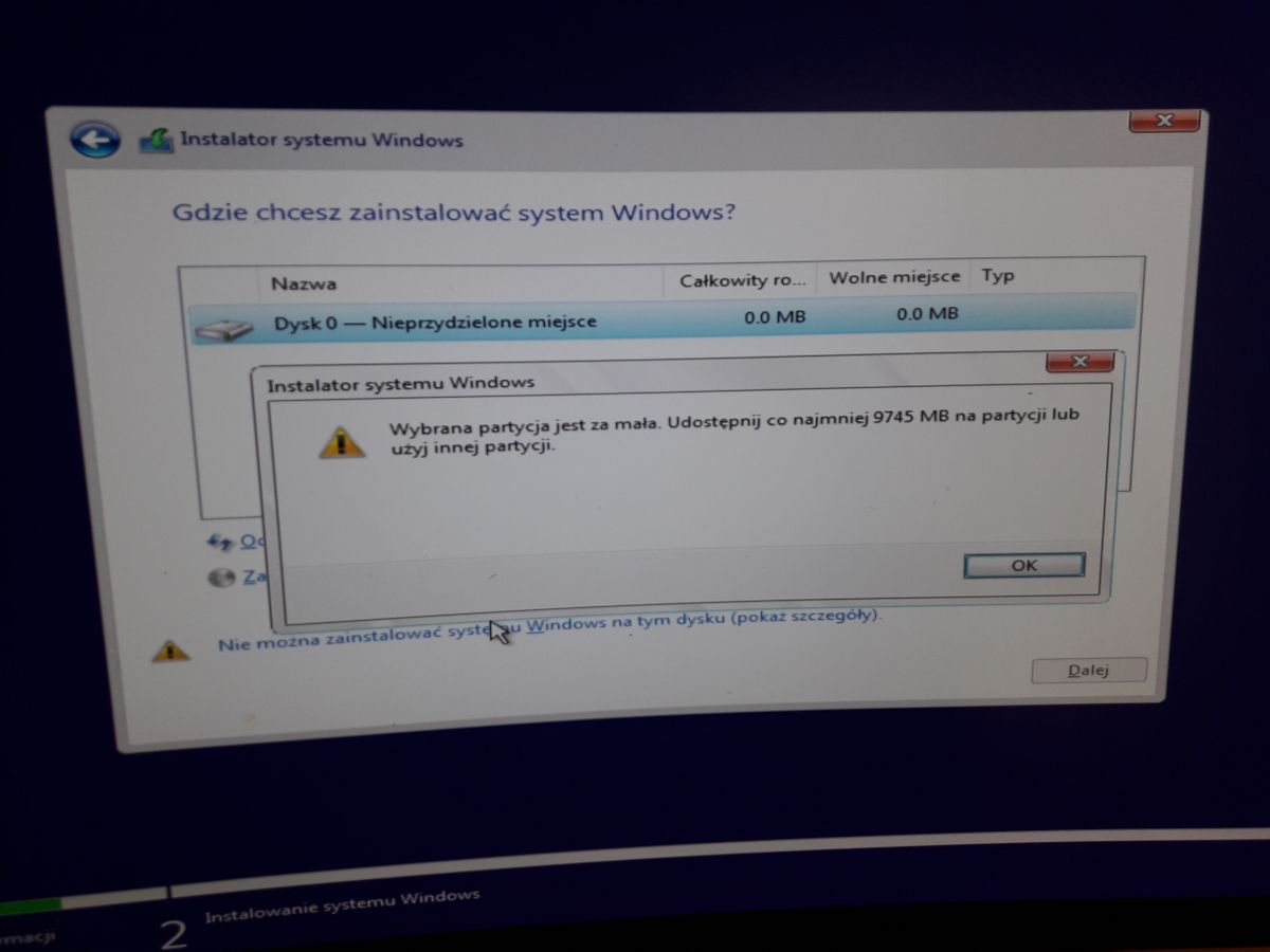

    Witam mam problem z instalacją win 10. Kiedy jestem już przy wyborze gdzie chce zainstalować Win pokazuje mi że dysk ma pojemność 0 i wolne miejsce 0. Próbowałem tworzyć partycje w konsoli ale nie dało się. W sumie to w diskpart próbowałem już wszystkiego Win 10 instalacja - dysk z pojemnością 0, nie można tworzyć partycji Win 10 instalacja - dysk z pojemnością 0, nie można tworzyć partycji

    Dysk wygląda na uszkodzony. Zobacz czy i jak wykrywa się w BIOS komputera.

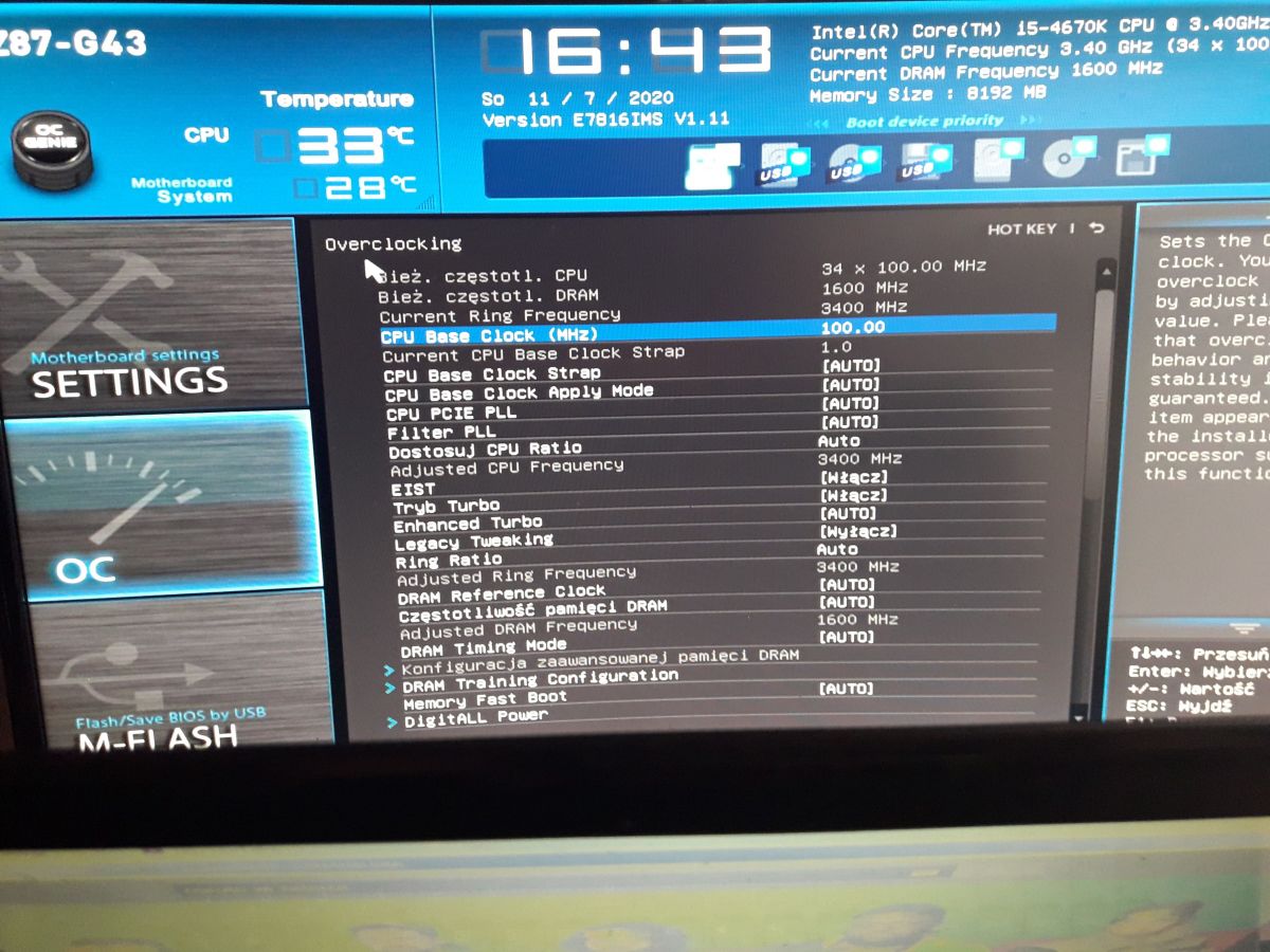

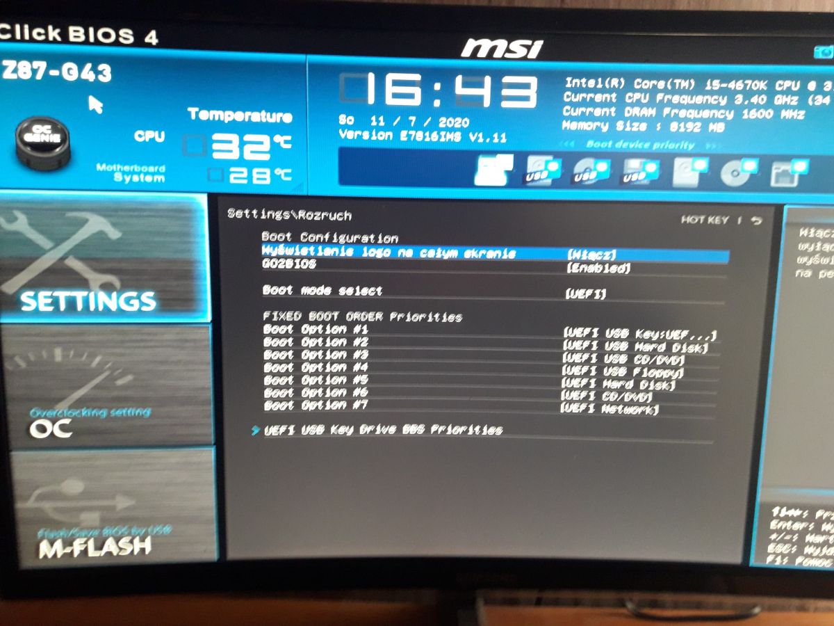

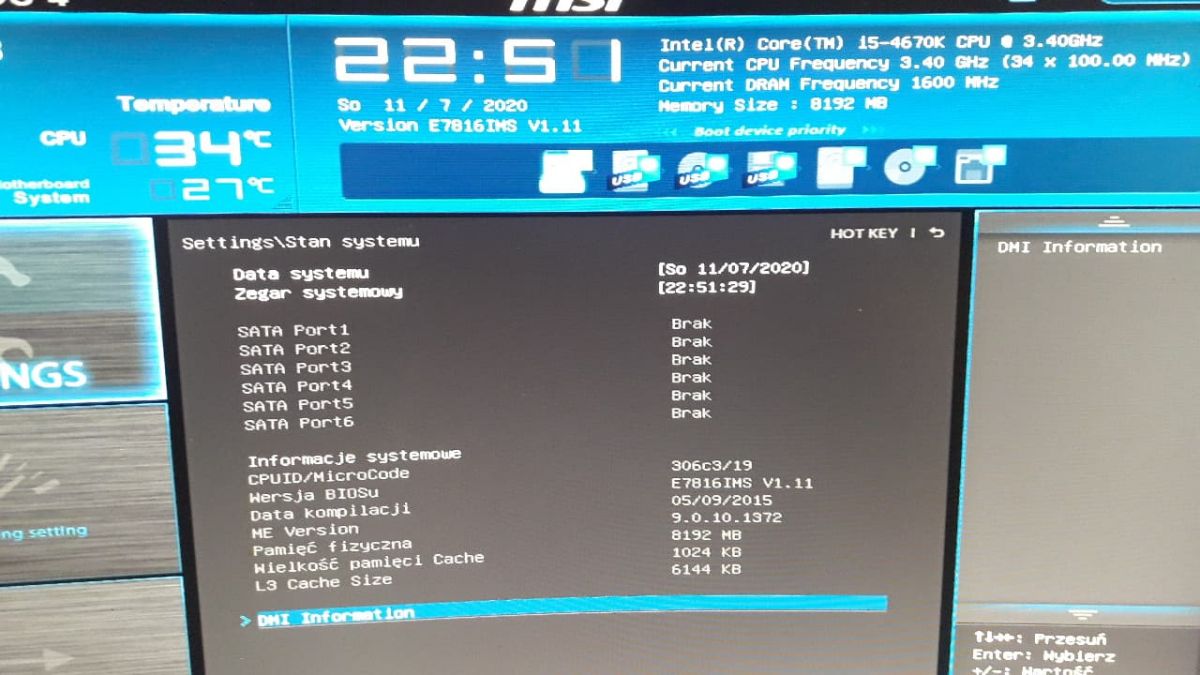

    To dalej nie pokazuje wykrytych w BIOS dysków w żaden sposób. Są cztery ekrany, ale żaden z nich nie jest użyteczny.

    Nie wiem czy o to chodzi Win 10 instalacja - dysk z pojemnością 0, nie można tworzyć partycji

    A jak resetowałem bios to mogło miec jakiś wpływ?
    Dodam że na początku pokazywało normalnie dysk i partycje ale żeby zainstalować od nowa sformatowałem i tak sie stało.

    Jaki to jest dysk? Jeżeli w BIOS nie widać dysku to instalator też go nie wykryje.
    Czym formatowałeś i po co? Jeżeli dysk był nowy to trzeba było instalować system z marszu.

    Przy instalacji i wyborze partycji sformatowałem bo był stary system

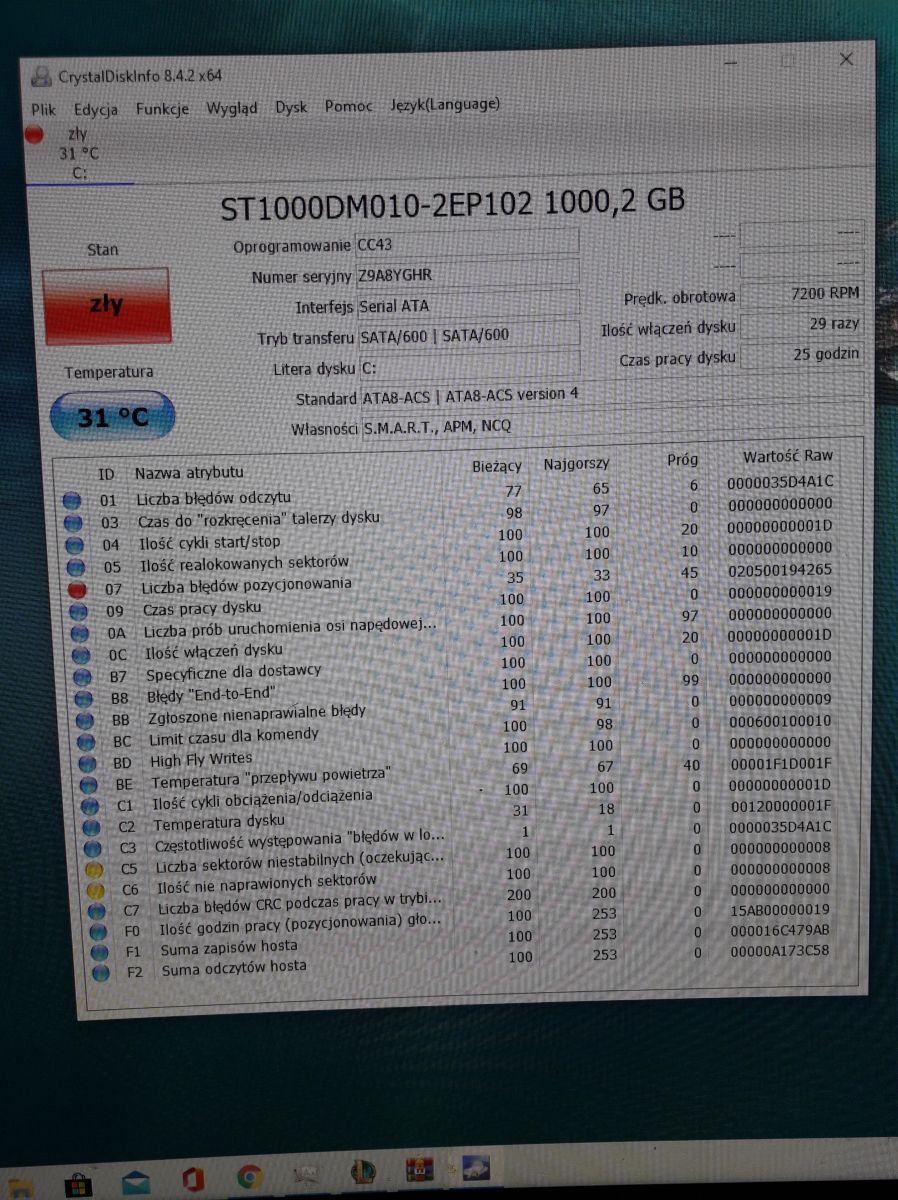

    Wymieniłem dysk na nowy i udało sie zainstalować system. Jednak jest nowy problem. Raz jak włączę pc jest wszystko ok ale nieraz jak go włacze czy zresetuje pc nie widzi dysku i odpala sie konsola. Muszę pc odłączyć od zasilania żeby dysk znowu byl widoczny. Nie wiem co to moze być. Dodam że przy włączaniu pc słychać dziwne stukanie.

    PC zaniosłem do serwisu wiec nie wiem co tam wkładali

    Facet powiedział że 2 lata gwarancji wiec nie powinno byc problemu
    Jaki dysk polecacie w nie dużej cenie?
    Dzwoniłem do nich i powiedzieli że nie ma problemu i wymienią na nowy bez zadnych kosztów. Dzięki za pomoc.
