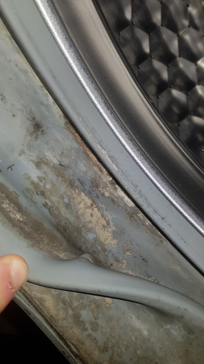

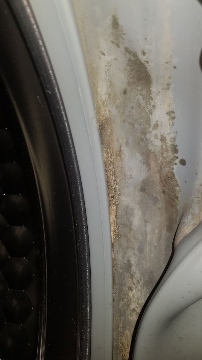

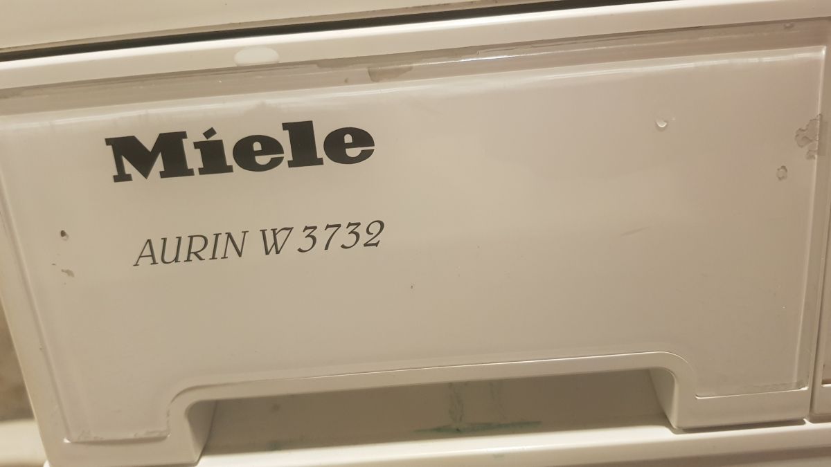

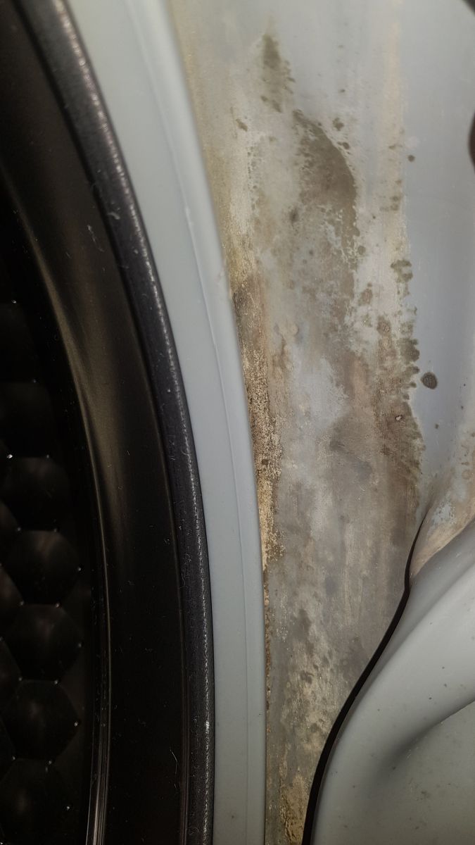

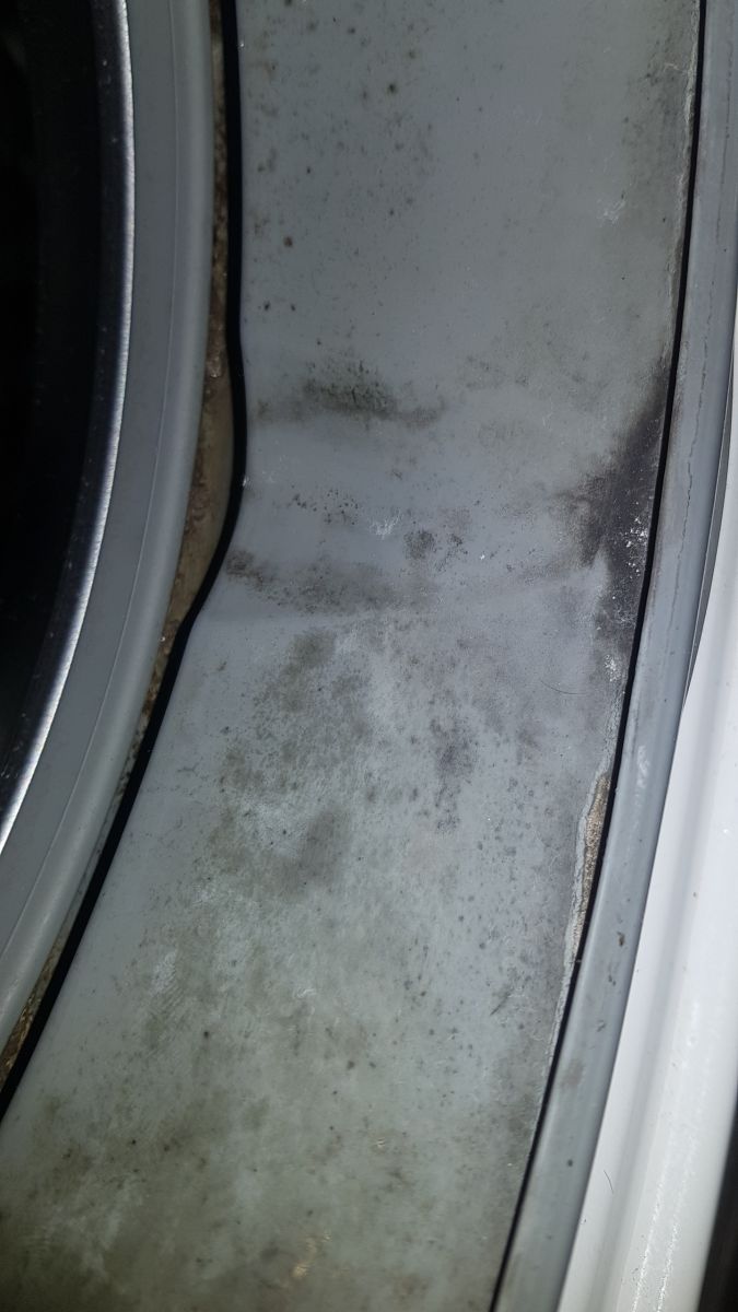

    Witam ostatnio trafiła mi się okazja i kupiłem pralkę miele Aurin W3732 użytą 5 razy i kilka lat stała nie używana tak około 5 lat. Pralka działa idealnie, ale problem jest taki, że na uszczelce od drzwi jest czarny osad, którego nie da się domyć więc postanowiłem ją wymienić lecz w internecie nigdzie nie mogę znaleźć tej gumy do pralki, zna może ktoś zamiennik? Albo sposób jak wyczyścić ten osad? Jak coś uszczelka nie jest sparciała.
    Miele AURIN W3732 - gdzie znaleźć fartuch lub usunąć osad? Miele AURIN W3732 - gdzie znaleźć fartuch lub usunąć osad? Miele AURIN W3732 - gdzie znaleźć fartuch lub usunąć osad?
  • #2 18489480
    Paw_el
    Specjalista AGD
    Posty: 3503
    Pomógł: 592
    Ocena: 1551
    A ten znaleziony w internecie jest niedobry?
    Jest to prawdopodobnie grzyb (zdjęcie mało wyraźne) którego raczej nie usuniesz
    100 zł za kawałek gumy :/
    Czego się spodziewałeś kupując sprzęt z takiej półki ? 100zł za fartuch do pralki Miele to i tak śmiesznie niska cena.
    Kup tą gumę, wymień i nie cuduj. Sprawdź w jakiej cenie chodzą na rynku używki i nowe Miele.
    Tej miele co mam nie można nigdzie dostać z tego co widziałem więc nie wiem ile jest
    Myślę, ze ciężko będzie o używkę za mniej niż cztery cyfry.
    robię 95 stopni pranie z chlorem w tabletkach może to coś da
    Jeśli syf bedzie pwierzchniowy to jest cień nadziei, jesli wlazł w strukturę gumy to pewnie już zostanie.

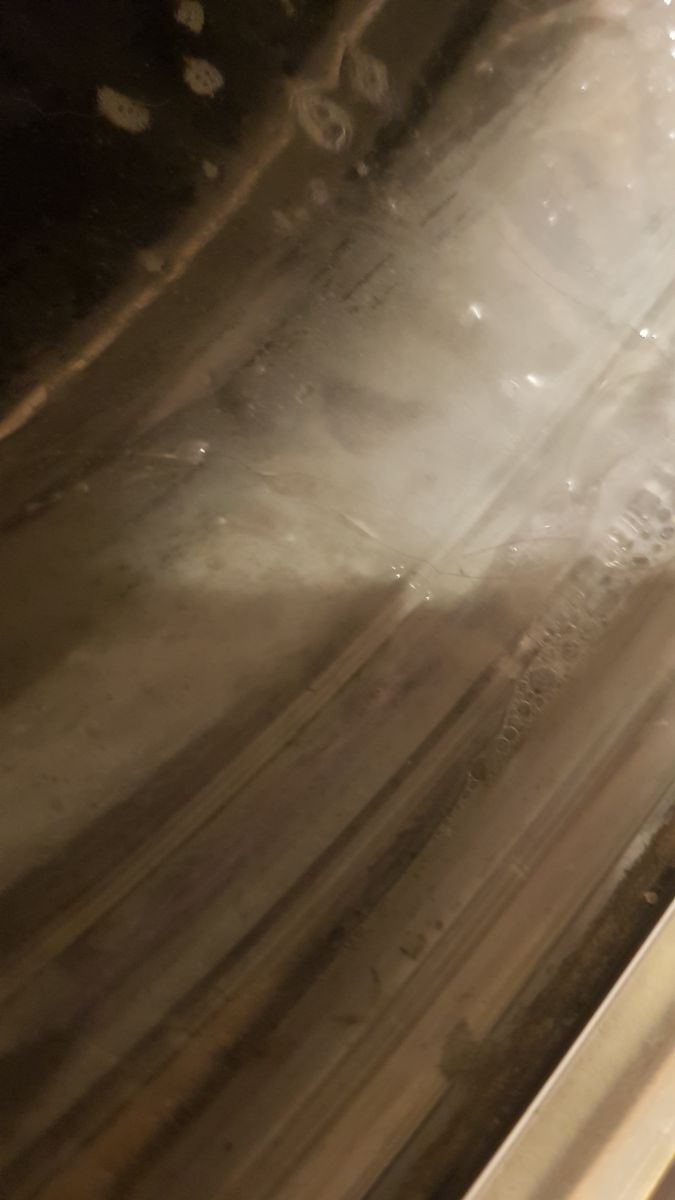

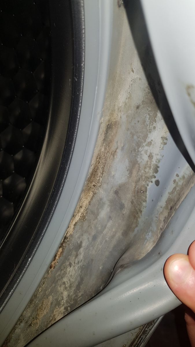

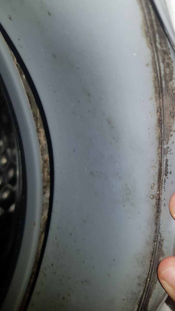

    Niestety pranie w 95 stopniach z chlorem nie wiele dało
    Zdjęcia

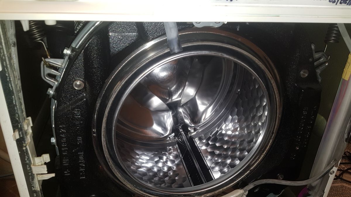

    Miele AURIN W3732 - gdzie znaleźć fartuch lub usunąć osad? Miele AURIN W3732 - gdzie znaleźć fartuch lub usunąć osad? Miele AURIN W3732 - gdzie znaleźć fartuch lub usunąć osad? Miele AURIN W3732 - gdzie znaleźć fartuch lub usunąć osad? Miele AURIN W3732 - gdzie znaleźć fartuch lub usunąć osad? Miele AURIN W3732 - gdzie znaleźć fartuch lub usunąć osad? Miele AURIN W3732 - gdzie znaleźć fartuch lub usunąć osad?

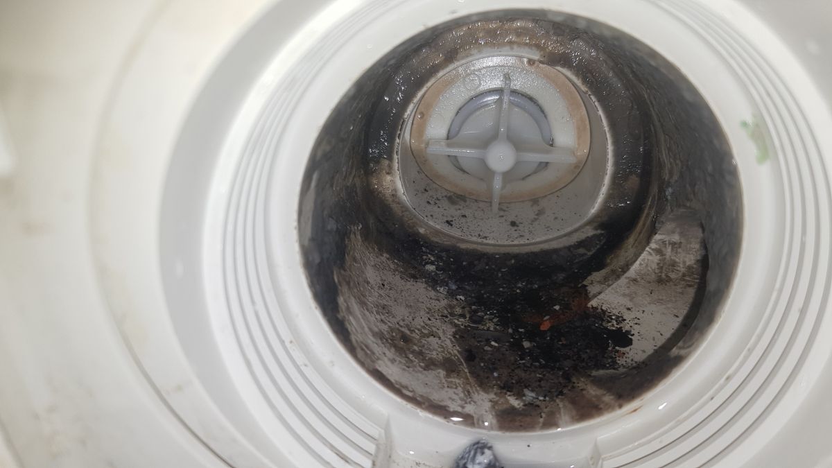

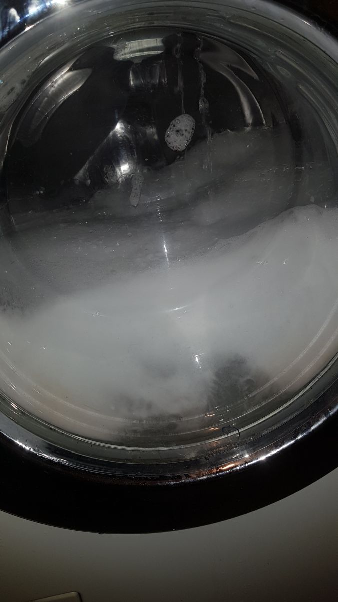

    Dodatkowo na samym dole bębna zostaje w tej gumie po praniu woda to normalne ? Z tego co wiem nie powinno być ani trochę?
    Teraz pranie powtarzam w 95 stopniach tylko ręcznie napełniłem pralkę wodą do połowy podczas początku prania bo ona sama wlewa tej wody tyle co by kot napłakał i wrzuciłem bardziej agresywne środki
    Zdjęcie
    Co do wymiany gumy czytałem że jak jej jest tak dużo to gdzieś jeszcze jest i może szybko nawrócić?

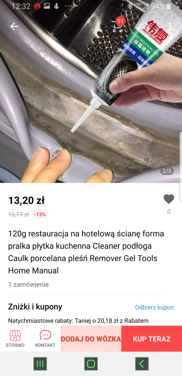

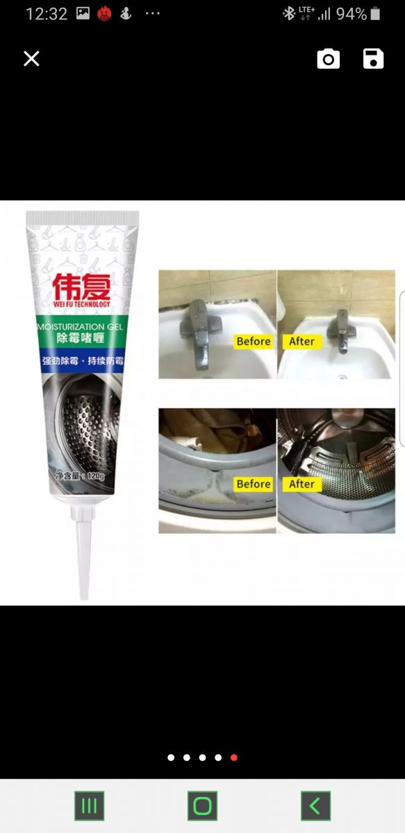

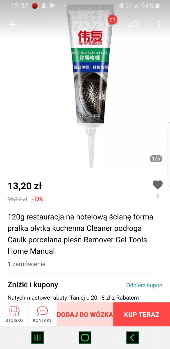

    Dodatkowo zamówiłem środek z chin na takie grzyby testowaliscie?
    Jeśli ktoś ma jeszcze jakieś rady na zapas proszę o napisanie rozważe wszystko :)
  • #11 18490569
    mrice
    Moderator AGD
    Posty: 13875
    Pomógł: 2202
    Ocena: 6907
    Korona wirusa gratis dodają ? :-D
    Wróci na pewno jak pralka będzie stała zamknięta. Wówczas wytwarza się pleśni warunki idealne do rozwoju.
    Tak, poradzę Ci, byś posłuchał serwisantów i wymienił tą gumę, tabletka chloru już jakiś grosz kosztowała, zrobienie cyklu prania również (woda, prąd, amortyzacja), teraz zamawiasz jakiś środek krzak nieznanego pochodzenia za 10% wartości zamiennika fartucha.
    Primo nie wiadomo co to jest, secundo, nie wiadomo czy w perspektywie czasu gumie nie zrobi krzywdy.
    Za chwile jeszcze spróbujesz z kilkoma środkami i z przesyłkami wydasz na nie tyle co na nowy element o czasie który stracisz nie wspominając.
    Fartuch jest zapaskudzony mocno, więc obstawiam, że nie wyciągniesz już z niego pleśni, zwłaszcza, jeśli babcine obyczajne srodki jak chlor poległy. Dzisiejsza współczesna cud chemia to zazwyczaj wciskanie kitu, a "siła działania" często obyczajnym starodawnym sposobom nie dorównuje.
  • #13 18490998
    Mateusz57698
    Poziom 7  
    Posty: 717
    Pomógł: 9
    Ocena: 36
    Po tym praniu Grzyba się pozbyłem bęben błyszczy jak nowy ale niestety (trochę przegiąłem z ilością chemi)
    Fartuch wygląda jak nowy ale jest do wymiany zrobił się sztywny jak plastik i pęka (stracił swój kolor)
    Chociaż bęben błyszczy jak nowy :D
    Dobrze zamówię ten fartuch
    LINK: https://north.pl/karta/fartuch-do-pralki-miele-w3732,YSX-L0-ZMMX-VWN.html
    Tylko pytanie czy miele W3732 nie różni się od miele Aurin W3732?
    dodatkowo pytanie czy ma ktoś film instruktażowy jak to założyć? (ten co jest przy zakupie dotyczy innej pralki)

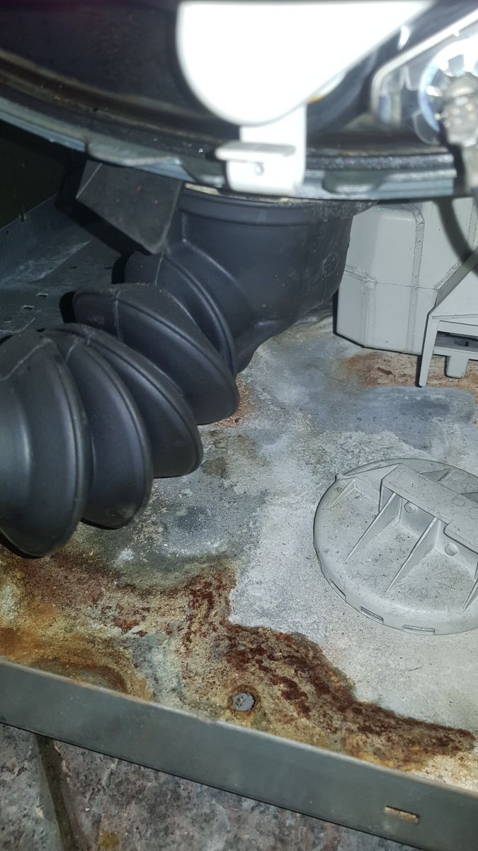

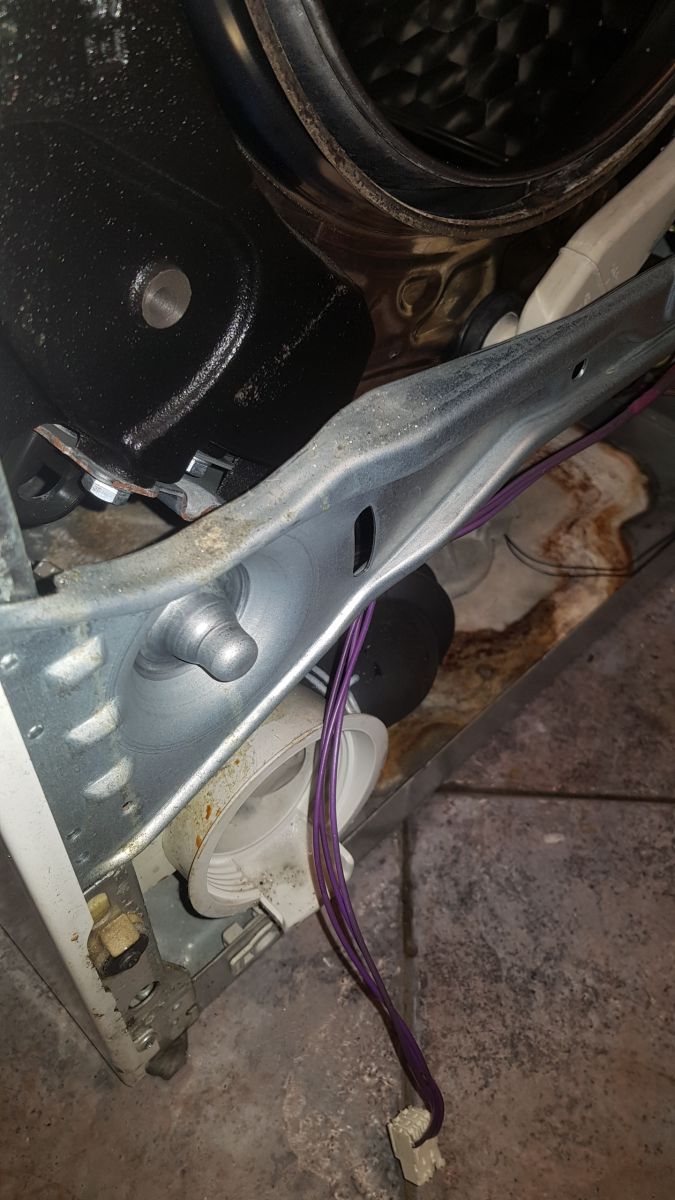

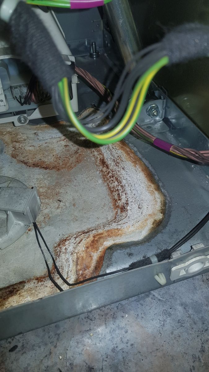

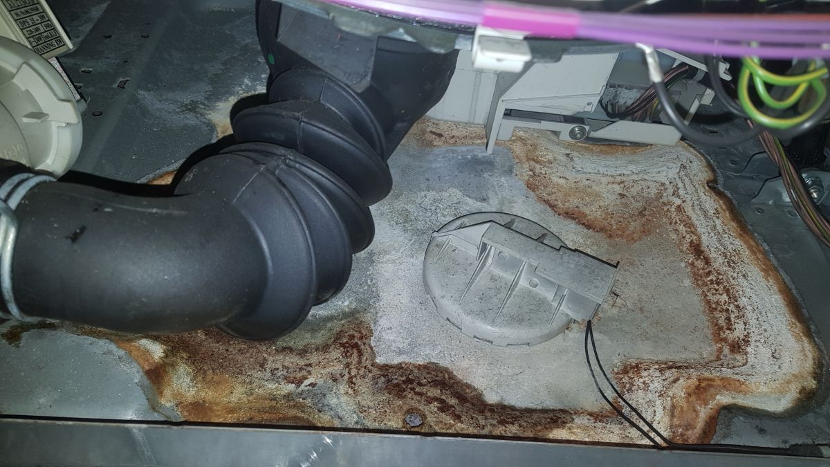

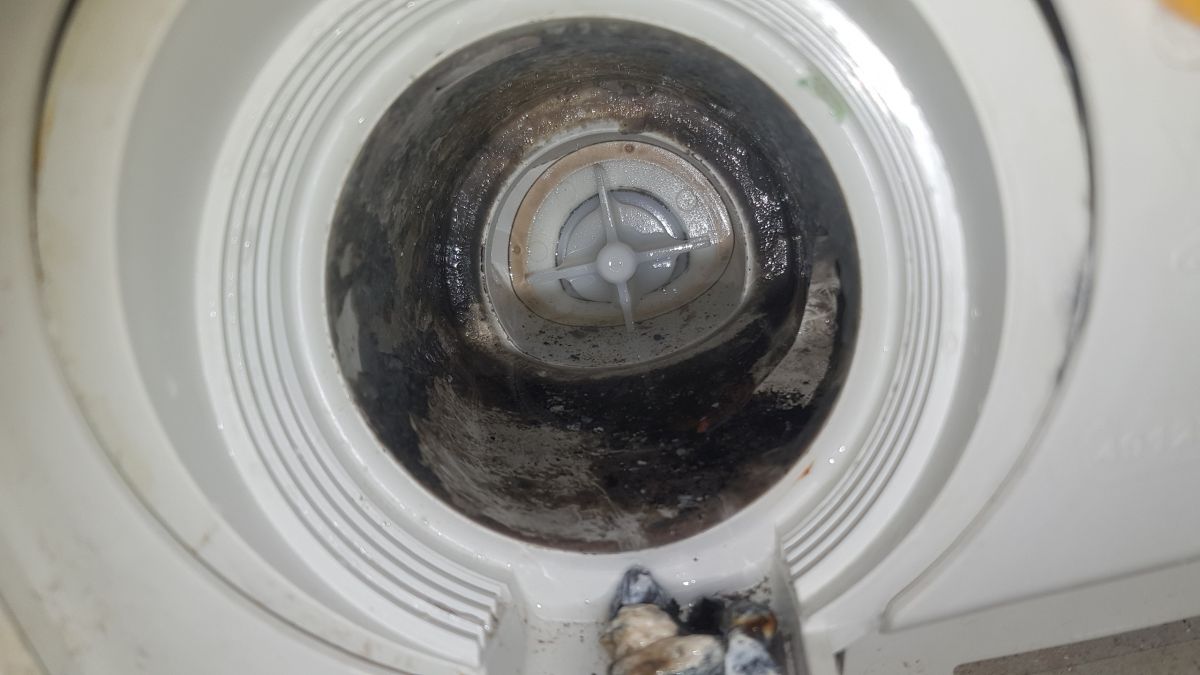

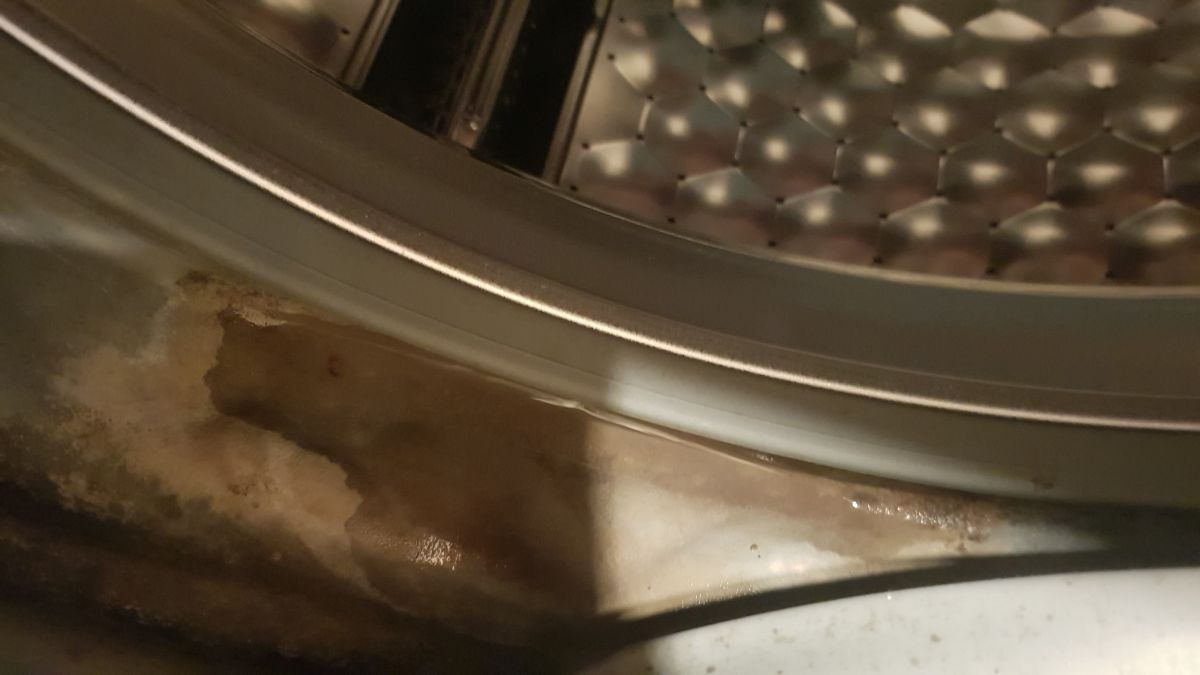

    Pralka rozebrana
    Rurka w porządku do odpływu
    Fartuch wywalony i zaraz daje nowy
    Mam pytania co to jest to białe na dole na zdjęciu i czy to korozja czy grzyb i czy należy się tym bardzo przejmować?
  • #29 18495219
    Mateusz57698
    Poziom 7  
    Posty: 717
    Pomógł: 9
    Ocena: 36
    Należy się nią bardzo przejmować? Czy ja nie dożyję rozpadu podłogi pralki?
    A co do tego białego pudełka do czego ono służy?

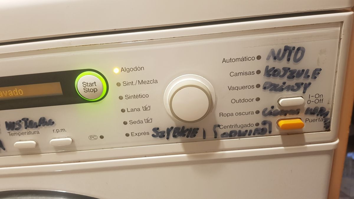

    abuhamza napisał:
    Ktoś pral cały czas na mini 30 później tak wygląda pralka.
    75% Polaków pierze na programie 15 minutowym w 30 stopniach.
    Fajnie później ciuchy pachną i ręczniki po takim praniu.
    Nie ma w tej pralce programu 15 minutowego minimum 30 na express
