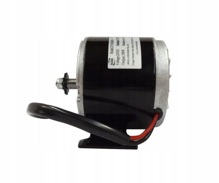

    Witam projektuje pompę perystaltyczną na własny użytek. Biorę pod uwagę każdy rodzaj napędu ale zakładam, że najwygodniej będzie z takim silniczkiem:
    Regulacja prędkości silnika 24V 350W - dobór regulatora PWM 40A
    dane techniczne:
    silnik szczotkowy 24V
    obroty 2750 obr./minutę
    zasilanie 24V DC
    moc 350W
    waga silnika około 2kg.
    typ pracy s2
    Muszę go dość dokładnie regulować, a model przekaźnika musi byc kilkukrotnie większy od silnika, najmniej 40A.

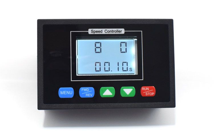

    Czy taki regulator spełniłby rolę regulacji w czasie (odliczanie sekund w dół) i regulacji prędkości obrotowej?
    Czas wysyłki jest dość długi i wolę to skonsultować.
    napięcie wejściowe: DC10-55V napięcie wyjściowe: liniowe pod obciążeniem
    chwilowy prąd: 60A prąd ciągły: 40A
    kontrola prędkości typ: regulacja prądu regulacja kontrola prędkości tryb: jog +-
    zakres prędkości: 0-100% częstotliwość sterowania: 15kHz
    typ okablowania: zacisk blok ogrodzenia silnik pomocniczy: silnik szczotkowy
    Jeśli tak to jaki zasilacz byłby najbezpieczniejszy do tego?
    O jakich obrotach mowa, podaj rząd wielkości. Bez przekładni raczej się nie obędzie.
    Minimum 15 A, dasz większy np. 20 A będzie z zapasem.
    około 150-250 przy pracy pod obciążeniem.

    pjpyrus napisał:
    Jak to mogę podłączyć?
    Tu masz gotowy.
    https://magma.sklep.pl/product-pol-1979-Silni...d-do-bram-przesuwnych-wozek-pieczarkarni.html
    Do czego ta pompa, jakie ciecze, jakiego przekroju węża chcesz użyć? Silnik z linku (taki sam jak Twój tylko z przekładnią) to potwór, pewnie uciągnął by calowy wąż ogrodowy.

    Pompa do roztopionych wosków, wąż 21mm silikonowy.
    Silnik z przekładnią -> wspomniany sterownik -> zasilacz
    i zagra tak? :)

    _jta_
    Specjalista elektronik
    Posty: 49148
    Pomógł: 3212
    Ocena: 4259
    Opis tego regulatora to jakiś bełkot - można z niego wywnioskować tyle, że sprzedawca sam nie wie, czy to jest coś, co się nadaje, czy coś innego - pewnie nie ma pojęcia, jakie cechy są istotne dla regulatora prędkości (regulator prędkości powinien zwiększać napięcie przy wzroście prądu obciążenia, i powinno to być dostosowane do konkretnego silnika, bez tego masz regulator nie-wiadomo-czego). Być może sprzedawca podaje jakieś informacje, na podstawie których da się wyszukać porządny opis, albo jakąś informację, z której można to wydedukować (np. jak dostosować regulator do oporności silnika) - w tym, co podałeś, tego nie ma.

    Kupiłem ten silnik z przekładnią, zamówiłem zasilacz 24v 20A 480W, jeśli chodzi o podłączenie do prądu to czy kabel 16A wystarczy? silnik potrzebuje 14a
  • #10 18510925
    płetwa
    Poziom 33  
    Posty: 1995
    Pomógł: 165
    Ocena: 555
    Jeśli chodzi Ci o podłączenie zasilacza do sieci 230 V to w zupełności wystarczy. Zasilacz przy pełnej mocy potrzebuje 2-2,5 A.
