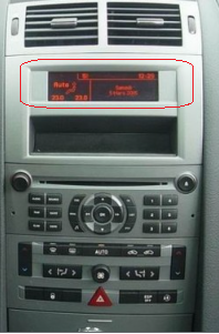

    Szukalem sporo czasu na internecie lecz nigdzie nie znalazłem konkretnej odpowiedzi. Posiadam peugeota 407 2006r , a w nim radio rd4 n2 MP3 z uszkodzonym małym wyświetlaczem (12pin). Chciałbym zamontować sobie radio z nawigacją dedykowana do tego modelu auta tzn. takie które są oryginalnie montowane. Spotkałem się z różnymi modelami min. Rt3 , rt4 , rt5 . Nie jestem pewien które radio będzie kompatybilne z moim autem (możliwość sterowania komputerem pokładowym).a także czy konieczna będzie przeróbka przyłączenia elekt.
    Nie wiem ile z tego prawdy ale doczytałem też że trzeba wbić Vin do radia aby prawidłowo działało?
    Przeczytałem tez ze posiadany wyświetlacz w radiu rd4 ma wadę fabryczną przez którą się rozmowa, chciałbym aby nowe radio było wolne od tej wady.
    Będę wdzięczny za komplet informacji dot. Modelu radia, co powinno zawierać oraz w jaki sposób je zamontować podpiąć aby prawidłowo funkcjonowało.
    Z góry bardzo dziękuję

    Ok, czyli nie ma sensu kombinować ;)
    Czy w zamian za mały wyświetlacz komputera można wstawić jakiś większy bez nawigacji?

    W sprzedaży 12 pin są nowej generacji - takie co się nie rozmywają.

    Rozumiem. Ale chodzi o to czy mogę wstawić w miejsce małego wyświetlacza jakiś duży ? Który będzie działał tak samo jak mały. Może być nawet bez nawigacji. Byle by był większy niż obecny
    Nie.

    Przez fabryczne radio idzie po can na wyświetlacz sterowanie klimatronikiem, jak wymienisz odbiornik, będziesz na ślepo ustawiał nawiewy i temperaturę

    Ok. A jak bym chciał kupić np. Całe radio rt3 z dużym wyświetlaczem i podłączyć tylko tyle żeby funkcje były podstawowe jak w rd4 . Czy funkcję rt3 bez anteny GPS i innych takich będą takie same jak w zwykłym radiu rd4 ? Jeśli tak to jakie okablowanie dokładnie potrzebuje żeby funkcje radia się nie zmieniły ?

    Widziałem.. :p chodzi mi bardziej tylko o estetykę. Nie pasuje mi mały wyświetlacz z półka pod nim. Wolał bym duży. I tak jak pisałem nie chodzi nawet już o ta nawigację. Mogą to być podstawowe funkcje jak w rd4 tylko żeby ten ekran byl duży nie malutki. :)
    Dlatego zastanawiałem się żeby podmienić radio na rt3 i podłączyć tylko tyle żeby było jak w rd4.
