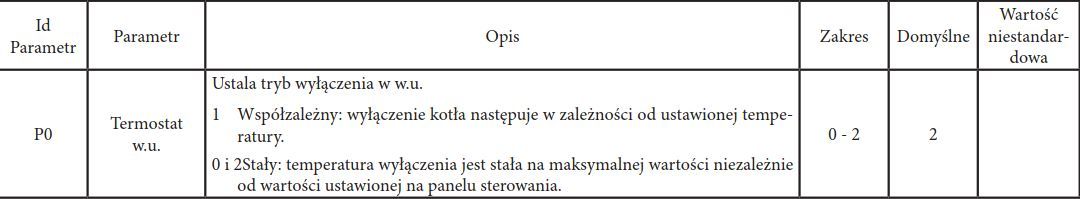

    @maciekchn w instrukcji od Twojego kotła znalazłem intrygujący mnie fragment:
    Immergas VICTRIX EXA 28 Ustawienie wody cały czas parzy
    Na moją logikę fabrycznie powinna być ustawiona wartość 1, a domyślnie jest 2 co oznacza tryb STAŁY: temperatura wyłączenia jest stała na maksymalnej wartości niezależnie od wartości ustawionej na panelu sterowania.
    Chyba, że źle interpretuję tę opcję ale ja bym pobawił się zmianą ustawień w tym kotle, bo może w tym tkwi Twój problem.

    maciekchn napisał:
    Może i tak, jakoś mi to uciekło a czytałem instrukcje z 3 razy, może i bym to przestawił ale.... nie umiem wejść w to menu ...
    "aby uzyskać dostęp do fazy programowania należy ustawić przełącznik w.u(5) w pozycji 6 , przełącznik c.o(6) na pozycji 9 i nacisnąć reset (3) i lato zima (2)
    tylko ja zamiast przełączników mam pokrętła, i nie ma tam skali 1-9
    To jest post usunięty przez Ciebie.
    Co do przełącznika w.u. to tak w instrukcji nazwane jest pokrętło od w.u..
    Co do skali i pozycji 6 i 9 to się nie wypowiem. W instrukcji nie widać pozycji 6 i 9, więc musisz wyczaić na żywo o co chodzi. Jesli nie masz żadnej podziałki to może chodzi o pozycję wskazówki zegara, czyli godzina 6, godzina 9 ;-)

    Chodzi o położenie 6 to jak na zegarze godzina 6 ... Przestawiłem to ale chodzenie po tym menu jest dramatyczne , i jest lepiej przy odpaleniu co prawda wskakuje na 45-50 przy ustawionych 30 ale zbija do 35 powoli , a więc pomogło ....dziękuję
