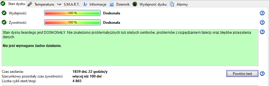

    Jak długo jeszcze ten dysk pożyje? Mam go.. no długo, przetrwał kilka całych zestawów komputera, zapomniałem go wymienić ;p
    Czy te 100 dni z programu Hard Disk Sentinel jest miarodajne? Czy mogę tam zerkać co jakiś czas żeby sprawdzić czy się ta wartość szacunkowa zmniejsza i jak już będzie dużo mniej to wtedy wymienić? Czy już teraz powinienem go wymieniać? Jeśli tak to jakie dyski polecacie? Chciałbym 3TB, głównie dane, gry, zdjęcia, filmy, takie tam, nie system w każdym razie.

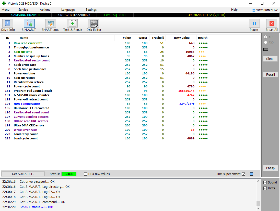

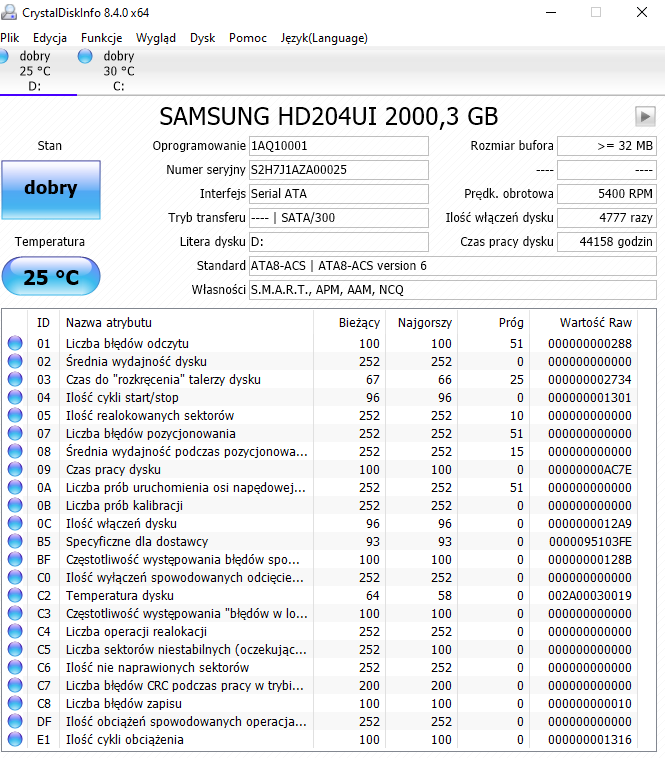

    W dysku zaczynają się problemy z powierzchnią.
    Dla dysków Samsunga parametry (01) i (C8) powinny wynosić zero.
    Prawdopodobną przyczyną takiego stanu dysku, jest masa zanotowanych niedopuszczalnych upadków/uderzeń/wstrząsów (parametr "BF" => po przeliczeniu 4747).

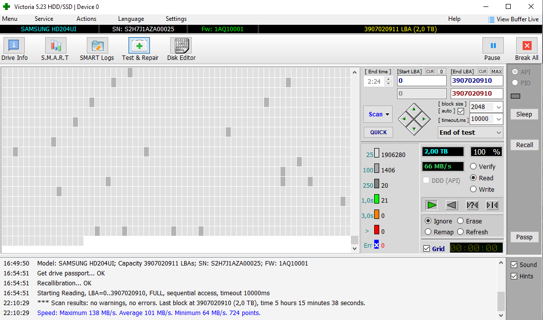

    Można skorzystać z innych programów, ale trzeba wziąć pod uwagę że testy przeprowadzone z pozycji systemu operacyjnego są mało miarodajne. Na dysku wciąż odbywa się odczyt/zapis danych.
    OK. spójrzmy zatem chociaż orientacyjnie.
    Uruchom Victoria, wykonaj skan powierzchni i zamieść screena =>
    https://www.elektroda.pl/rtvforum/topic3566118.html
    Gdyby nie mógł kolega sobie poradzić, opis ponizej
    https://traxter-online.net/mhdd-victoria-diagnostyka-hdd/
  • #9 18499610
    foxeu
    Poziom 4  
    Posty: 163
    Ocena: 8
    Dobra skanuje się, za 4h będą wyniki.
    Nie wiem jak bardzo niemiarodajne będą te wyniki ale chodzi mi tylko o to by mniej wiecej wiedzieć czy mam na już ten dysk wymieniać czy mogę jeszcze poczekać, bo wymienić to go wymienię tak czy siak niebawem.
    I druga kwestia czy jakby nie było z nim aż tak fatalnie to może służyć za magazyn średnio ważnych rzeczy no ale jednak takich których wolałbym nie tracić, w sensie że sobie będzie leżał nieużywany z jakimiś danymi i raz na ruski rok go podłącze coś ściągnąć lub coś dorzucić?
    Może posłużyć jako magazyn danych.
    Monitoruj jedynie co jakiś czas parametry czy nie wzrastają w szybkim tempie.
