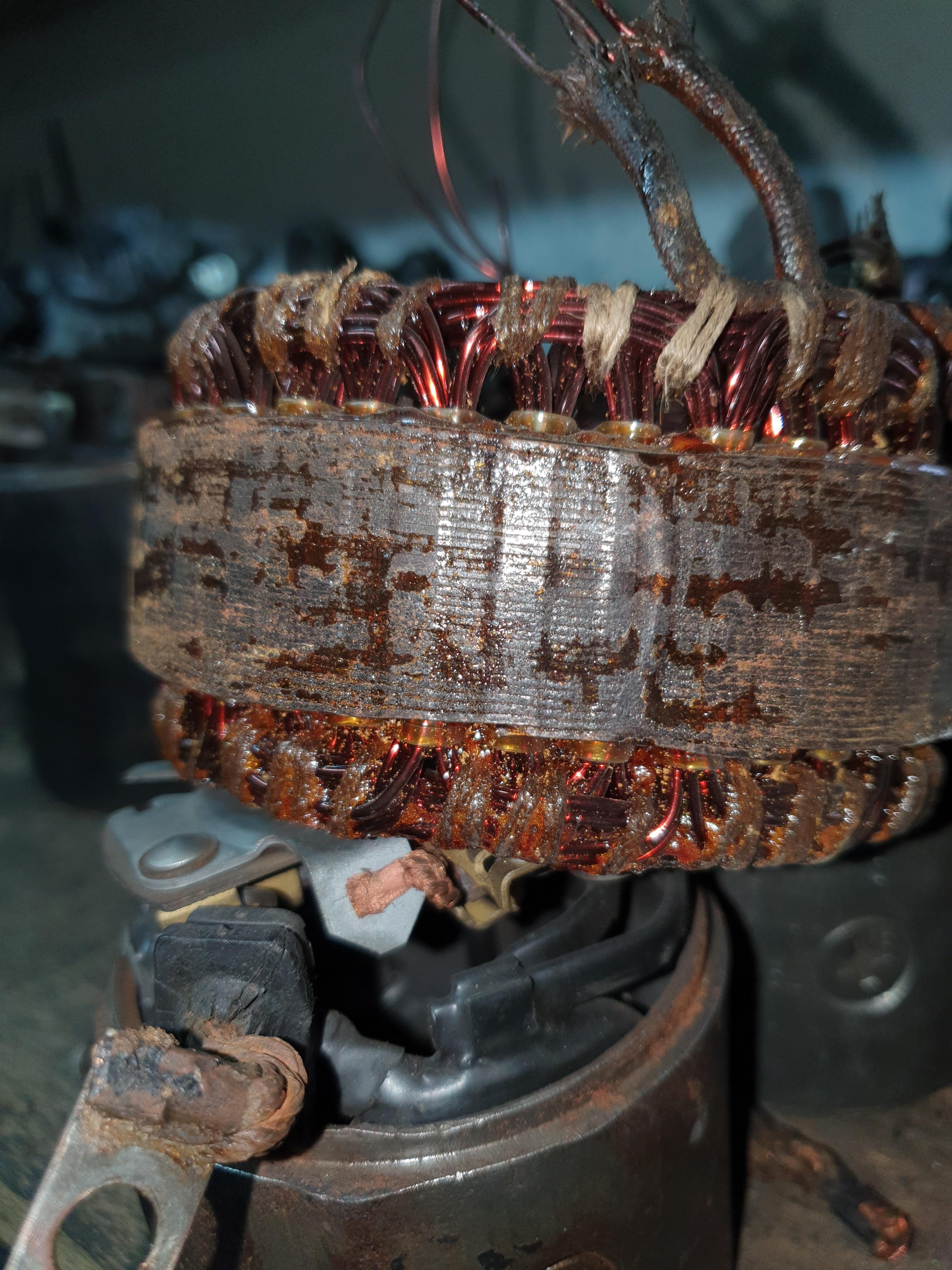

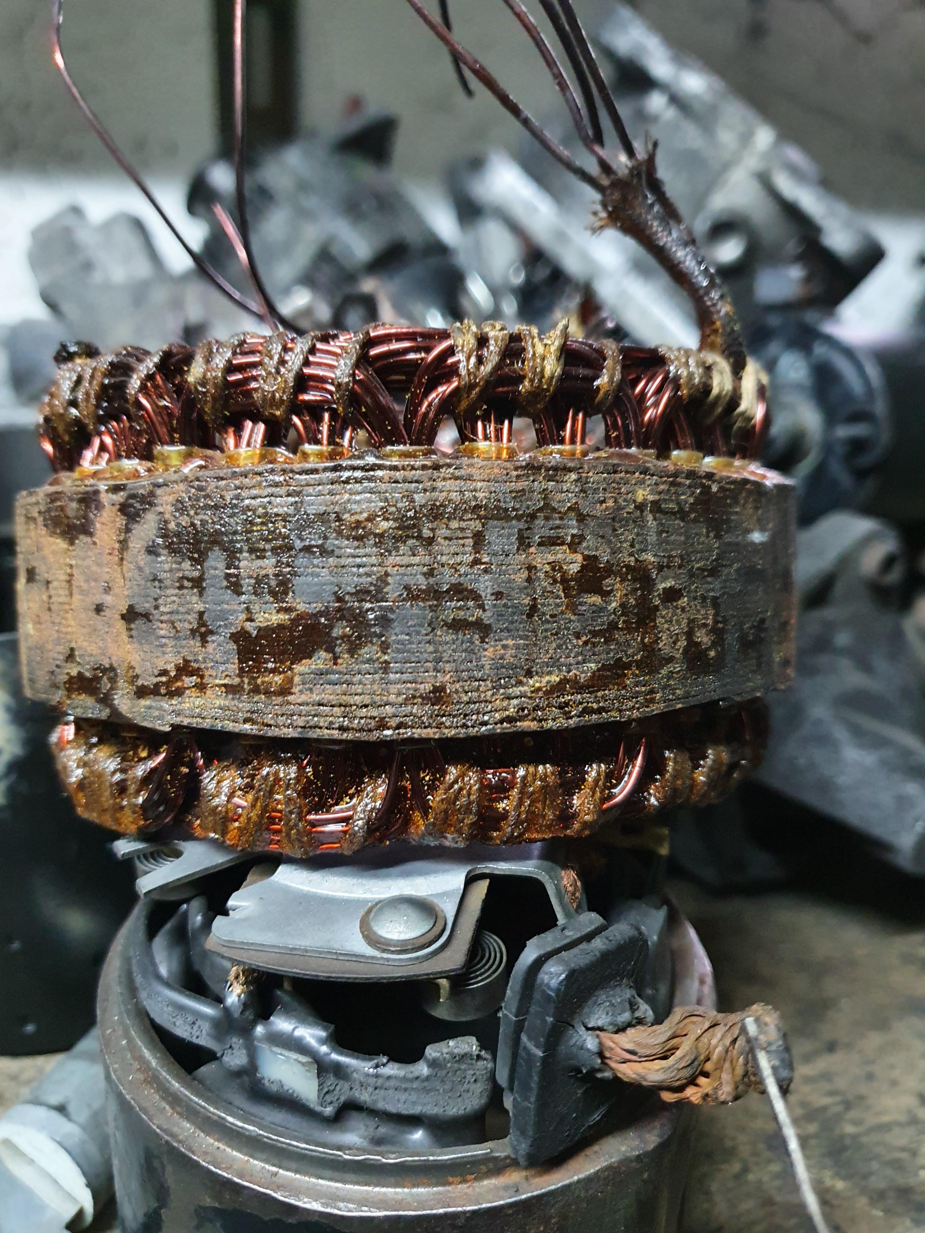

    kartbis
    Posty: 64
    Pomógł: 2
    Ocena: 24
    A ja powiem tak . Moim zdaniem jeśli ma to być problem z alternatorem ,to winowajcą jest skorodowany stojan alternatora. Taki dźwięk pojawia się gdy wirnik trze o stojan ,a powodem jest korozja która rozpycha pakiet blach w kierunku
    wirnika alternatora i z stąd ten dźwięk . Jak alternator się nagrzeje to dźwięk może ucichnąć z powodu rozszerzalności cieplnej . I tyle w temacie diagnozy przez internet .
    Do autora postu : proszę przyłożyć kawałek drewnianego kołka do elementów które podejrzewamy o głośna prace i przyłożyć do niego ucho . Kołek prawdę Ci powie :)

    kartbis
    Posty: 64
    Pomógł: 2
    Ocena: 24
    Bieda z nędzą napisał:
    Pierwszy objaw koronawirusa na elektrodzie. Gorączka ponadnormatywna a co za tym idzie bredzenie głupot.
    Widzę że kolegę już zaatakował !!!
    Jak by kolega chciał wiedzieć to właśnie alternatory takich producentów jak Valeo , Denso czy MagnetiMarelli , są podatne na tego typu usterkę , nie bez znaczenie ma miejsce montażu alternatora .
    Widzę że kolega w tej materii słaby bardzo !!! ja zajmuję się regeneracja alternatorów już ok. 30 lat ,wiec nie jedno widziałem i wiem co piszę .

    kartbis
    Posty: 64
    Pomógł: 2
    Ocena: 24
    Przyjacielu mój drogi- ten samochód ma dwa typy alternatorów-bosch i valeo. Częściej valeo. One nie miały typowej przypadłości znanej z alternatorów magneti marelli albo denso, dlatego, że żelazny pakiet blach nie ma kontaktu z aluminiową tarczą łożyskową. W specjalizacji masz "elektryka, elektromechanika, elektronika samochodowa",mam nadzieję, że to żart, bo wiedzy nie masz żadnej. Swój warsztat też prowadzę od 1991 roku i często muszę poprawiać po różnych cudokach. W valeo jedyne co może się stać jak jakiś praprok nie ustawi koronki, szczelina z jednej strony jest za duża i tak dokręci zamki. Można ustawiać na szczelinomierze, ja zrobiłem matrycę.
    Nie wiem co ty tam robisz w tym swoim warsztaciku , ale widać że mało renówek , to po pierwsze . Po drugie kolego , jak zapewne zauważyłeś konstrukcja alternatora MM różni się znacząco od Valeo , więc dla czego piszę że taka usterka jest możliwa ? ano dla tego ,że jak byś zauważył i o tym wspomniałem w swoim wcześniejszym poście ,ważne jest miejsce montażu alternatora .
    Tu podaje link https://allegro.pl/oferta/silnik-kompletny-renault-megane-ii-2-0-16v-f4k-8908820003
    z poglądowym zdjęciem takiego silnika z alternatorem ( zwróć uwagę jak on wygląda ) .
    Po trzecie , piszesz że prowadzisz warsztat od 91r ??? kuźwa nie wiem co ty tam prowadzisz , ale mało elektromechaniki - wnioskuje po tym co piszesz ponieważ przez tyle lat działalności zauważył byś że obecnie alternatory ( ich elementy aluminiowe i metalowe ) są bardzo podatne na korozję ,gdzie w latach 90 tego nie było w ogóle . Uszkodzone stojany nadawały się do przewinięcia , a dzisiaj mało które .
    Po czwarte na forum piszą osoby które chcą pomóc , często w odpowiedzi opisując to co ich spotkało , każda odpowiedz ma ziarenko prawdy w danym temacie (no może z tym regulatorem to nie :) ) .W temacie kolegi z problemem w jego Megance jednak polecił bym udać się do lokalnego elektromechanika w celu naprawy w/w problemu i opisaniu dla szanownego grona forumowiczów , bo bardzo jestem ciekawy który z nas był bliżej ,( z nas wszystkich udzielających odpowiedzi ) zaznaczam !!!

    kartbis
    Posty: 64
    Pomógł: 2
    Ocena: 24
    Przeczytałem co napisałeś i rozbolała mnie głowa...
    Tutaj przykładowe zdjęcia tego o czym pisałem , co miałem na myśli i o czym kolega Bieda z nędzą nie wiedział .
    dwa zdjęcia z alternatora BOSCH i dwa z VALEO , jedno zdjęcie przedstawia stojan po przewinięciu .
    • Renault Megane - dźwięki z alternatora. 20200307_120636.jpg (1.25 MB) Musisz być zalogowany, aby pobrać ten załącznik.
    • Renault Megane - dźwięki z alternatora. 20200307_120624.jpg (1.47 MB) Musisz być zalogowany, aby pobrać ten załącznik.
    • Renault Megane - dźwięki z alternatora. 20200307_120314.jpg (1.4 MB) Musisz być zalogowany, aby pobrać ten załącznik.
    • Renault Megane - dźwięki z alternatora. 20200307_120427.jpg (1.39 MB) Musisz być zalogowany, aby pobrać ten załącznik.
