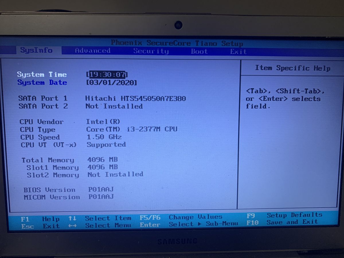

    Mam problem z laptopem Samsung 530U. Mianowicie po zainstalowaniu Windowsa 10 i po ponownym uruchomieniu nie startuje moim zdaniem HDD i laptop ciągle uruchamia się ponownie do etapu bootowania.

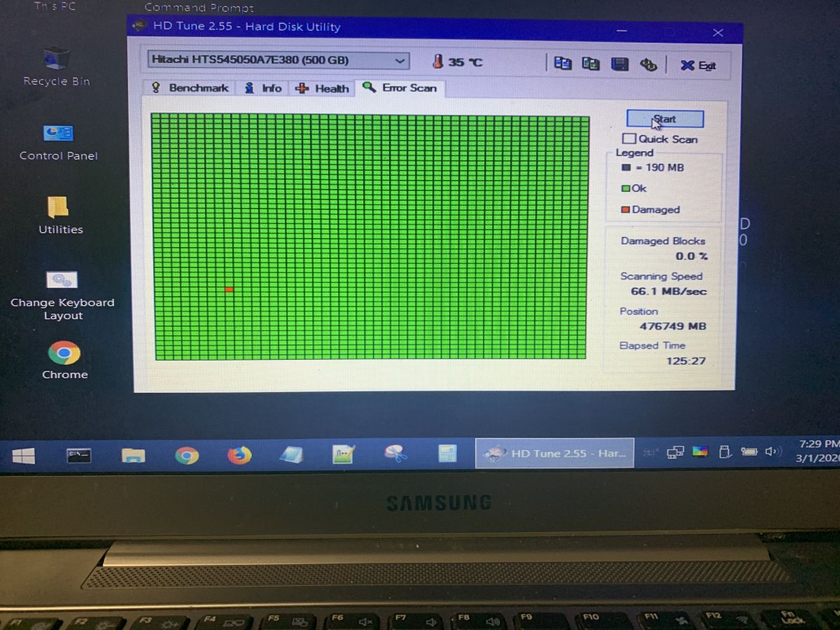

    Dysk przepadany przez HD Tune. Wszystko OK.

    Ustawiłeś BOOT w BIOS z dysku czy dalej jest ustawiony na rozruch z pena? Jeśli oczywiście system jest zainstalowany na dysku?

    Przywracałem ustawienia fabryczne i nic. Dysk jest ustawiony jako 1.
    Laptopo startuje, pada i uruchamia się ponownie do tego momentu. Być może jakieś ustawienie w Biosie jest problemem?

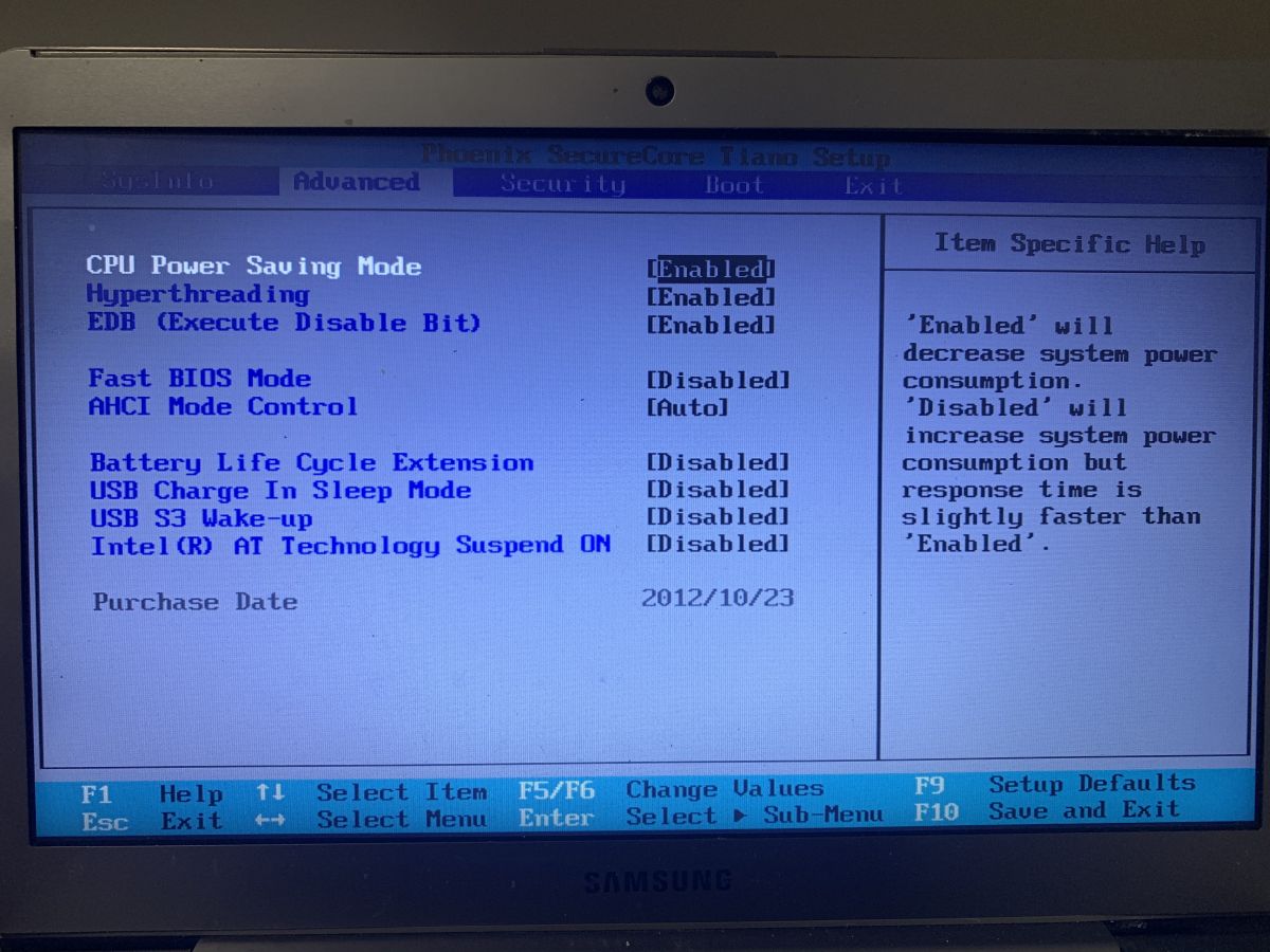

    Widać że dysk już nie jest w 100% sprawny.
    Pokaż SMART dysku.
    Fast boot daj na ENABLE, ACHI sprawdź na włączonym (nie auto). Pokaż jeszcze zakładkę BOOT.

    Dlaczego po instalacji Windows 10 dysk w Samsung 530U nie startuje?

    A SMART dysku? Przecież widać w HDtune, że uszkodzony.
