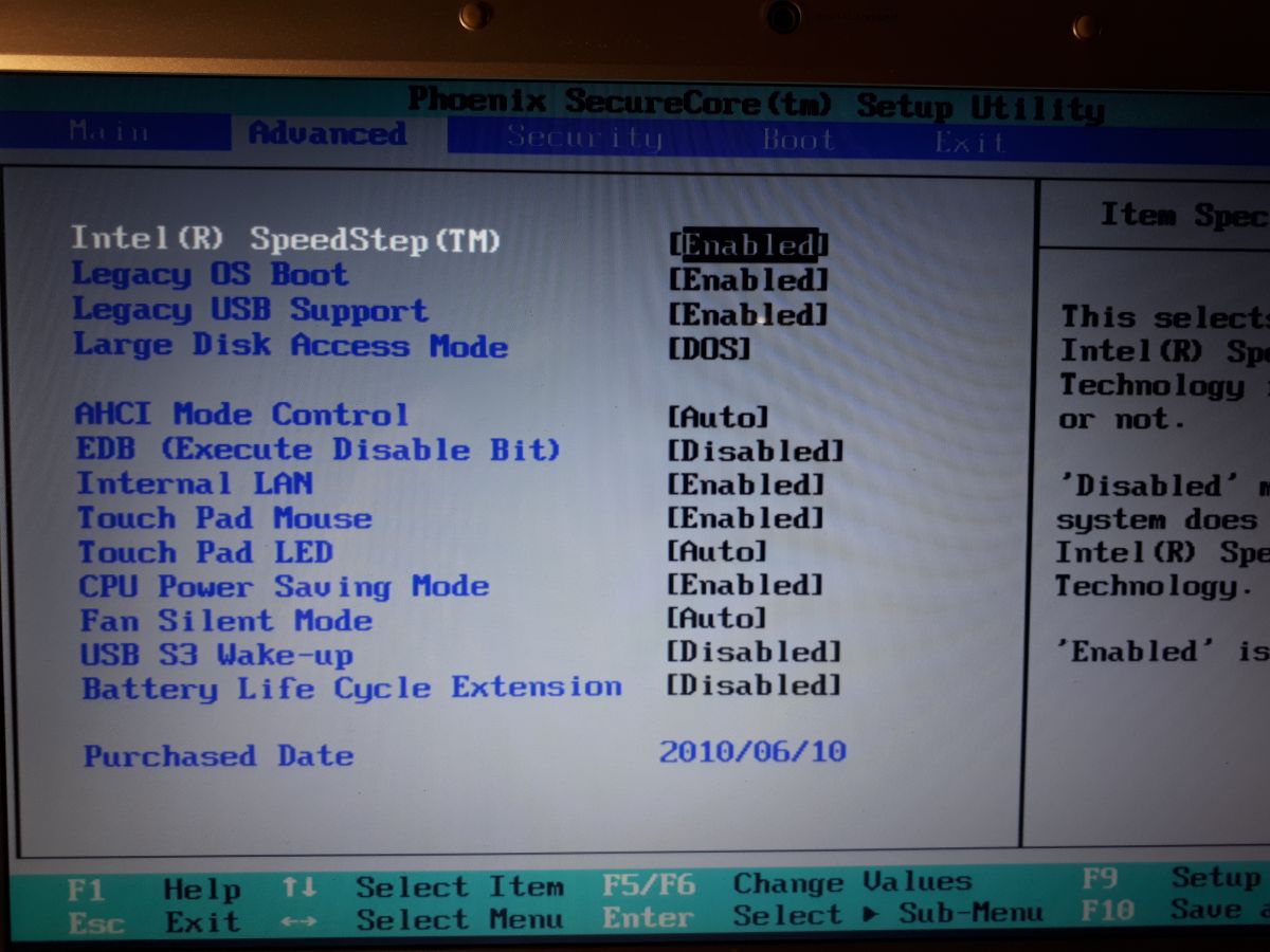

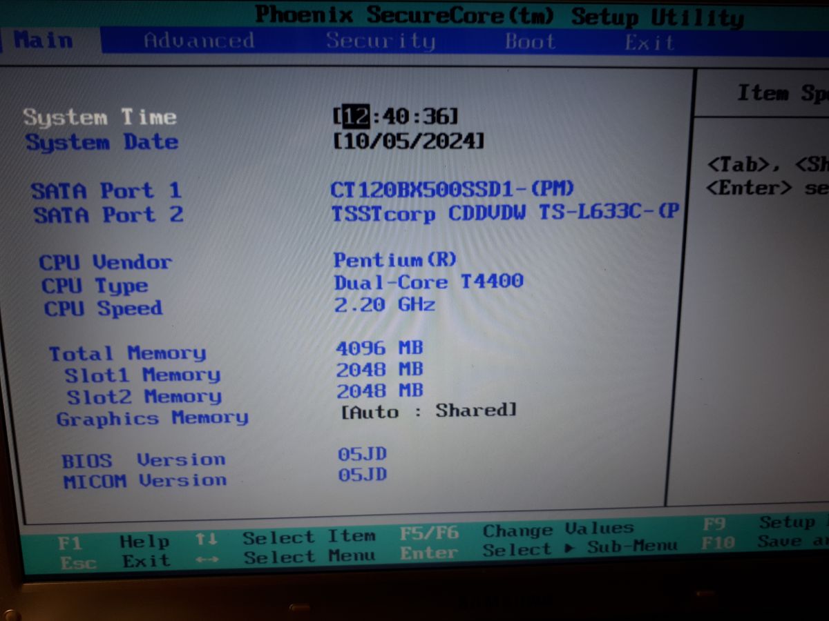

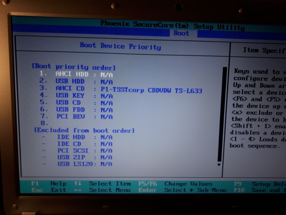

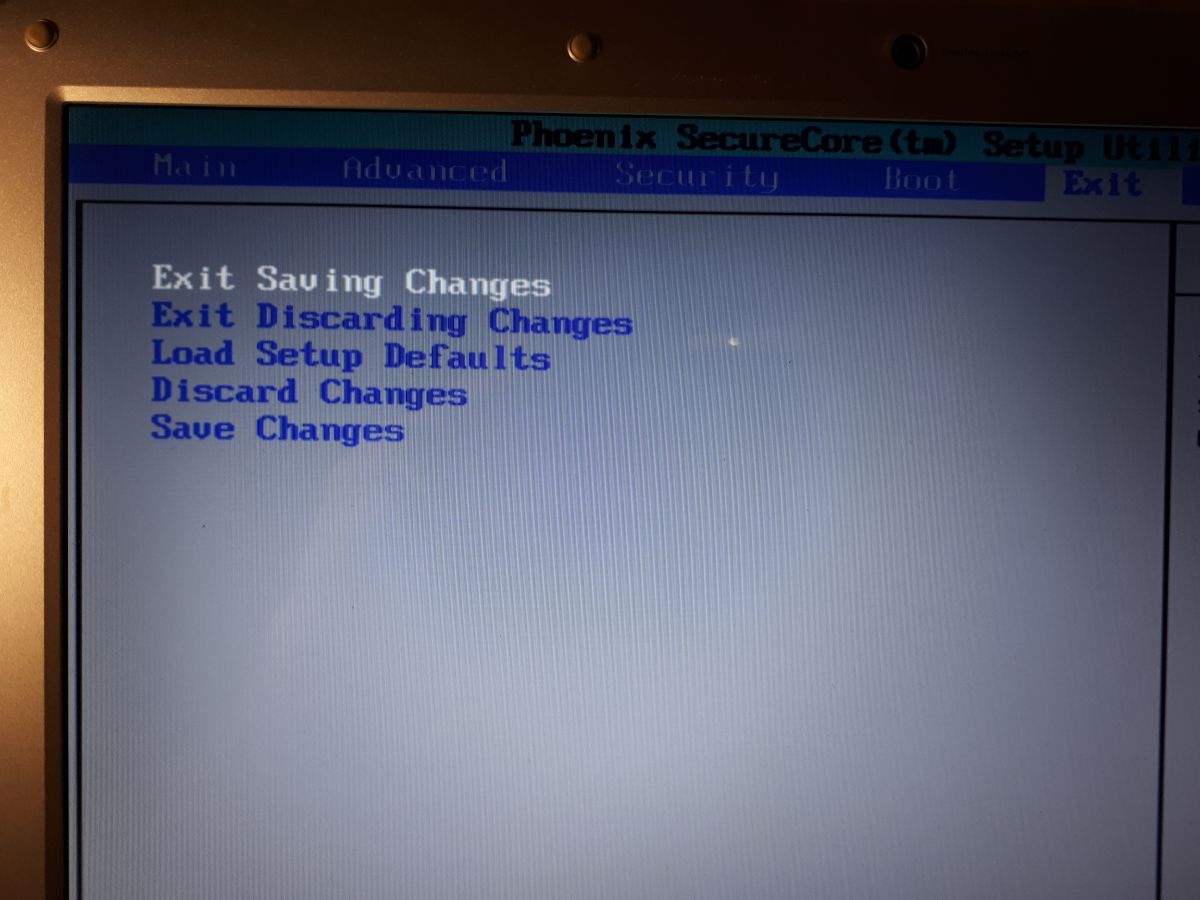

    Załączam zdjęcia BIOSU może coś wniosą do tematu.

    Dysk jest widoczny w kontrolerze SATA Port 1, ale rzeczywiście nie ma go w opcji bootowania. "AHCI Mode Control" masz ustawione na "Auto", przestaw ręcznie na opcję AHCI i sprawdź czy będzie jakaś zmiana. Jakie masz opcję w menu "Large Disk Access Mode"?
  • #9 21251335
    krzysztof_antczak
    Poziom 6  
    Posty: 129
    Ocena: 24
    >>21251314 AHCI moge zmienic na manual i to nic nie zmienia a w Large Disc Access Mode jest opcja OTHER i po zmianie też nic.....

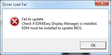

    Wgraj BIOS 07JD
    https://www.samsung.com/pl/support/model/NP-R530-JA07PL/
    Niestety aktualizator Windowsowy i to z wymaganiami:
    Komunikat błędu Driver Load Fail z informacją o braku aktualizacji i EDM.
    W ostateczności Clear_CMOS - wyjmij aku. i rozbierz laptopa, przy krawędzi płyty powinna być bat. CR2032

    >>21252729 witaj. Niestety BIOS nie chce się zainstalować, wybija błąd.

    Nie mogę zainstalować. Wywala błąd
