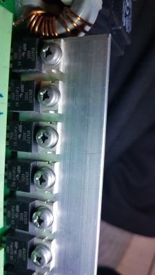

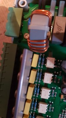

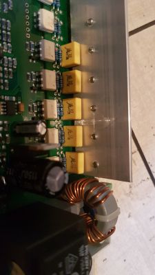

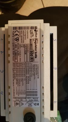

Problemem jest brak napędu podajnika ślimakowego pieca - sterownik Plum EcoMax 800 R1
, najprościej mówiąc silnik od podajnika stoi cały czas, mimo załączonej kontrolki na wyświetlaczu.
Silnik sprawny, sprawdzony na krótko. Podmieniłem przewody na sterowniku z wentylatorem i silnik uruchomił się.
Podejrzewam problem sterownika, na wyjściu na silnik.
Może ktoś coś podpowiedzieć co mogło paść, jak to zdiagnozować?
