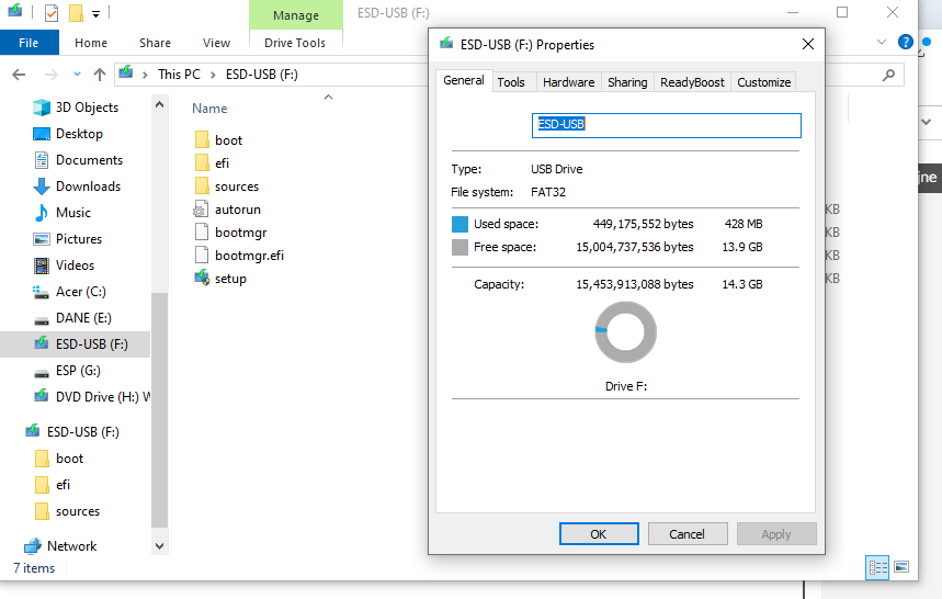

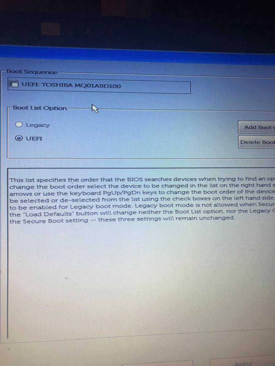

    Sformatowałeś pendrive na FAT32? Utworzył poprawnie pendrive? Był komunikat o utworzeniu?
    Pokaż kolejność bootowania z BIOSu.
    Ustaw UEFI.
    Tak, w załączniku zaraz podrzuce bios
    Był komunikat, że jest ok Jak naprawić błąd 0xc000000e po instalacji Windows na Dell Inspiron 15?

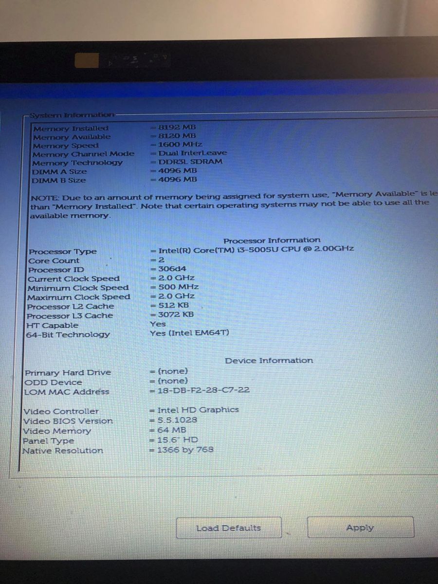

    bez włożonego pendriv'a z windowsem jest taki widok w bios

    Tomequ123 napisał:
    Nie sądzę, żeby instalator miał 400MB.
    Coś koło 4GB ma.
    Źle zrobiony.
    Udało się! Dziękuje panowie za całą pomoc!
    Naprawdę doceniam i była niedoceniona w aspekcie nerwów, które przeszedłem, żeby to ruszyć.
    Ściągnałem jeszcze raz aktywator ze strony Microsoft, wgrałem na pendrive i ruszyło. Dzięki jeszcze raz i wszystkiego dobrego!
