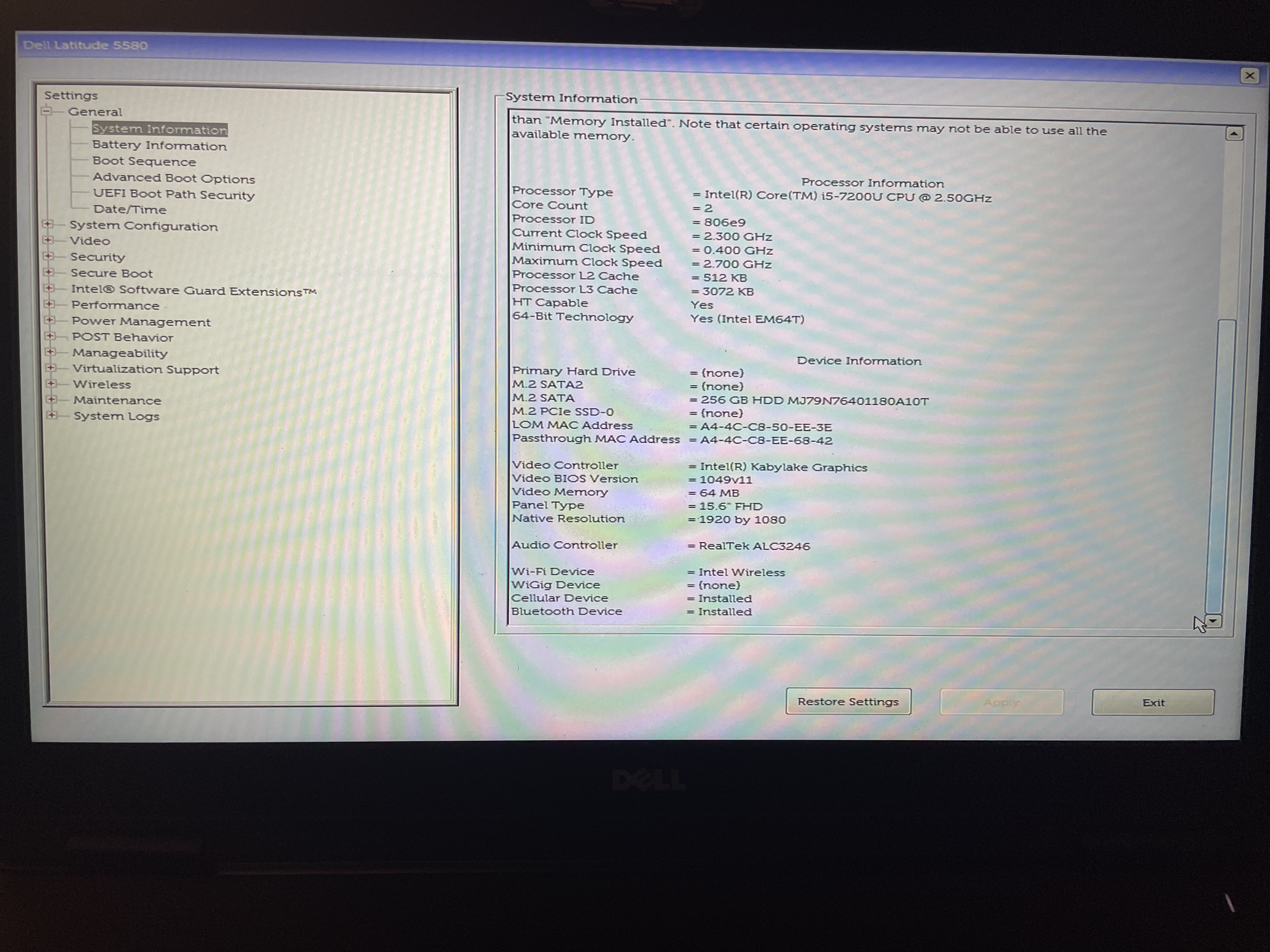

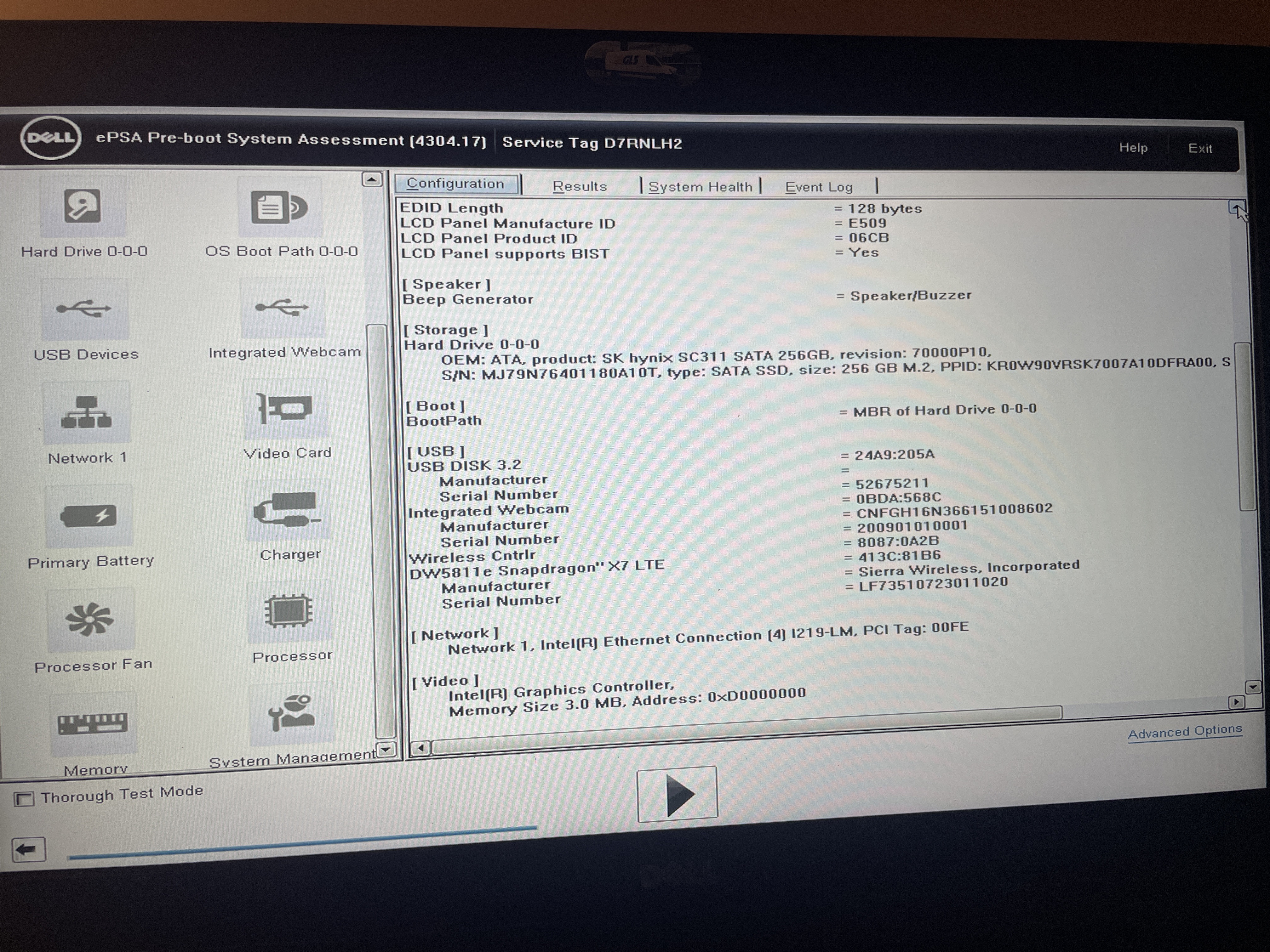

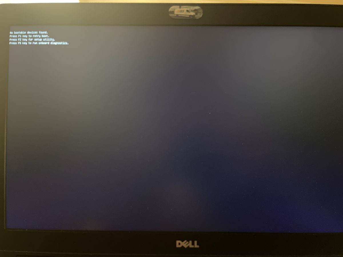

    Próbowałem zabrać się za starego laptop służbowego, podczas uruchomienia którego wyskakiwał bit locker. Dzwoniłem do informatyka z firmy, powiedział że wystarczy, że ściągnę sobie windowsa ze strony microsoft, zrobię bootowalnego pendrive’a i przeinstaluje system.
    Tu zaczęły się schody - przy próbie instalacji windowsa, pokazywał się błąd, że na żadnej partycji nie można zainstalować systemu. Nie wiem czemu, ale usunąłem wszystkie partycje i został jeden dysk 250GB. Na nim też nie można było w dalszym ciągu przeprowadzić instalacji.
    Zacząłem coś zmieniać w biosie i już tak namieszałem, że teraz mam przy uruchomieniu „no bootable devices found” a w biosie „primary hard drive - none”.
    Jak to naprawić i przeinstalować windowsa na tym lapku? [img-0] [img-1] [img-2] [img-3] [img-4]

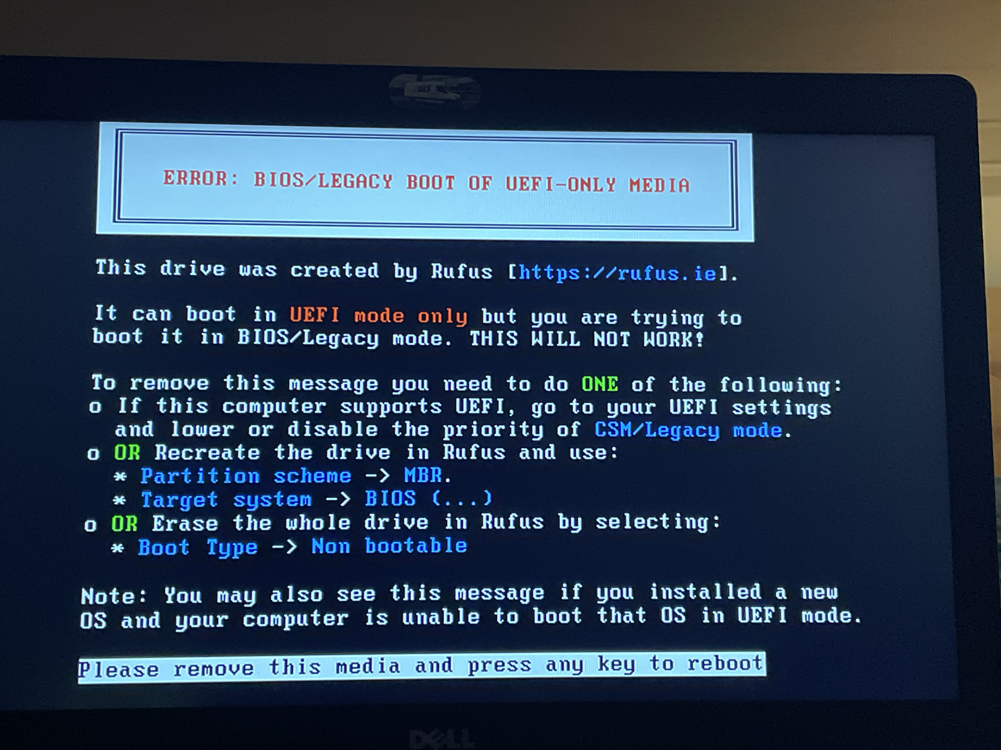

    Posty: 83875

    Instalator się nie uruchamia, przy rozruchu od razu:
    Czarny ekran monitora Dell z komunikatem No bootable devices found.

    Chyba tutaj jest podana nazwa dysku, zalacznik

    M2 SATA wygląda na obecny, ale...
    Masz jakikolwiek inny sprawny dysk SATA /NVME?

    Pokaż pozycje menu Boot Sequence i Advanced Boot Options.
    Zgodnie z komunikatem, który się wyświetlił, próbujesz uruchomić instalator dla trybu UEFI w trybie CSM. Zmień mechanizm Legacy/CSM na UEFI i powinno się wtedy dać uruchomić instalator, który posiadasz.

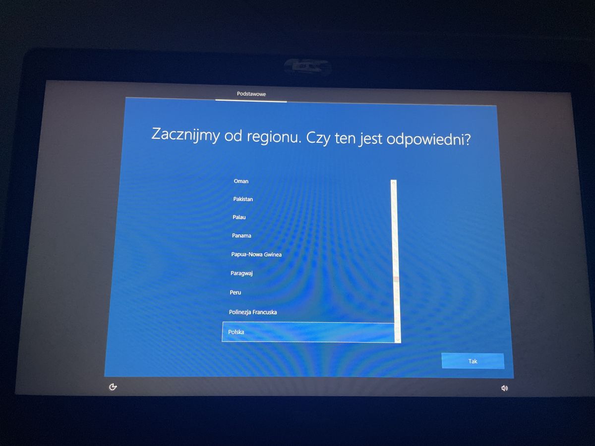

    Naprawione. Problem tkwił prawdopodobnie w tym, że jak robiłem za youtubowym kurkumiarzem czyszczenie partycji dyskowych, wyczyściłem również bootowalnego pendriva.
    Na nowo w rufuzie zrobiłem co trzeba, zmieniłem w biosie na uefi i voilla : Ekran instalacji systemu Windows z wyborem regionu, na którym zaznaczona jest opcja Polska.
