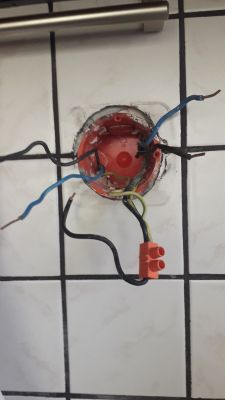

    Piszę tutaj bo trochę mnie to zastanawia/interesuje, a także chciałbym mieć pewność, że wszystko jest ok. Dzisiaj wymieniałem gniazdko w kuchni i przy tej pracy wyłączyłem sobie obwód na gniazdka kuchenne. Sprawdziłem próbnikiem i na kablach nie było napięcia więc przystąpiłem do pacy, nie znam się na elektryce, swoją wiedzę oceniam na 3/10 więc nowe gniazdko zamontowałem dokładnie tak samo jak stare. W pewnym momencie wywaliło mi bezpiecznik główny w mieszkaniu, wszystko zgasło. Trochę się zdziwiłem bo zakładałem że jeśli w gniazdkach nie ma prądu to nie ma powodu by główny bezpiecznik się wyłączył. Stąd moje pytanie, czy możliwe, że pomimo że w obwodzie nie było napięcia mogłem w jakiś sposób spowodować wyłączenie bezpiecznika? Drugim moim podejrzeniem jest dziwny dodatkowy kabel uziemiający który był w tym gniazdku (czerwony z naklejką zielono żółtą). W gniazdku z głównej żyły wychodzą trzy kable - czarny, niebieski i zielony, a dodatkowo, z boku gniazdkach wychodzi ten czerwony oznaczony jako uziemiający. Początkowo podpiąłem ten kabel tak jak był wcześniej, to bolca jako drugi, jednak po tym gdy wyrzuciło korki stwierdziłem że nie wiem skąd on jest, więc go tylko zaizolowałem. Jak myślicie co mogło spowodować wyłączenie instalacji?
    Należy zidentyfikować, do czego była podłączona ta dodatkowa żyła, bo widząc coś takiego mamy podejrzenie, że ktoś sztuki odstawił.
    Spotykałem podobne "wynalazki" -
    Wyłączony obwód na gniazka, a wybicie głównego bezpiecznika. Wyłączony obwód na gniazka, a wybicie głównego bezpiecznika.
    Klient "ratował" instalację kładąc dodatkowe drutki.

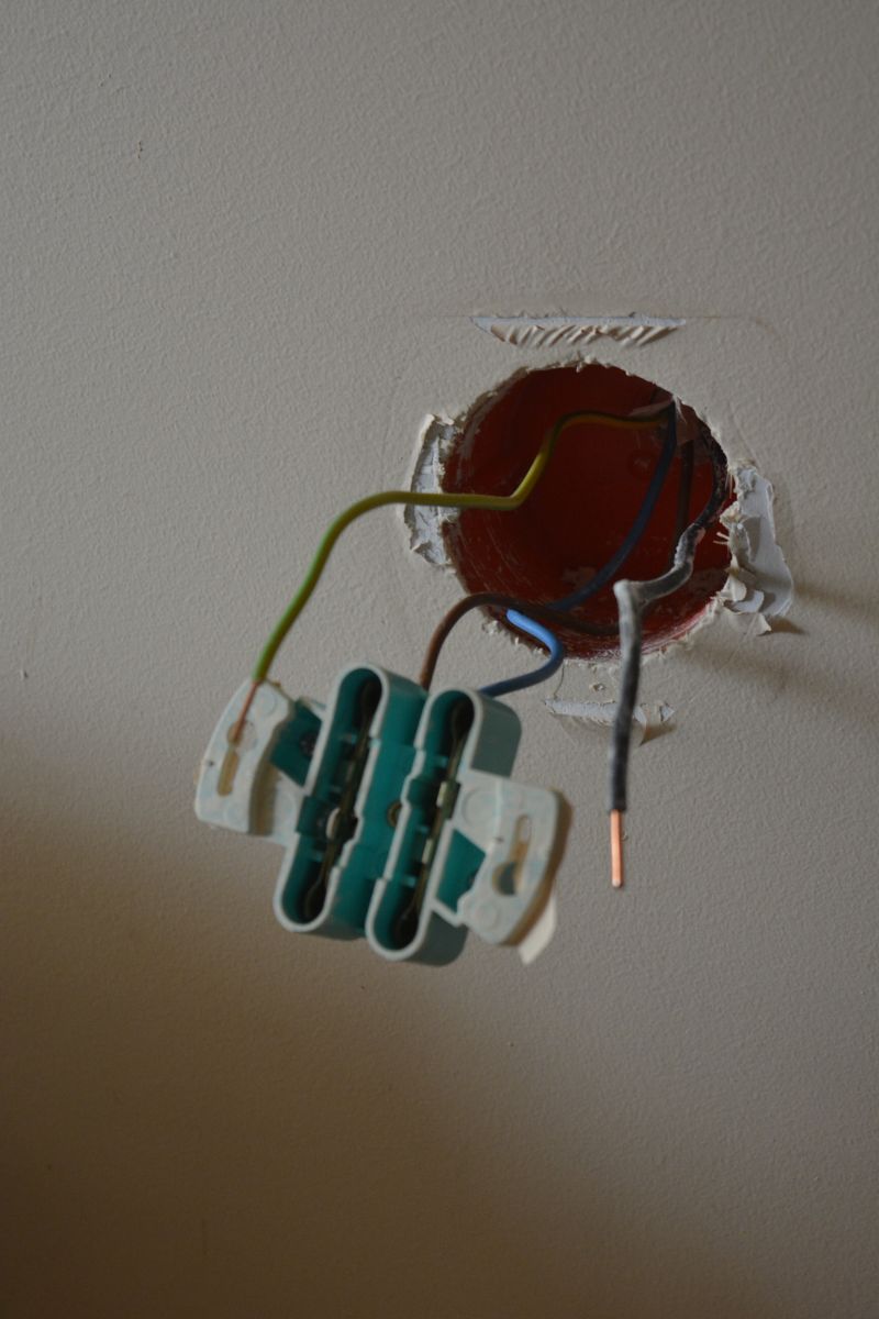

    Wygląda na to że zlokalizowałem ten dodatkowy kabel, w tej samej linii nad szafkami (jakieś 1,2 m nad tym gniazdkiem) zlokalizowany jest transformator do oświetlenia mebli, i od kostki do której jest od wpięty idzie w dół właśnie taki czerwony kabel:
    Jak widać nie jest on do niczego połączony, tylko do kostki, tak że nie jestem pewien czy powinien być podłączony do bolca w gniazdku ?

    Po prostu ktoś do instalacji 2-żyłowej podłączyć przewód 3-żyłowy (bo tak się robi u Januszy) i tyle.
    Z pierwszego i poprzedniego postu autora wynika, że instalacja w mieszkaniu jest 3-przewodowa.
    Na zdjęciu przewód 2-żyłowy to jest odejście na trafo. Zasilanie przychodzi z lewej strony kostki.
    Także wydaje się OK - poza tym, że jako PE został użyty kolor czerwony i ma oznaczenie PE tylko na jednym końcu.

    elpapiotr napisał:
    Mimo wszystko jakoś nie widzę tego czerwonego przewodu. Gdzie utknął?
    Na zdjęciu przesłanym przez autora wątku, pierwszy od dołu po lewej stronie kostki.
    Zaś po stronie puszki, autor pisał że przewód czerwony wystaje w puszce i ma końcówkę pociągniętą na ŻO.
