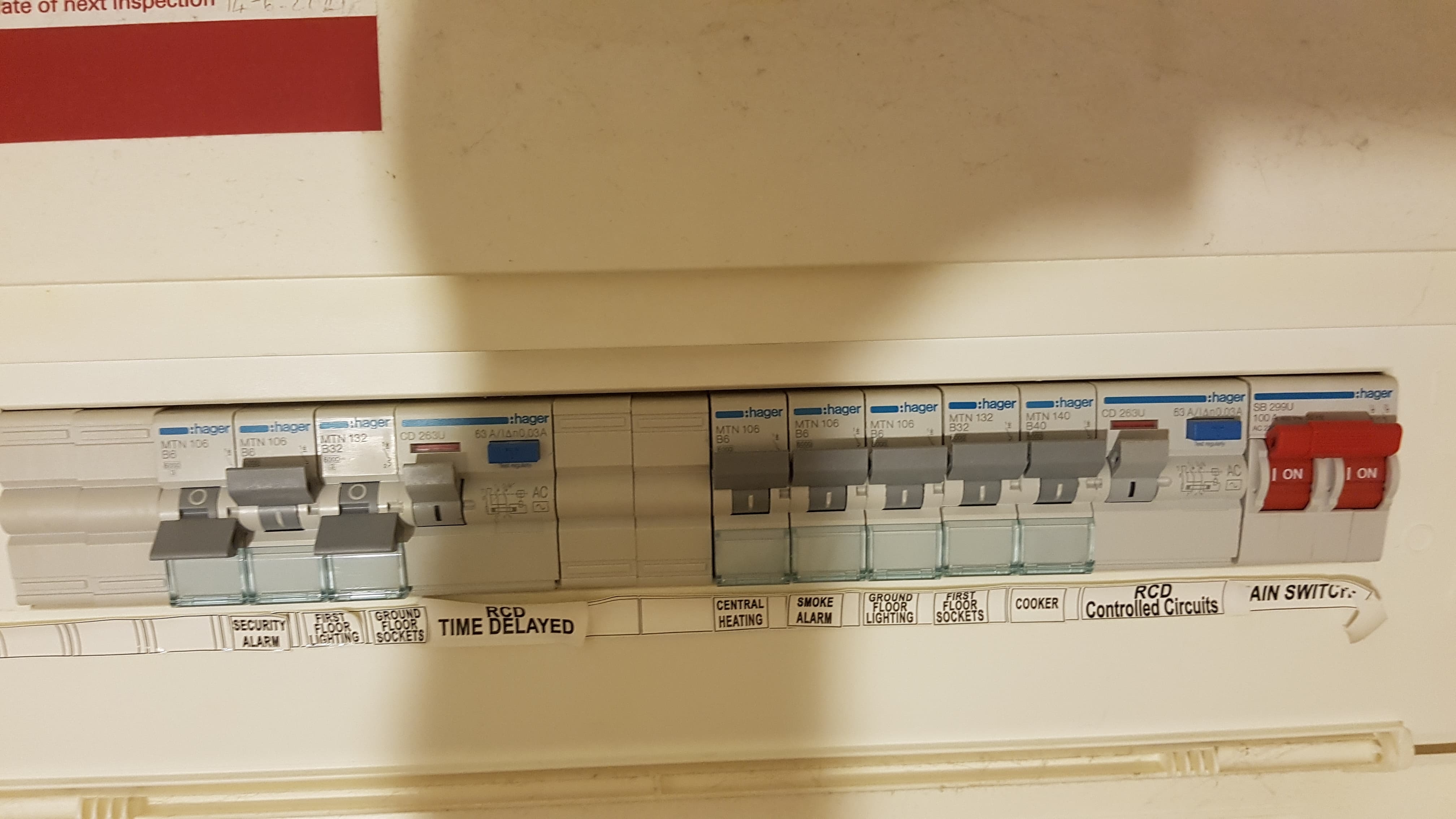

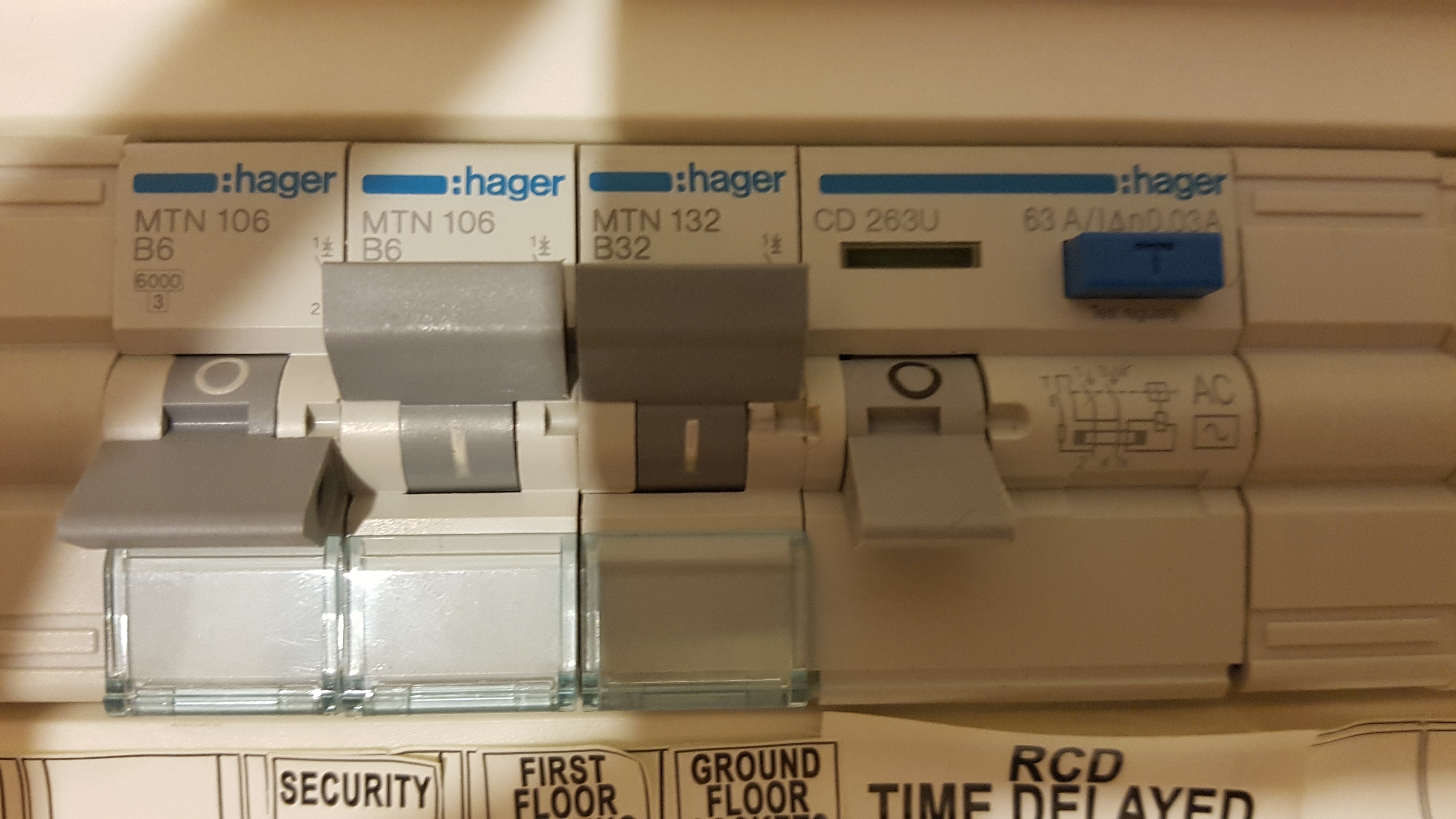

    Mowa o instalacji elektrycznej w UK, której częścią są kontakty z wyłącznikami. Dziś wybiło mi wyłącznik odpowiedzialny za parterowe kontakty, wszystkie sprawdziłem i wszystko wygląda w porządku. Nawet przy wyłączeniu wszystkich tych kontaktów (tymi przyciskami) istnieje problem. Jedyny, którego nie da się wyłączyć to ten od lodówki (w sensie wyciągnąć wtyczki), zawiera on jeszcze dodatkowy bezpiecznik, sprawdzałem - wygląda na nienaruszony. Na specyfikacji wszystkich tych urządzeń się niestety nie znam więc załączam zdjęcia.
    Jeśli ktoś ma pomysł z czym to może być związane... bo na naprawę owej usterki agencja mieszkaniowa ma 4 dni, a lodówka bez prądu...

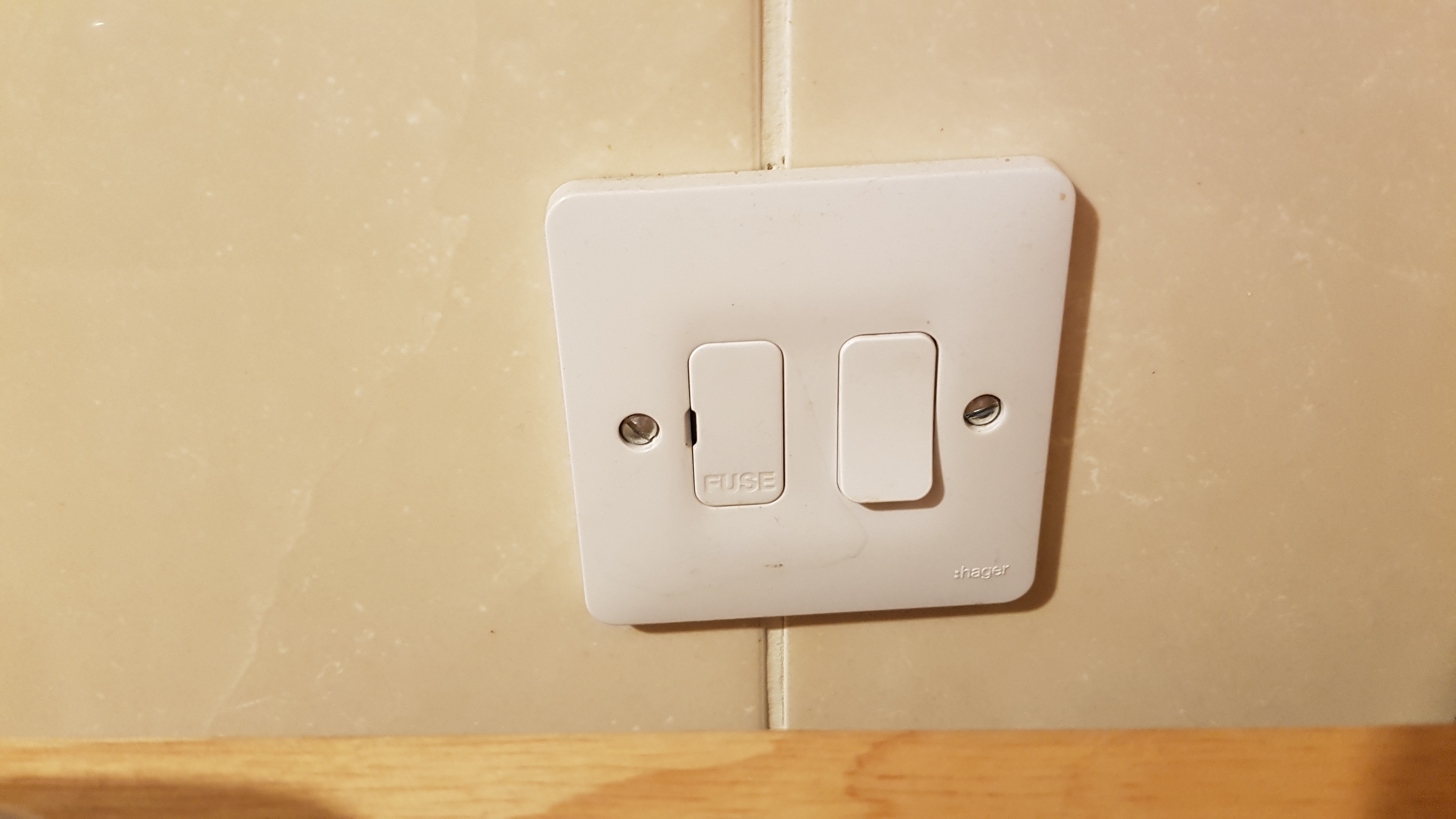

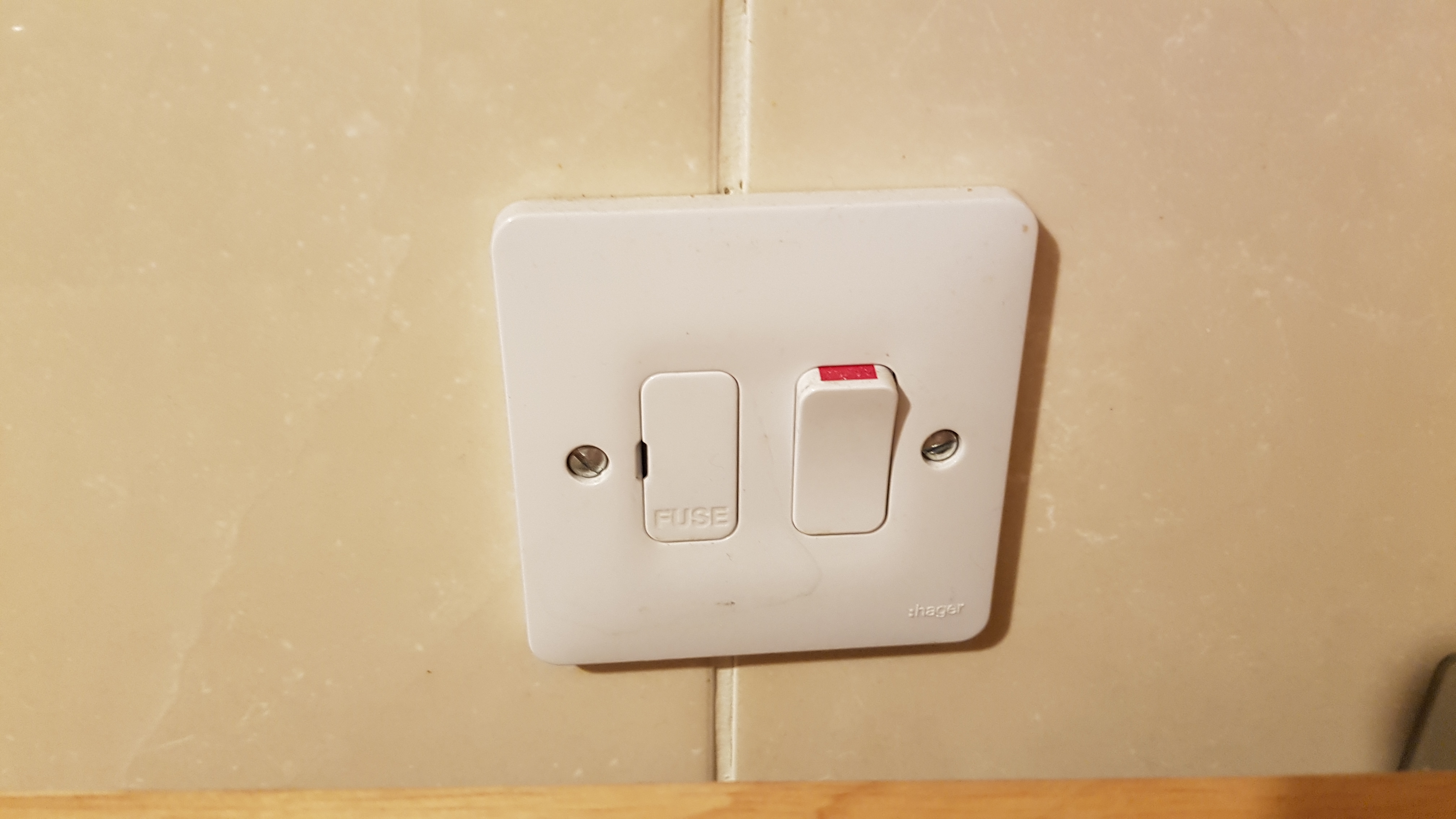

    Chodzi o to, że to nie ma wtyczki, ten 'kontakt' gdzie jest bezpiecznik pod "fuse" odpowiada za zasilanie lodówki. Ale bezpiecznik jest cały więc nic tam się chyba nie wydarzyło.

    Za wtyczkę robi ten przełącznik ze zdjęcia. Podłączone są jak mniemam bezpośrednio do instalacji... Anglia, tego nie pojmiesz. Tak samo podpięta jest np. kuchenka.

    Powiem, że jest w ścianie, ponieważ lodówka jest zabudowana, a owy przełącznik ze zdjęć z bezpiecznikiem działa jak włożenie czy wyciągnięcie jej wtyczki. Nie porównuję kuchenki z lodówką, a sposób ich podłączenia, i tak samo do kuchenki jest taki przełącznik i do bojlera. Z tym, że lodówka jest w obiegu razem z resztą kontaktów na parterze, a bojler i kuchenka osobno.

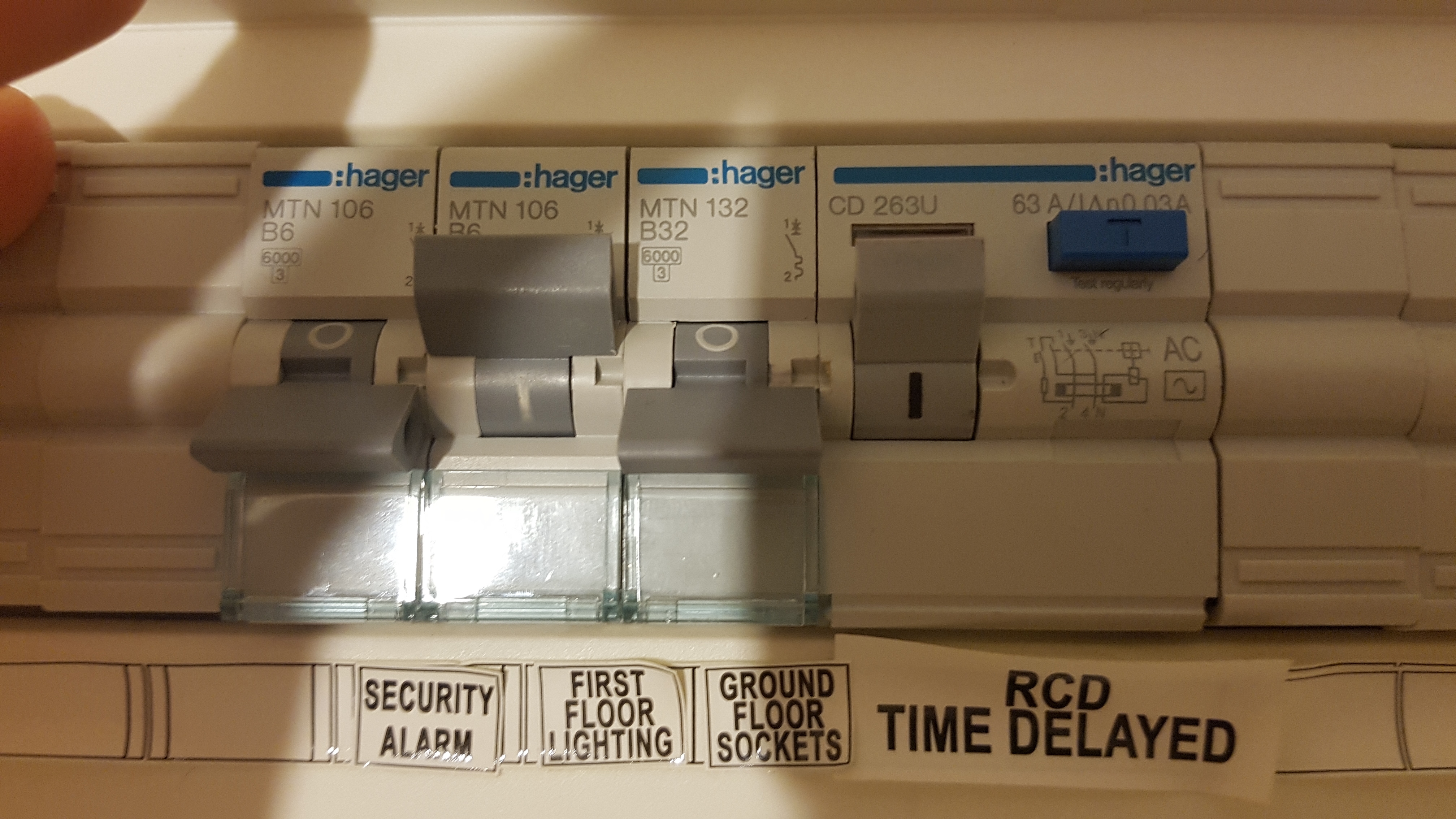

    Był używany kontakt z maszynką elektryczną, ale na piętrze i nie przestała działać. Zgasło światło na piętrze, które jest w obiegu. Poprzez eliminację wiem, że ze światłem wszystko w porządku a RCD Delayed przeskakuje przywracając prąd przy 'ground floor sockets'. Tak wszystkie pomieszczenia na dole.

    A lodówka na pewno ma gniazdo do którego nie ma dostępu.
    Dlatego zamontowano ten wyłącznik w miejscu dostępnym.

    Chcąc włączyć ground floor sockets wyłącza RCD Delayed
    Edit: robiłem to wszystko już. Bez niczego w gniazdach dzieje się to samo. Ale skoro lodówka może być z tyłu jako jedyna wciąż podłączona, to może być ten problem. Dziwne tylko, że odłączając ją przełącznikiem wciąż problem występuje.

    To znaczy, że masz najprawdopodobniej doziemienie przewodu neutralnego (niebieska lub czarna żyła) z przewodem ochronnym (tym gołym, bez izolacji).
    I wcale nie musi być ono w obwodzie gniazd jeśli masz więcej RCD.
    Ile masz tych RCD?
    Najlepiej zrób zdjęcie całej tablicy bezpiecznikowej.
    Ok, już widzę tablicę.
