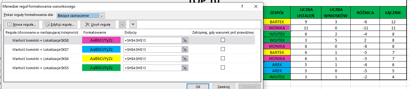

    Mam makro które kopiuje mi zaznaczony ciąg danych i wkleja do Outlooka po czym wysyła, jednak nie uwzględniając formatowania warunkowego.
    Np. wszędzie gdzie mam kolory stałe to są, ale tam gdzie kolory są uzależnione od wartości w kolumnie to już tego po skopiowaniu nie uwzględnia. Czy możecie mi pomóc w tym temacie?

    Reguła formatowania warunkowego jest taka:
    [VBA] Jak zachować formatowanie warunkowe przy kopiowaniu do Outlooka?
    I to jest przyczyna Twojego nieszczęścia :cry:
    Stosujesz mechanizm tworzenia załącznika html poprzez kopiowanie obszaru rng do pliku tymczasowego :!: Jeśli zatem kryteria formatowania warunkowego umieszczone są poza tym obszarem - to w pliku tymczasowym warunki dotyczące tego obszaru są puste :idea: :D
    Jeśli zastosujesz inny sposób formatowania np
    [VBA] Jak zachować formatowanie warunkowe przy kopiowaniu do Outlooka?2020-03-0..1).png (48.84 kB)Musisz być zalogowany, aby pobrać ten załącznik.
    to w mailu zobaczysz kolorowy załącznik
