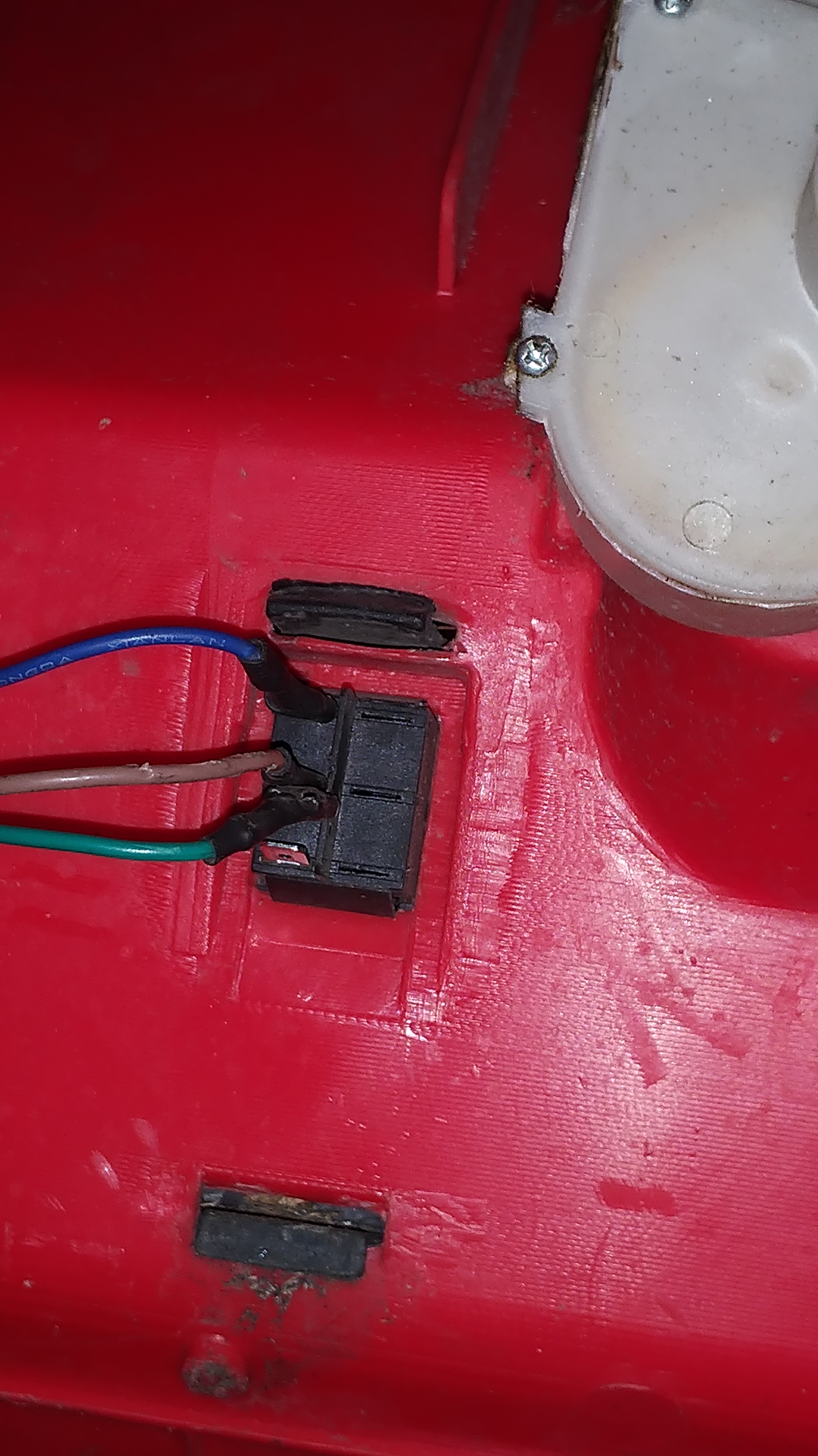

    Witam mam problem z autem na akumulator raptor jest zasilany dwoma silnikami 12v 45w ale jak tylko gwarancja sie skończyła to zaczął sie psuć cala elektryka działa tylko nie daje mocy do silnika nie wiem co jest moze ktoś pomoże od razu mowie jestem laik w tym temacie
    • Brak mocy w silnikach 12V 45W w aucie na akumulator Raptor 15833396155876582642750280524708.jpg (2.48 MB) Musisz być zalogowany, aby pobrać ten załącznik.
    • Brak mocy w silnikach 12V 45W w aucie na akumulator Raptor 15833395892492496363396252246704.jpg (2.21 MB) Musisz być zalogowany, aby pobrać ten załącznik.
    • Brak mocy w silnikach 12V 45W w aucie na akumulator Raptor 1583339569035641170339246266057.jpg (2.4 MB) Musisz być zalogowany, aby pobrać ten załącznik.
    • Brak mocy w silnikach 12V 45W w aucie na akumulator Raptor P_20200304_172549_vHDR_Auto.jpg (1.96 MB) Musisz być zalogowany, aby pobrać ten załącznik.

    "nie daje mocy do silnika " to znaczy? Silniki są zasłabe?Silnki się nie kręcą? Robiłem raz znajomemu dla dziecka takie auto. Sprawdz akumulator czy jest nałądowany. Do sprawdzenia przełączniki . O ile kojarzę to pod lewarkiem od biegów i pod pedałem gazu.

    Akumulator jest ok w ogóle nie ma reakcji na pedal gazu tak jak by tam juz nie dochodził prąd zanim całkiem sie popsuł czasem działał tylko do przodu czasem tylko do tyłu albo w ogóle
    Sprawdzić tzn co zrobic wypiac kostkę i sprawdzić czy kable sie gdzies nie wypiely??

    Wiem na pewno ze silniki sa ok bo przełożyłem takie same z mojego projektu motoru gdzie jechał tylko do przodu czyli podłączenie silniki do pedału pedału do akumulatoru a dało by sie zostawić cala instalacje jak jest a silniki były wpiete pod osobny akumulator czy to skutkowało by tym ze nie bylo by mozliwosci jazdy tył/przód??
    To jak ustawić miernik by odpowiednio mi odczytywal dane

    Wyciągaj każdy przełącznik osobno. Odpinaj kable i mierz przejścia pomiędzy stykami. W tym celu miernik ustaw na znaczek diody z testerem ciągłości -będzie ci mierni piszczał.

    Kostka jazda tył przód ok
    Kostka manual/tc dwa środkowe piny maja prąd pozostałe 4 nic nie piszczy
    Kostka jazda wolna/szybka nie raguje w wszystkich 6 wiec co teraz??

    Mają prąd ?Czy sprawdzasz na teście ciągłości? Jeśli na teście ciągłości i tamte nie piszczą to mogą być uszkodzone .

    Pedał działa w ten sposób, że po jego naciśnięciu stykają się 2 blaszki. W motorach moich dzieciaków był brak styku po naciśnięciu. Oczyściłem miejsce styku i motory hulają.

    Pomogło wy czyszczenie styków na pedale gazu
