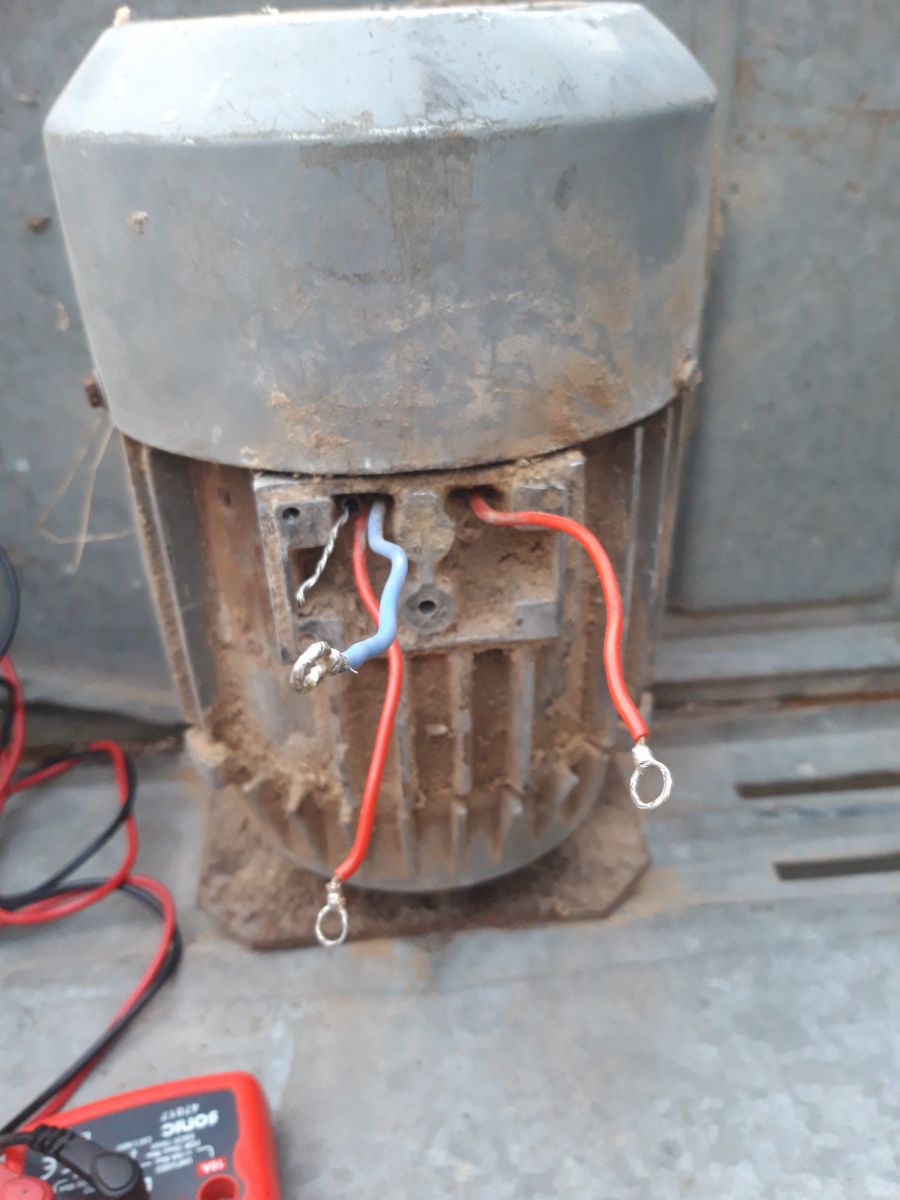

    Witam Panowie próbuję uruchomić silnik bez tabliczki znamionowe jak prawidłowo taki silnik podłączyć, z silnika wychodzą trzy przewody w izolacji 2x czerwony 1x niebieski i jeden bez izolacji nie wiem od czego?
    Jak podłączyć silnik 3-przewodowy bez tabliczki znamionowej?
    Sprawdzałem rezystancja między czerwonym a niebieskim jest 3,5 Ohm, między drugim czerwonym a niebieskim 1,5 Ohm ale mniejsza rezystancja pojawiła się dopiero jak zakręciłem ręcznie tarczą a tak było 2,5 Ohm. Jak prawidłowo powinien być podłączony taki silnik, znalazłem taki schemat

    Ja bym ten silnik najpierw dokładnie przeglądnął, rozkręcił, oczyścił, a dopiero później zastanawiał się, czy można go podłączyć do sieci i w jaki sposób.

    Dobrze wyczyszczę go, posprawdzam jak wygląda w środku ale wcześniej działał tylko ktoś porozłączał i wyłącznik wymontował . A może kolega by mi podpowiedział jaki to silnik , z dwufazowym czy z trzyfazowym uzwojeniem?

    Jeszcze nie wiem. Za mało wyprowadzeń jak na jednofazowy, a za dużo jak na 3 fazowy. Chyba , że ten bez izolacji ma iny cel.

    Musisz go rozkręcić i dać zdjęcia uzwojeń, wtedy możne coś doradzimy.
    Przydało by się tez zrobić pomiar rezystancji izolacji (bo silnik wygląda na leciwy).

    Ok jutro postaram się rozkręcić i wrzucę zdjęcia ,a co do pomiaru rezystancji izolacji nie posiadam przyrządu.

    Dobra Panowie z silnika nic nie będzie jest popalone uzwojenie.
