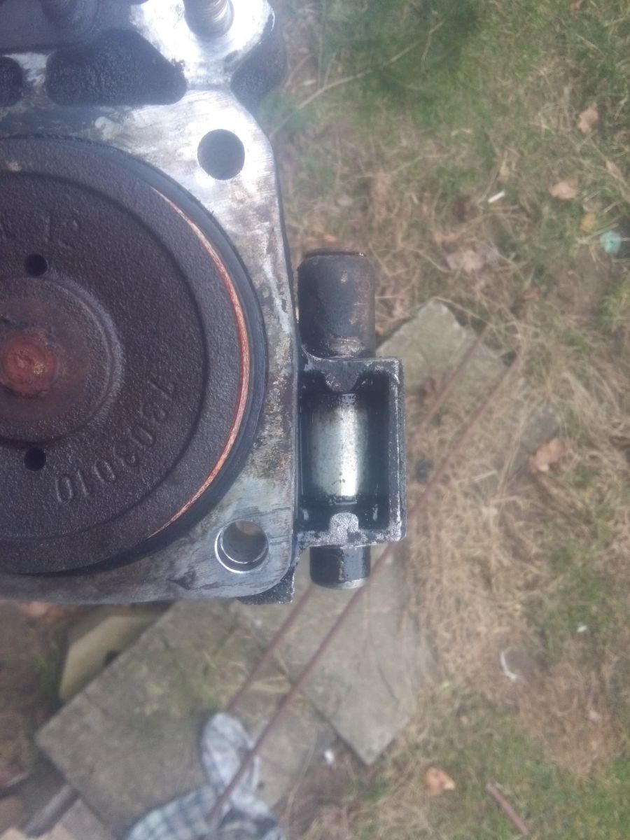

    Jeszcze jedno pytanie, w obudowie pompy jest taki sworzeń nabity obudowa z jednej strony jest wycięta , do czego to służy ?

    Daj zdjęcie, ale w 2.8 z tą pompą jest łapa silnika i może to do tego.

    Jak zdjąć koło pasowe pompy wodnej w Fiat Ducato 2.5D 1998?
    takie coś i w nowej pompie tego nie ma i muszę przebić ale jest problem z wybiciem tego a nie wiem co to jest i jak mogę się z tym obchodzić
  • #8 18516263
    ftp.kowal
    Poziom 36  
    Posty: 2949
    Pomógł: 331
    Ocena: 1848
    Napinacz paska rozrządu.

    napinaczem jest alternator co zresztą wcześniej kolega pisał
  • #11 18516375
    ftp.kowal
    Poziom 36  
    Posty: 2949
    Pomógł: 331
    Ocena: 1848
    Napisałem paska rozrządu nie paska osprzętu.
