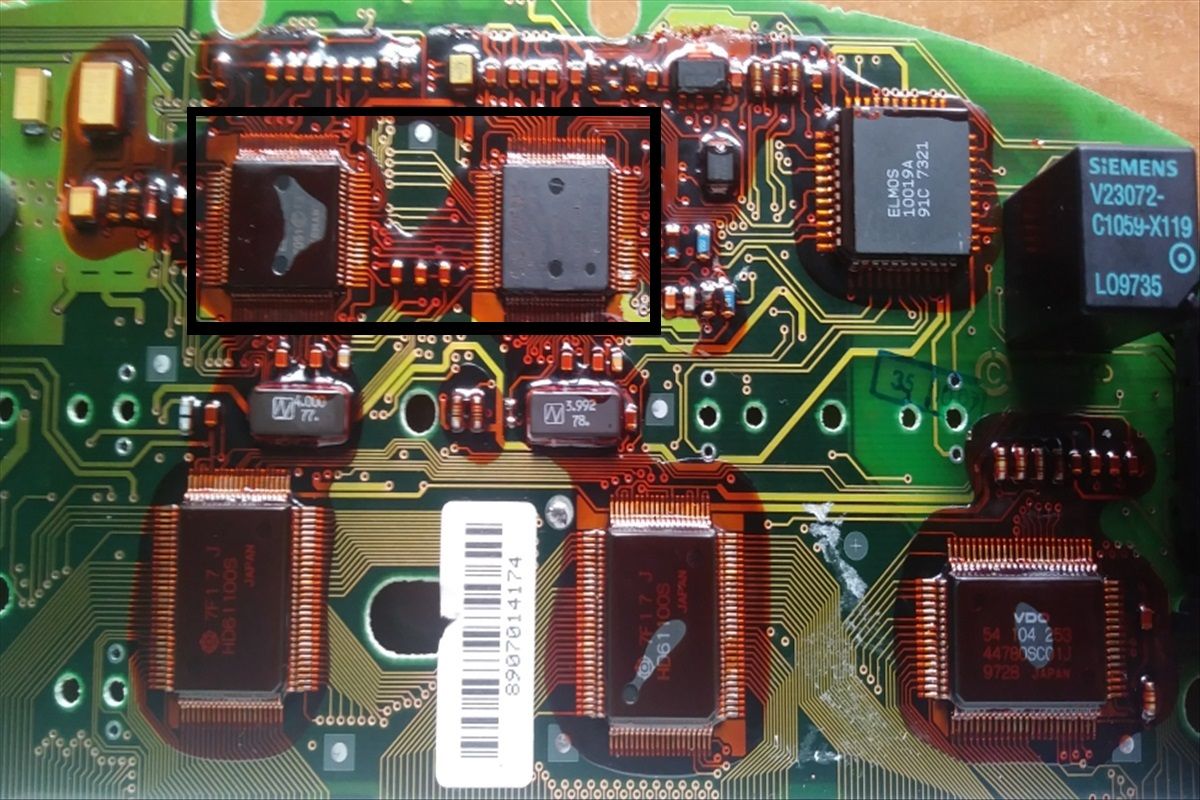

    Licznik bmw e39 z dużym wyświetlaczem, który z układów może zawierać pamięć ze wszystkimi komunikatami wyświetlanymi na liczniku. Po oznaczeniu układów niewiele można znaleźć w sieci. Te trzy na dole to raczej drivery wyświetlacza, elomos 10019A też chyba odpada , to pozostają dwa układy zaznaczone czarną ramką. Ciężko zrobić ich wyraźne zdjęcie więc podaje oznaczenie
    Siemens 51C806-8RMA1
    54210105
    E38B7
    SIEC051
    O tych dwóch układach to już zupełnie nic nie można znaleźć.
    Z góry dzięki za pomoc .

    Czy w tym liczniku nie ma przypadkiem Eeprom typu: M35080, 93c56, 93s66 ?

    Eeprom jaki by nie był, nie będzie zawierał treści komunikatów z licznika, bo pewnie jest lekko za "mały". Obstawiam tego INFINEON-a z prawej. Pozdrawiam. Też szukałem noty i nic (51C806-8EM).
    Są, ale tam akurat siedzi przebieg i inne informacje. Z resztą są zbyt małe żeby pomieścić komunikaty w ośmiu językach a jest tego sporo.
    Też tak myślę, ale nie ma na ten temat w sieci dosłownie nic. Może to jakieś specjalne oznaczenie producenta żeby było trudniej rozszyfrować ten element?
    W każdym razie da się go odczytać i zaprogramować na nowo, tylko nikt się nie chwali.
    Poszukam jeszcze info na temat tego Siemensa w wolnej chwili, temat jest ciekawy :)

    Przyłączę się, mam dostępny na stole licznik z dodatkowym modułem z tyłu, na samej płycie licznika praktycznie nic nie ma. Wszystko siedzi w tym plecaku, więc metodą eliminacji wypada właśnie na tego Siemensa. Znalazłem też jakieś info w którym jest wymieniony ten układ (punkt 2.5) może ktoś coś z tego zrozumie. (załącznik txt)

    Ten w opisie ma 100pin, u ciebie widzę że jest 84pin a w liczniku bez plecaka 2 x 80pin. Od założenia tematu niestety stoję w miejscu, dosłownie nic nie można znaleźć, chyba prędzej z przypadku coś wpadnie na wyszukiwarce :).
