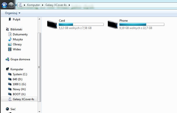

    jak ustawić żeby widziało mi telefon jako dysk? mam włączone debugowanie. ale nadal mam tylko opcje urządzenie multimedialne i aparat. dodam że mam win 10

    I widziec nie bedzie bo zaden aktualny telefon takiego trybu nie wspiera. Tylko MTP (urzadzenie multimedialne), gdzie mozesz przegladac i kopiowac pliki.

    I? Przesylanie plikow to wlasnie MTP, czyli urzadzenie multimedialne co w S3 tez jest domyslna opcja i nie powinno sprawiac zadnych problemow na Windowsie 10. To jednak nie jest tryb o ktory pyta autor, jesli dobrze go zrozumialem, i gdzie telefon zachowywal sie np jak podpiety bezpsrednio do komputera pendrive.

    I to przeciez napisalem, ze w trybie multimedialnym (MTP) moze przegladac i kopiowac pliki, ale to nadal nie tryb pamieci masowej, gdze pamiec widoczna jest jako dysk - te opcje wyginely wraz z Androidem 4.0 badz 4.1, S3 juz sie na to nie lapie.
    Oczywiscie zobaczymy co autor mial na mysli (jesli sie odezwie), ale najczesciej tego typu pytania pojawiaja sie kiedy ktos probuje odzyskac jakies usuniete dane czego w trybie MTP nie da sie tego zrobic. Ustawienia, patrzac po pierwszym screenshocie, mial w porzadku wiec gdyby chodzilo o zwykle kopiowanie plikow to powinno po prostu dzialac.
