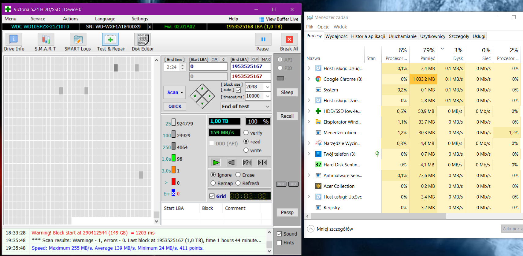

    Witam mam taki problem w laptopie z win 10, dysk cały czas jest obciążony na 100% (nie luzuje nawet na chwilę). W procesach menedżera zadań nie ma aplikacji które by faktycznie obciążały dysk. Mimo że laptop jest stosunkowo nowy to czas włączenia się urządzenia to ok. 4min:/
    Próbowałem odinstalowywać wszystko, wyłączać aktualizacje itd. nic nie działa.
    Moje pytanie jest następujące w jaki sposób mogę na 100% określić czy przyczyną problemu jest uszkodzenie mechaniczne czy systemowe?
    Dziękuję za podpowiedzi

    Wstaw wymagane logi o których mowa w tych tematach.
    Same logi z programów FRST i SMART dysku z Crystal Disk Info.

    Podaj chociaż model tego dysku. Wiele by wyjaśniło, gdyby to był jakiś SMR.

    Ja trafiłem na takiego, w którym przyczyną był Avast. Procek 100%, Dysk 100%.
    Odinstalowałem, wyczyściłem rejestry i teraz hula, aż miło.

    Czy ta wartość G-sensor shock counter - 1783 to jest liczba tych wstrząsów?
    Jeszcze takie pytanie pośrednio związane z tematem, orientujecie się co oznacza ta liczba cykli start/stop? czy można to interpretować jako każdorazowe uruchomienie laptopa? Bo coś mi się tutaj nie zgadza laptop ok 1,5 roku temu był w serwisie i dysk został wymieniony, czy to możliwe że w serwisie zamienili na używany dysk? (laptop jest mało używany a z tej wartości wynika że nawet jakby dysk miał 2 lata to wychodzi po 10 uruchomień dziennie - co się nie zdarzyło nigdy! Jak sprawdzić czy 100% użycia dysku to wina sprzętu czy systemu? )

    Dzięki wszystkim za pomoc, problem wydaje się być rozwiązany.
