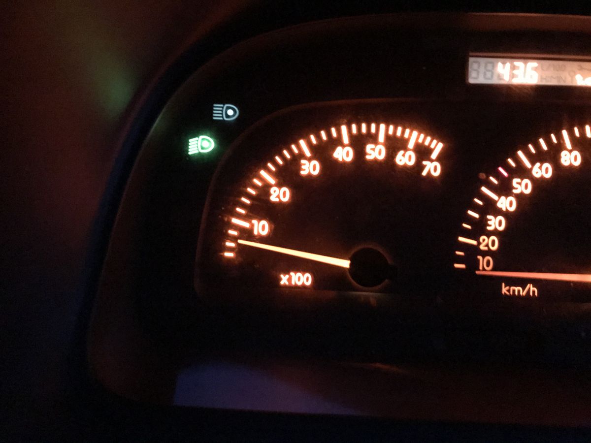

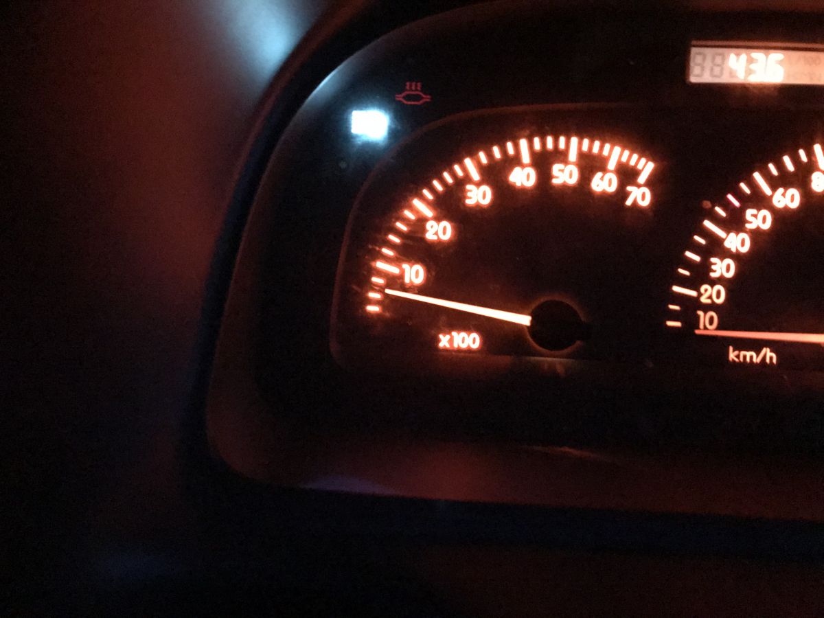

    Witam mam problem z licznikiem a mianowicie z kontrolkami świateł na liczniku . Jak włączę światła mijania to zaświeca się kontrolka świateł mijania i delikatnie swieci się kontrolka od świateł drogowych ( długich ) a jak włączę światła drogowe to się swieci tylko od drogowych . Nawet jak odłącze lampy z przodu i z tyłu to tak samo kontrolki się zachowują . Może ktoś się spotkał z takim problemem ? Dodaje dwa zdjęcia . Pozdrawiam Renault Laguna 1 - Kontrolki świateł mijania i drogowych się mieszają Renault Laguna 1 - Kontrolki świateł mijania i drogowych się mieszają

    Odłaczasz lampy czy żarówki wyjmujesz?Wyglada na klasyczny problem masy w kostce lampy.

    Odłączam całe lampy a nawet dorobiłem osobna mase do lamp z przodu i dalej nic .
    Dodam ze licznik jest z gadaczka .
