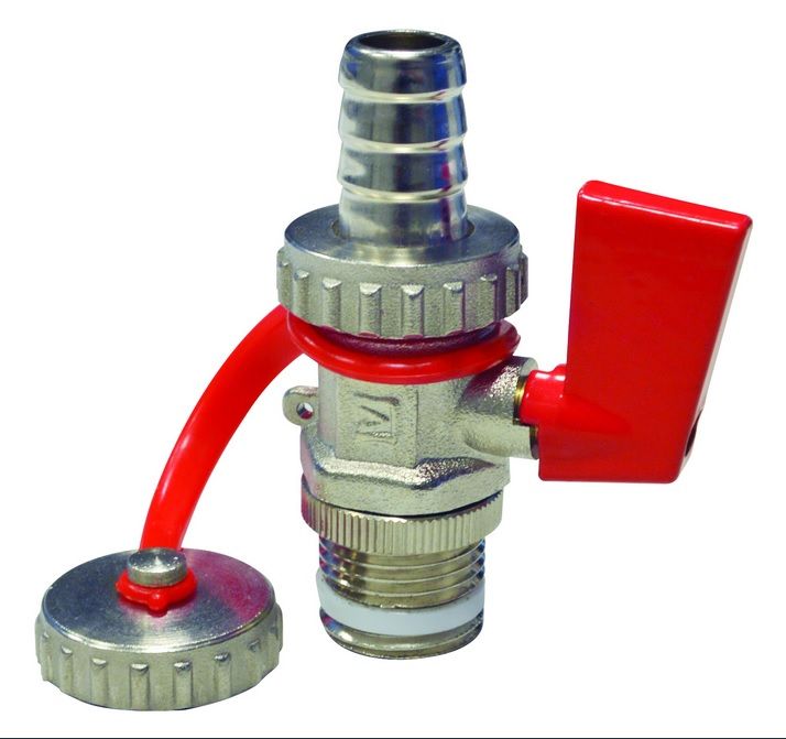

    Glikol masz pod cisneiniem. I jest z tym jakis problem ? Podłącza się wąz do złączki choinkowej zawór KFE) do zaworu 1/2" i spuszczasz glikol.
    coś takiego - zawór KFE

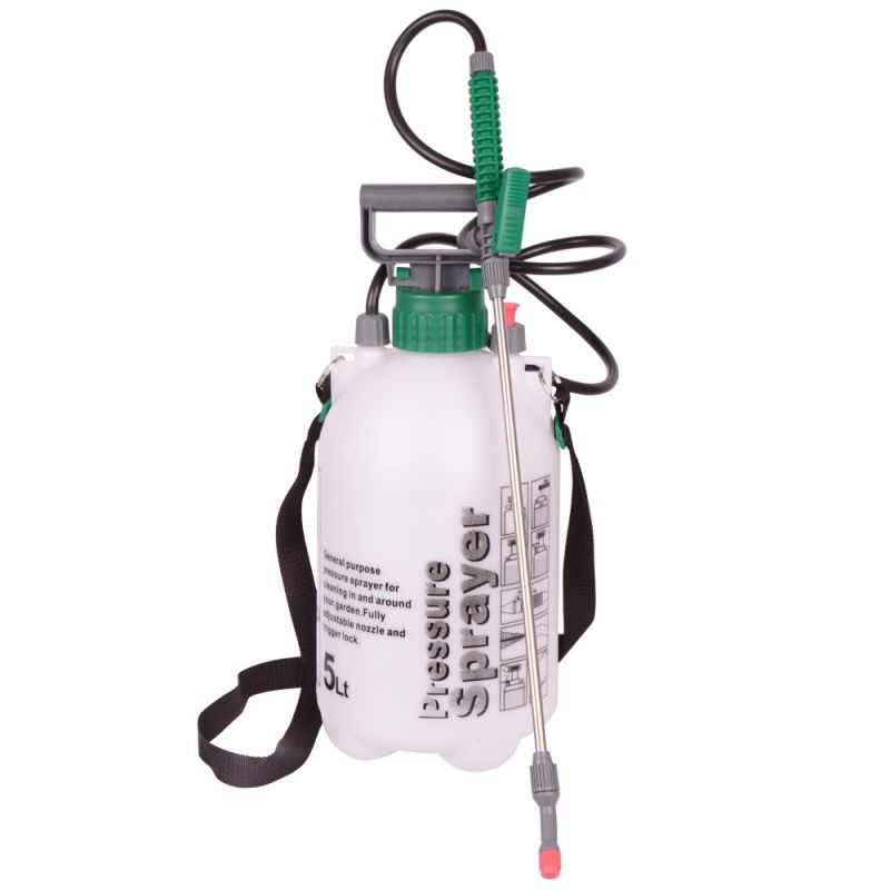

    Odpowietrznik powinien być zamontowany w najwyższym punkcie-powyżej solarów. Do napełnienia wystarczy zwykły ręczny ciśnieniowy opryskiwacz za ok. 50zł z odpowiednim przyłączem aby można było się podpiąć do zaworu spustowego z instalacji.

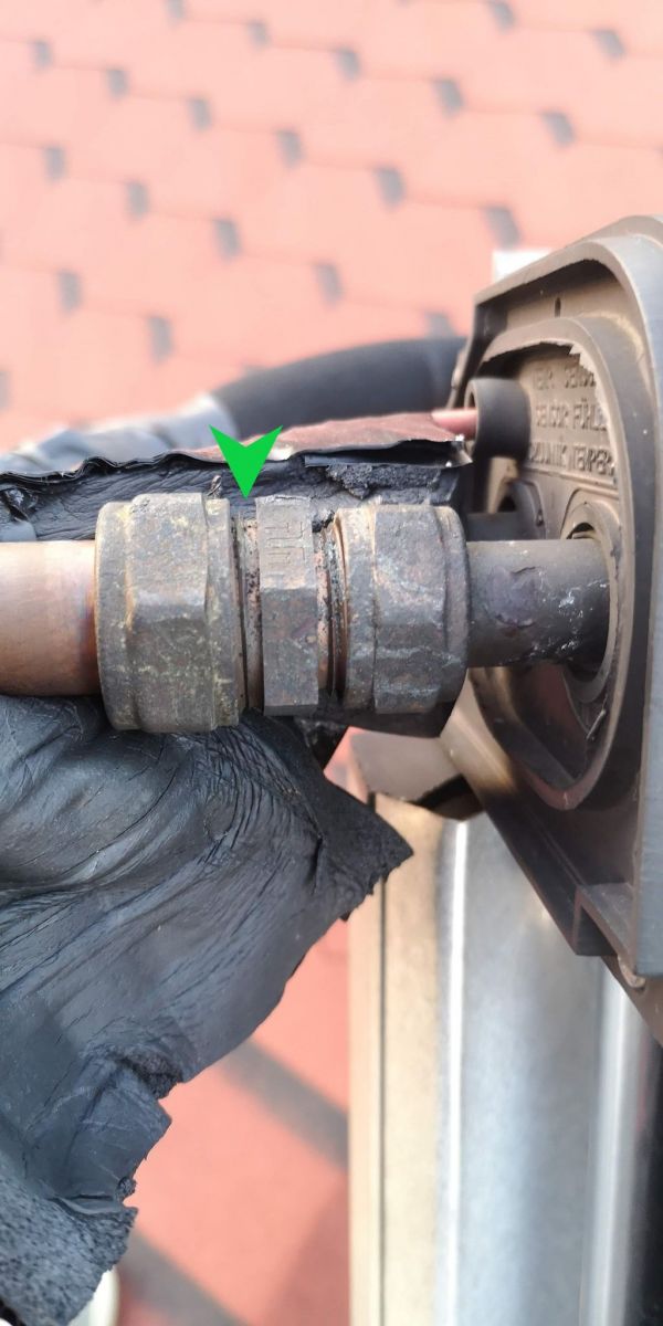

    Czy mogę go wstawić w miejscu zaznaczonym zieloną strzałką ? Poprzez wstawienie trójnika z odpowietrznikiem.
    Czy da radę to tak zrobić. Wydaje się, że jest to jedyne miejsce gdzie mógłbym to zrobić sam.
    Pytanie czy dostanę taki trójnik. Przypuszczam, że to jest złącze z pierścieniem zaciskowym.

    Miejsce na odpowietrznik wydaje się dobre, problemem może być trójnik, bo ta złączka wygląda na złączkę redukcyjną, ale zawsze można zastosować 2 złączki z gwintem i trójnik. Możesz też spróbować popuścić nakrętkę, może w ten sposób uda się odpowietrzyć przynajmniej tymczasowo. Odpowietrznik musisz kupić dedykowany przy układzie zamkniętym na glikolu musisz się liczyć z temperaturami do 130°C, a tego zwykły odpowietrznik nie wytrzyma.
    Zaopatrz się w prosty opryskiwacz w jakimś sklepie ogrodniczym, będzie Ci potrzebny do napełnienia.

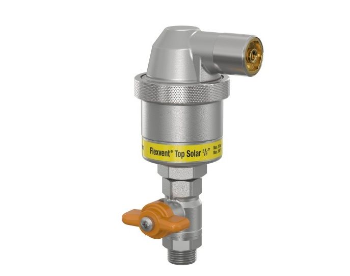

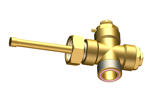

    Pisałem autorowi ze na samej górze (kolektora tj. wyjęcie powrót) powinien byc odpowietrznik tego typu
    Zakup pompy do odpowietrzania układu solarnego po uderzeniu pioruna oraz korek zaślepiający Korek KS 3/4" - zaślepiający (z uszczelką ) Nr kat. 43.01.00
    zbierasz glikol (kocówka na gwint)
    Odpowietrznik Spirotop Solar / Solar Autoclose - http://odpowietrzniki.pl/odpowietrznik-spirotop-solar-solar-autoclose

    Flamco Odpowietrznik ręczny FLEXVENT SOLAR 3/8" - https://www.budujesz.pl/flamco-odpowietrznik-reczny-flexvent-solar-3-8-27785-3167736/
    Chyba najlepszy wariant na sprawdzenie.

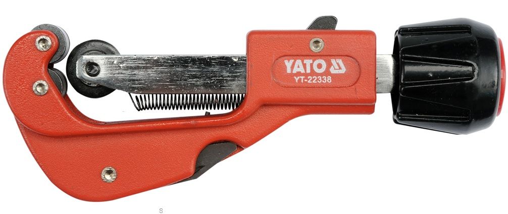

    Upuść trochę glikolu (sprawdz stan) następnie zamontuj trójnik z odpowietrzaczem napełnij instalacje/odpowietrz i testuj jak działa, czy nie ma wycieków.
    Równe i precyzyjne ucinanie rur miedzianych np. "szybkonastawny obcinak do rur 3-32mm
