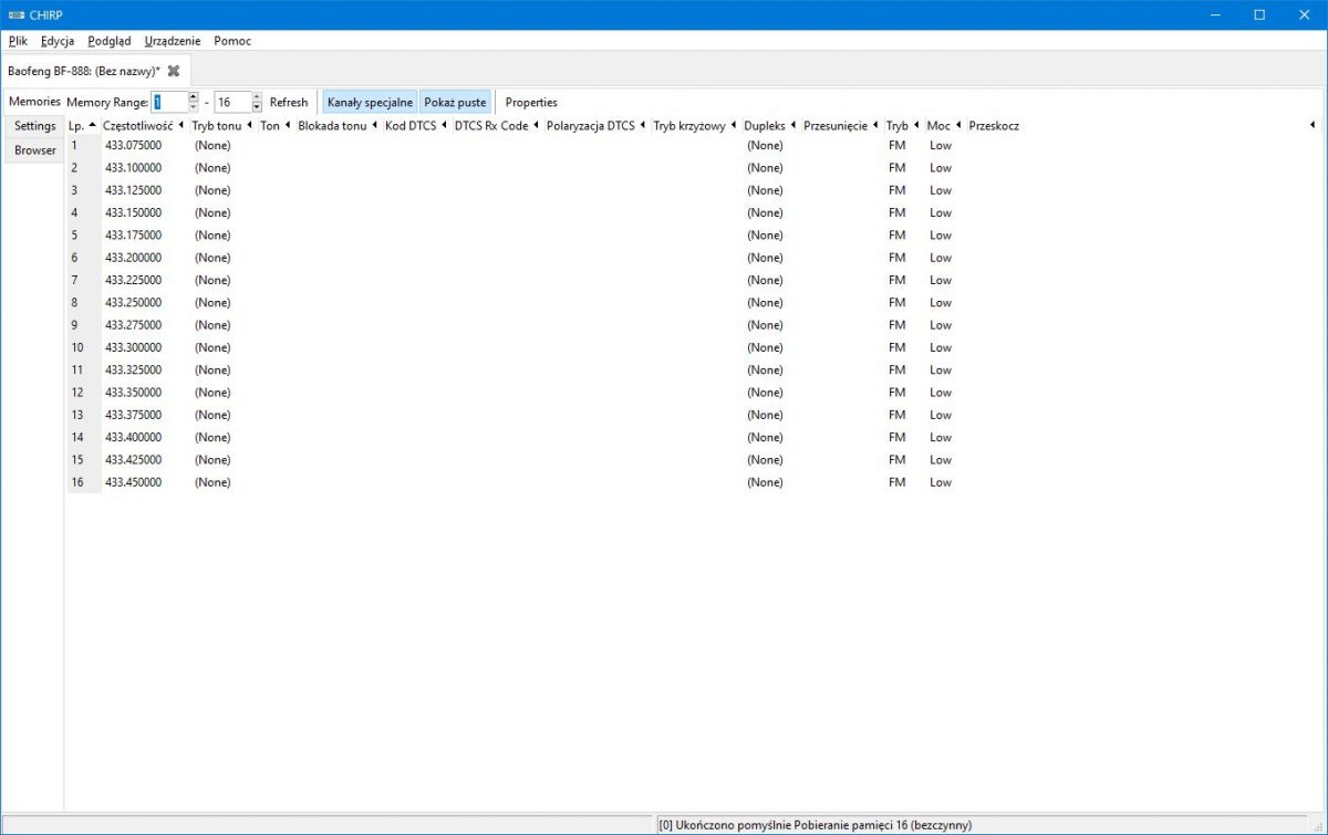

    Zakupiłem od wujka "Aliego" zestaw 3 krótkofalówek Baofeng BF-888S i po pierwszych testach normalnie współpracują ze sobą ale postanowiłem sprawdzić poprzez soft CHIRP jakie parametry ma sprzęt z nie naszego rynku (w tym przypadku Azjatyckiego), okazuje się iż ma domyślnie ustawione inne częstotliwości - tak mi się wydaje i z tym jest związane moje pierwsze pytanie, ponieważ szukając jakie powinny być w EU znalazłem w sumie bardzo różne, lecz inne niż te domyślne (screeny załączone)
    1. domyślne Azja
    Jakie częstotliwości dla Baofeng BF-888S w EU? Ustawienia CHIRP
    2. Znalazłem w necie
    3. Ten najczęściej się powtarzał i wstępnie taki wgrałem
    Proszę mi podpowiedzieć jakie dokładnie częstotliwości/ustawienia wprowadzić i ew po skrócie wytłumaczyć za co odpowiadają pozostałe poza częstotliwościami...

    #2 18534191
    tzok
    Posty: 38693
    Pomógł: 3162
    Ocena: 6464
    Takie na jakie posiadasz pozwolenie radiowe (wydaje je UKE i tylko UKE), karteczki sprzedawane na Allegro są nic nie warte. Możesz też ustawić częstotliwości pasm amatorskich o ile posiadasz stosowną licencję, ale jeśli byś ją posiadał to doskonale byś o tym wiedział.
    Używanie ich w pasmach PMR jest niedopuszczalne ze względu na konstrukcję i moc nadajnika... w CHIRP masz profil dla EU LPD i PMR, więc nie wiem po co szukałeś jakiś głupot po necie...
    Radia muszą posiadać europejską deklarację zgodności, więc tych z rynku azjatyckiego nie wolno Ci nawet włączać na terenie EU.

    Podnieś poziom Squelch to zamkniesz blokadę szumów. Reszta jest dość przejrzyście opisana. VOX to załączanie nadawania bez użycia przycisku PTT. Odznacz to bo prawdopodobnie może Ci to aktywować nadawanie bez zgody.

    Pierwsza tabelka i pierwsze 8 kanałów analogowych to podstawowa rozpiska kanałów PMR.

    Ale o co Ci chodzi - dostałeś rzeczową odpowiedź. Wszystko jest ok. Jak nie chcesz żeby szumiało to podkręć squelch, albo ustaw sobie jakiś ton/kod odblokowujący (CTCSS/DTCS) na częstotliwości jakiej zamierzasz używać. Kanały PMR są NFM (2,5kHz), a nie FM (5 kHz). To radio nie da rady działać na tak wąskich kanałach i będziesz ludziom blokował pół pasma, bo chcesz się pobawić.
