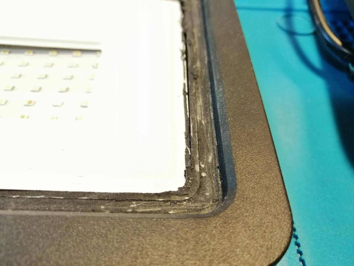

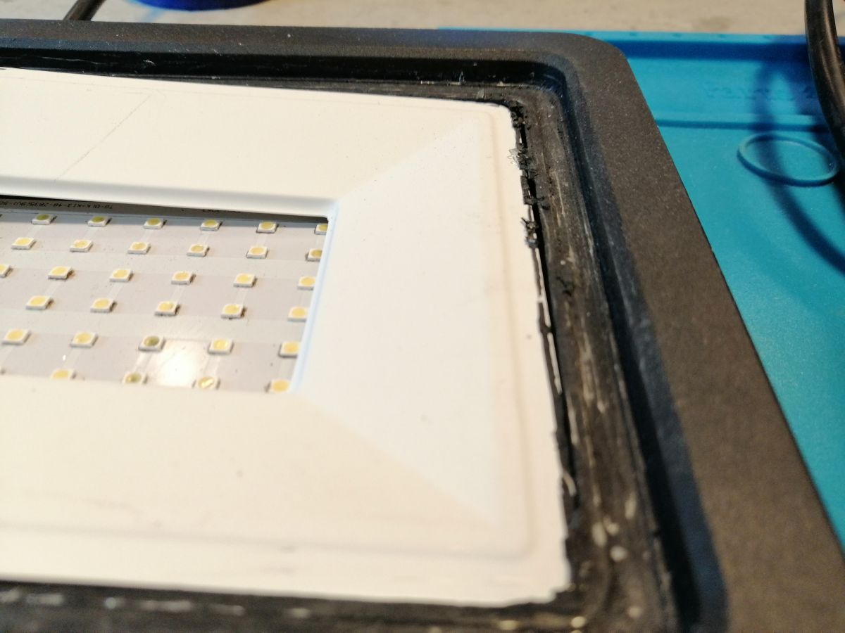

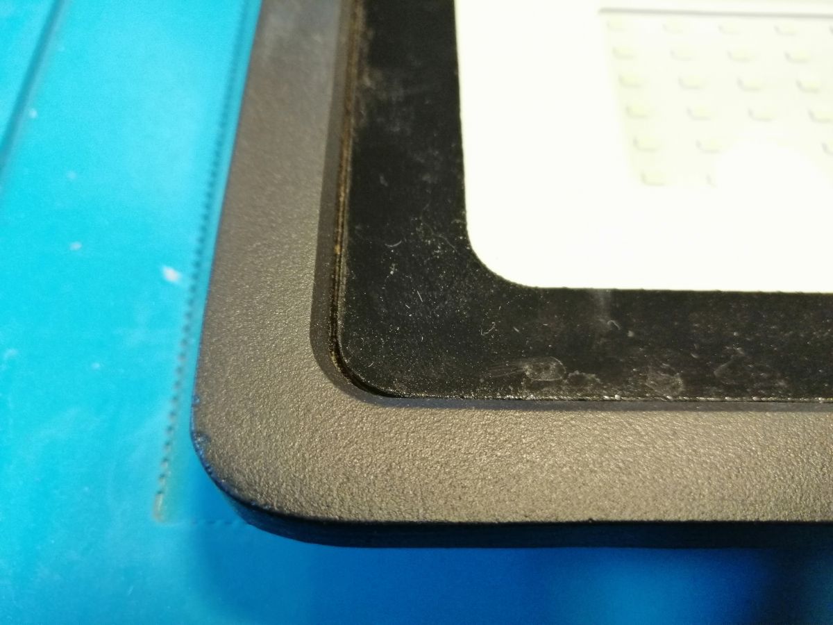

Jak otworzyć zewnętrzną lampę led bez uszkodzenia szkła?
Czarna masa jest dość krucha.
Jakim preparatem rozpuścić klej.
Posiadam kilka sztuk o różnej mocy z tym samym sposobem montażu.
Proszę o pomysły.

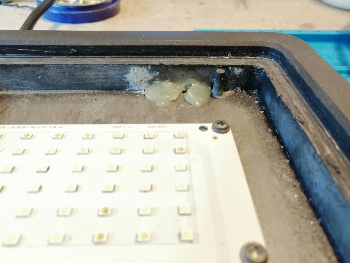

To jest rodzaj silikonu wysokotemperaturowego- trudne do odklejenia. Jak nie da się po kawałku wydłubać to odklejanie po całości nie przejdzie.
Mam taką, jeszcze świeci, ale jej poprzedniczka zdechła i z czystej ciekawości chciałem ją wybebeszyć i ewentualnie naprawić- dałem sobie spokój.
Jednorazówka...

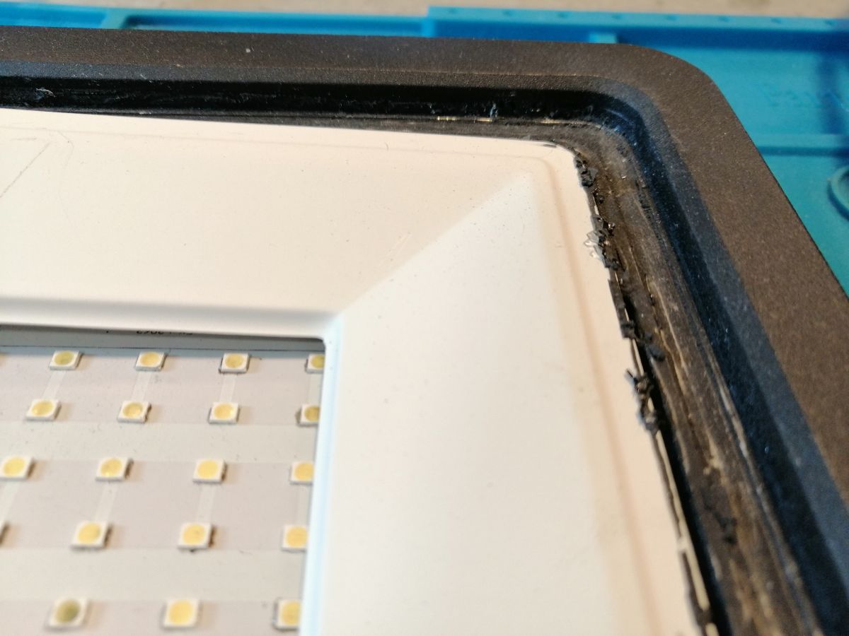

Są środki do usuwania silikonu, np. taki
https://www.youtube.com/watch?v=XeJvqxREi6Q czy https://www.castorama.pl/preparat-hg-do-usuwania-silikonu-id-1037496.html Drogie trochę...
Należałoby zrobić próbę- o ile ten glut to silikon, bo cholera wie, co Chińczycy wymyślili.
Zabawy sporo, jak masz czas i chęci, to powodzenia.
Samo sklejanie po ewentualnej naprawie będzie prostsze pod warunkiem dobrego wyczyszczenie klejonych powierzchni, bo do zaschniętego silikonu również świeży silikon się nie łapie.
