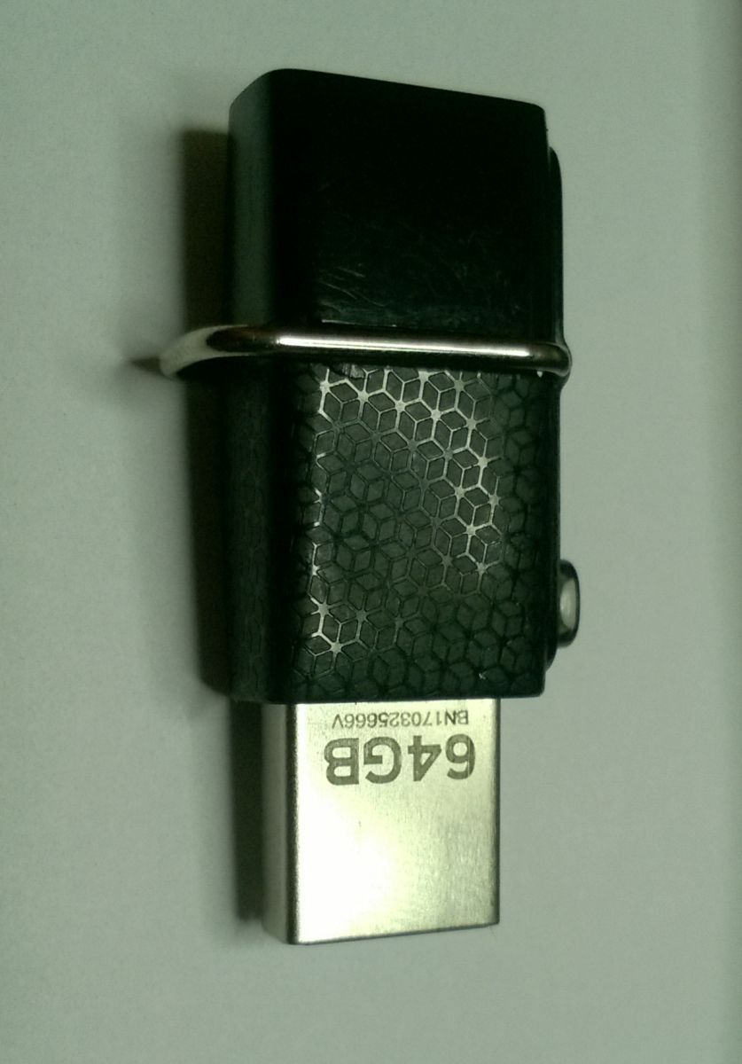

    Witam wszystkich!
    Problem jak w temacie, nie mogę wyświetlić zawartości pendrive. W Windows ikona dysku jest wyszarzona. Nie pokazuje zajętości miejsca, pojemność 0 bajtów. Na USB 2.0 i 3.0 tak samo. Po OTG smartfony też go nie widzą.
    Zależy mi na danych!
    Zrzut z USB Drive Info

    Proszę o pomoc w odzyskaniu danych. Jeżeli ktoś z Was zajmuje się tego typu naprawą i przerabiał naprawę tego SanDisk'a to proszę o wiadomość na priv.
    Zdjęcie pacjenta.

    Raczej pozostaje odczyt bezpośrednio z pamięci i rekonstrukcja systemu plików. To niestety nie na domowe warunki. Najlepiej idź z tym do firmy odzyskującej dane.

    I nie naprawiaj go, bo naprawa przywróci możliwość korzystania z pendriva kosztem zniszczenia jego zawartości.
