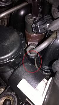

    Dzień dobry
    Posiadam peugeota 307 1.6 HDI 109KM, przebieg około 240tys. km. Z pod wtrysków cieknie mi olej silnikowy, z tego co czytałem na forach jest to typowa usterka dla tego silnika i wystarczy zmienić uszczelniacze i miedzianą podkładkę i powinno być wszystko ok. Mechanik zmienił te rzeczy i dalej się leje, poprawiał to już 3 razy i ostatnim razem mówił, że już zmienił wszystkie uszczelki jakie się tylko dało przy wtryskach oraz uszczelkę pod pokrywą zaworów. Po przejechaniu nie całych 100 km w "rowkach" w okolicach wtrysków nazbierało się już dużo oleju i znowu będę oddawał do mechanika żeby coś zrobił, chociaż mówił, że już nie ma pojęcia co to może być.... Tutaj zdjęcia jak to wygląda:
    Peugeot 307 1.6 HDI 109KM - Olej silnikowy cieknie spod wtrysków po wymianie uszczelek Peugeot 307 1.6 HDI 109KM - Olej silnikowy cieknie spod wtrysków po wymianie uszczelek Peugeot 307 1.6 HDI 109KM - Olej silnikowy cieknie spod wtrysków po wymianie uszczelek
    Na zdjęciach może nie wygląda to aż tak źle, ale ten olej sie tam zbiera i później przelewa się z tych rowków i pół silnika jest ubrudzone w oleju. Ten olej zbiera się też w tych rowkach za wtryskami tylko, że na zdjęciach nie są suche bo zdjęcia zrobione są zaraz po naprawie, jak przejadę więcej km to dookoła wtrysków będzie wszystko zalane....
    Gdzieś na forum forda czytałem, że ktoś też tak miał, że nie mógł naprawić bo się lało cały czas i śruby które mocują wtryski wkręcił na silikon i to pomogło, ale jak mówiłem o tym mechanikowi to powiedział, że to na pewno nie ze śrub się leje....
    Ktoś miał podobny problem i udało mu się naprawić?

    Jak wyszly wtryski za pierwszym razem? Może wyszły z tulejkami??

    Najczęściej cieknie spod plastikowej pokrywy w której jest wlew oleju do silnika, pod wtryskiem nie ma skąd cieknąć olej bo wtrysk siedzi w komorze spalania i nie ma kontaktu z olejem.

    Taaa tylko wtryskiwacz siedzi w tulei która można wyrwać wyjmując wtryskiwacz.
    Z tego co mówił to tylko z jednym był problem z wyjęciem.
    Mechanik mówił, że zmieniał uszczelkę pod pokrywą ale samej pokrywy nie zmieniał. Możliwe żeby pokrywa była uszkodzona?
    Z jednym wtryskiem był podobno tylko problem z wyjęciem, a reszta wyszła bez problemu. Z resztą nie robi tego ktoś kto się nie zna tylko osoba co się zajmuje naprawą układu wtryskowego itp. więc wydaje mi się, że wie o takich rzeczach, tym bardziej, że razem z poprawianiem 3 razy już auto było u niego i przy każdym wyjęciu wtrysków musi kupić nowy zestaw uszczelniaczy więc jakieś koszty dla niego są, to raczej tuleje by zmienił jak by wyrwał z wtryskiem.
    Nie trzeba zmieniać, żadnych uszczelniaczy po wyciągnięciu wtryskiwaczy tylko podkładkę uszczelniającą, a to różnica. Może źle je osadza tzn. wbija nie wywijając na tulejkę wargi uszczelniacza i stąd te problemy.

    eurotips napisał:
    Umyj porządnie silnik
    i po wyschnięciu posyp mąką ziemniaczaną lub talkiem. Będzie idealnie widać po chwili skąd leci.

    Odkręć nakrętki trzymające jarzmo wtrysku i dokręć szpilki.

    Z racji tego że widziałem już sporo luźnych szpilek, przypuszczam że do zdolności autora postu.

    Nagminnie spotykam się z luźnymi szpilkami, bo jak mechaniki wyciągają wtryski, to szpilka luzuje się razem z nakrętką od wtrysku, olej leci z pod kołnierza tej że szpilki, i mało kto wpada na pomysł aby je na powrót dociągnąć.
    Oczywiście z pokrywy zaworowej również zdarzają się wycieki.

    W jakim stanie jest odma ?

    Witam ma taki sam problem .
    Co Zrobiłem do tej pory
    Wymienione Tuleje Prowadzące
    Podkładki miedziane
    Uszczelniacze Wtryskiwaczy
    Nowa uszczelka i nowy dekiel zaworów
    Nowe uszczelki Kolektora
    Nowe szpilki z nakrętkami do wtryskiwaczy
    i jak leciało tak dalej leci
    juz nie wiem co moge jeszcze zrobic

    mam ten sam problem i już mi ręce opadają, teraz w te szczeliny pomiędzy wtryskami upycham kawałki szmatek żeby piły ten nagromadzony olej, bo innaczej ścieka po całym bloku i kapie na kolektor wydechowy i dpf przez co śmierdzi strasznie spalonym olejem

    Witam, czy problem został rozwiązany ? Miałem to samo i rozwiązałem problem wymianą podkładek wtrysków , ale ...... mechanik powiedział mi , że bez frezowania gniazd wtryskiwaczy sama wymiana nie pomoże , nie wiem natomiast jak to jest z tymi uszczelniaczami o których piszecie bo nie wspominał mi mechanik , że wymieniał czyli z nich nie leciało , ale mówił , że czasami też może lecieć z niedokręconego zasilania wtrysku paliwem . Druga sprawa to uważam, że kolega który pisał o niedokręconych szpilkach ma rację , szpilka takowa ma kołnierz na którym się spiera uchwyt wtryskiwacza i jeżeli nie będzie do końca wkręcona w głowicę to nie dokręcimy dobrze wtrysku , a drugą sprawą jest fakt , że są zapieczone często i się urywają i trzeba uważać . Mam nadzieję , że coś wniosłem do tematu a jak się mylę to proszę mnie poprawić
    Ps. zapomniałem dodać , że wymieniłem też uszczelkę pod plastikową przykrywą
