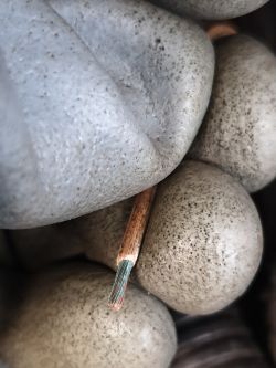

    Witajcie,
    Chcialem sie Was zapytac czy taki kable moze byc problemem?
    Otóż jak oczyscilem wiazke pod podluznicą, znalazłem jeden ktory był naderwany. Jak zdjalem oslonke to sie okazało to co widac na zdjeciu. Zdjalem wieksza czesc oslonki z dwoch stron i dalej jest zazieleniały. Jak sprawdzałem napiecie to przez kabel idzie 12 v.
    Jako ze mam problemy ze wspomaganiem to zastanawiam sie czy taki kabel moze byc problemem?
    Warto wymienic kabel na calej dlugosci albo od momentu gdzie nie bedzie juz zielony czy nie ma to znaczenia jesli idzie prad?
    A moze na te kable jest nakladany jakis smar?
    Dodam ze z komputera wyskakuje blad ze signal is too low. Wiec albo po prostu padła bomba albo problem jest gdzies w kablach.

    Dla świętego spokoju wymień go. Nie powiedziane że te problemy to nie przez niego.

    A czy to mozliwe zeby kabel az tak bardzo zasniedział na niemalze calej dlugosci?

    Możliwe, sądzę że dość duży prąd przez niego płynie plus dodatkowe czynniki i tak się dzieje.
