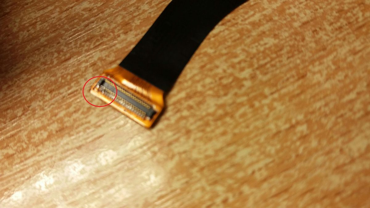

    Cześć wszystkim, kilka dni temu miałem nieprzyjemną sytuacje gdyż utopiłem w porcie swój telefon. Przeleżał kilka h w słonej wodzie i udało mi sie go odzyskać. Odrazu rozebrałem go na częsci i wrzuciłem w wanienkę z ipa. Po złożeniu okazało się zę telefon ożył ale obraz migał, postanowiłem że poprawie złącze lcd, po tym zabiegu już wcale nie było obrazu. Chciałbym zapytać czy isnieje możliwośc wymiany samego złącza flex? Wstępnie patrzyłem że musiałbym wymienić płytę główną i wyświetlacz ale to sie zupełnie nie kalkuluje. Poniżej fotki podglądowe, słabej jakości ale nie mam teraz lepszego aparatu.

    Można jak najbardziej podnieść gniazdo fpc i posadzić nowe na płycie głównej o ile po podniesieniu jest do czego się wlutować. Teoretycznie można też zmienić wtyczkę na taśmie LCD ale z uwagi na to, że jest na taśmie to operacja trudna a po zalaniu cześć ścieżek może się uszkodzić podczas zdejmowania gniazda. Należało by postawić nowy LCD i gniazdo fpc na płycie.
    Poza jak czyściłeś w IPA to pewnie masz uszkodzony mikrofon.

    Ok a czy jestem w stanie zrobić to samym hot airem czy potrzebuje do tego też tej podstawki nagrzewającej? Na tym złączu powinien być numer albo jakieś oznaczenie?

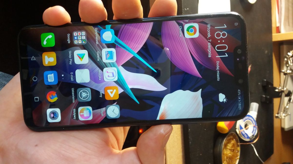

    No to odpowiem sobie sam.. Dzisiaj miałem chwile żeby sie wziąć za telefon, chciałem wylutowac gniazdo i zobaczyć czy ścieżki nie są powyrywane itp. i czy da rade posadzić nowe gniazdo. Niestety nie dałem rady wylutować gniazda, nie mogłem go zdjąć z płytki mimo rozlutowania. W sumie to nie miałem nawet czym chwycić, pomyślałem że tel i tak sie nadaje na śmietnik wiec zaczałem zabawe ze zwykłą lutownicą kolbową, zalałem cyną całe gniazdo (troche je stopiłem przy okazji) a później oczyściłem przy pomocy plecionki, z gniazdem na taśmie postąpiłem podobnie. Nie spodziewając sie najmniejszego sukcesu, odpaliłem telefon. Tutaj jest efekt:
    Huawei Mate 20 Lite - zalany - uszkodzone gniazdo flex
    Telefon odżył i wygląda na to że wszystko działa, jedyne co zauważyłem to jaśniejsze plamy kiedy włączy sie biały ekran, jednak nie przeszkadza to w użytkowaniu :) Narazie jeszcze go nie sklejam, zrobie to jutro jeśli nadal będzie chodził. Dziękuje za pomoc :)

    Posty: 427
    Ocena: 76
