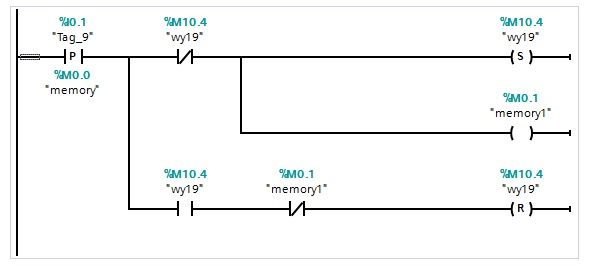

Do tej pory wykonywałem załączenie i wyłączenie wyjścia za pomocą jednego wejścia i nigdy nie miałem z tym problemu, jak poniżej:
Pierwsze wciśnięcie załącz, drugie wyłącz i tak wkoło.
Teraz próbowałem to zrobić na starszej jednostce siemensa i nie działa.
Tak jakby pTrig nie działał. Podając na wejście ciągle stan wysoki wyjście włącza i wyłącza się ciągle.
