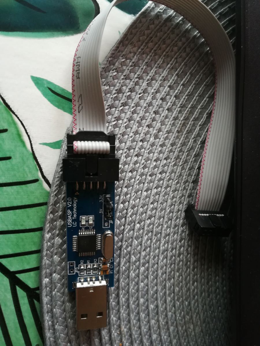

    mam USB ASP i mam taśmę IDC i jak to przerobić żeby zamiast taśmy była wtyczka USB mini

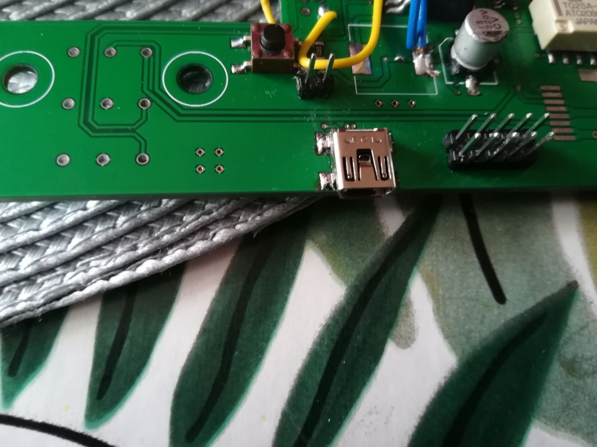

    Może pokaż zdjęcia co masz i rysunek jak to chcesz połączyć.
  • #5 18544319
    pejdz
    Poziom 4  
    Posty: 37
    Programator AVR USB do Mini USB - Czy jest dostępny? Programator AVR USB do Mini USB - Czy jest dostępny?
    I chciałbym dokupić albo jak powiedziałeś przerobić programator tak abym mógł załadować program avr dude do mikrokontrolera za pomoca usb mini a nie wtyczki ISP.

    Dlaczego od Ciebie trzeba "ciągnąć każdą informację"? Co to za płytka (ta do góry nogami)?
  • #7 18544350
    ex-or
    Posty: 785
    Pomógł: 147
    Ocena: 151
    Oto przykład pytania od którego wywracają się bebechy. Powinieneś podać konkretny przykład - jaki procek, jaka płytka, co chcesz podłączyć do tego procka/płytki - żeby można było wyciągnąć wnioski, które mają ręce i nogi. W tej chwili można sobie wróżyć ze szklanej kuli o co Tobie właściwie chodzi.
    Ale OK, przystąpmy do tej orki na ugorze. Szklana kula kazała przekazać że:
    Gniazdo USB zwykle służy do komunikacji z prockiem czy co tam jest na płytce. Czasem służy tylko do zasilania. Niekiedy służy do programowania procka. W tym przypadku w procku musi siedzieć specjalny program zwany bootloaderem. Wtedy program ładuje się bez zastosowania dodatkowych programatorów, wystarczy połączyć płytkę z kompem zwykłym kablem USB. To co Ty chcesz zrobić (jak się domyślam), tj. przerobić kabelek IDC od USBasp i wetknąć go w port USB NIE MA ŻADNEGO SENSU.

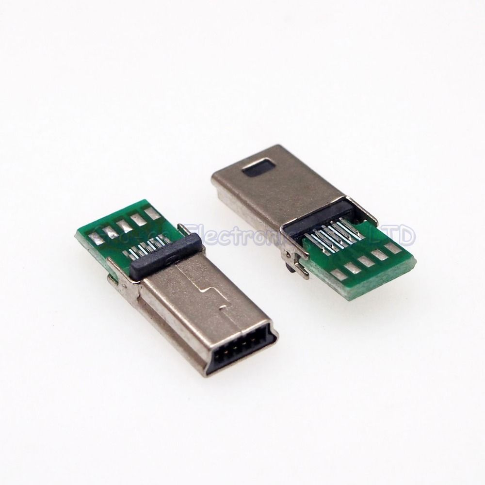

    Jak chcesz mieć wyprowadzić złącze ISP na złączkę mini USB to sam musisz sobie przejściówkę zrobić. Są dostępne PCB z samym miniUSB więc kilka minut i gotowe. Trzeba tylko pamiętać, że nie wyprowadzisz +5V bo miniUSB ma 5 pinów a ISP 6.
    Dolutuj sobie kable do tego goldpiny do kabla ISB i gotowe:

    1. m328pb nie ma natywnie interfejsu USB, więc żeby można było używać bootloadera na płytce musi być dodatkowy układ "konwertujący" USB na UART, np. FT232, CP2102, CH340 i inne. Na zdjęciu go nie widać, ale na tym zdjeciu nic nie widać, więc może gdzieś tam być.
    2. Żeby wgrać booloader trzeba mieć progrmator (ale widać że jakiś masz)
