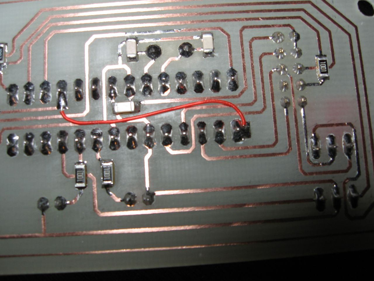

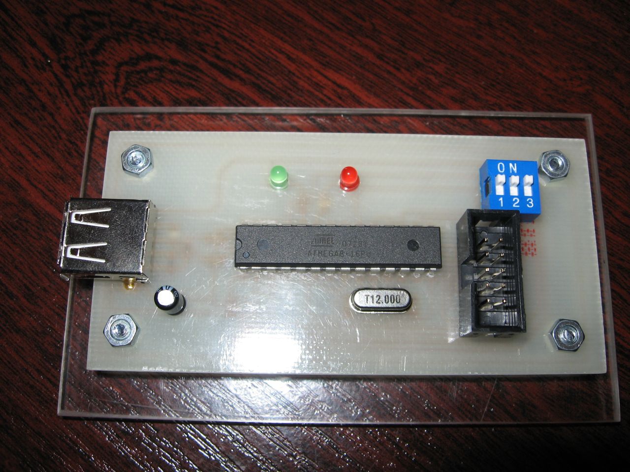

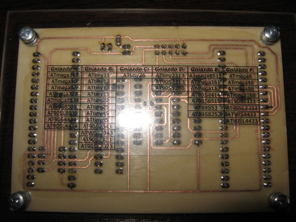

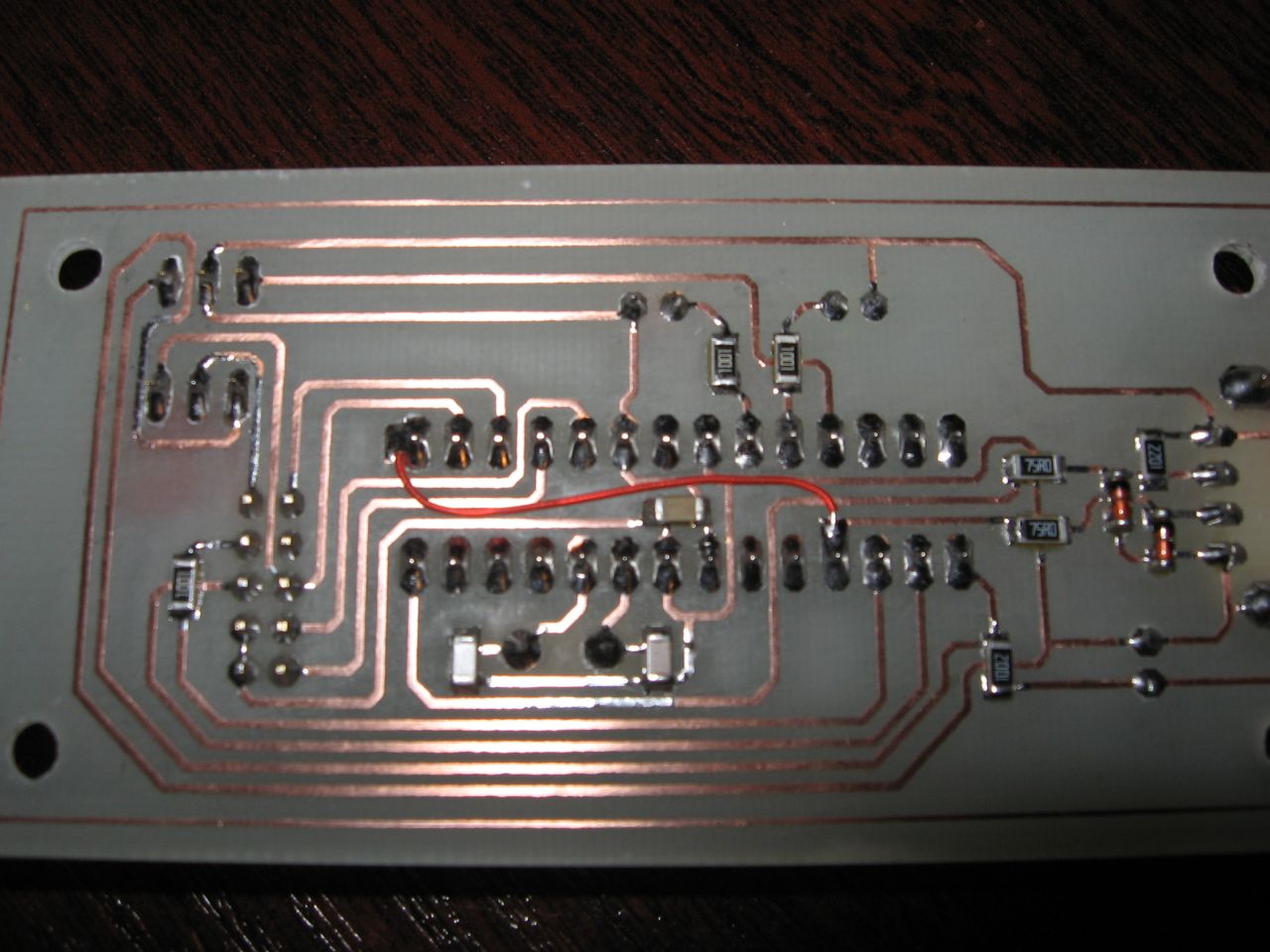

    Chciałbym przedstawić swoją wersje dobrze znanego programatora ze strony http://www.fischl.de/usbasp/ Płytkę projektowałem od podstaw z użyciem elementów SMD, zamiast zworek zastosowany jest dipswitch i na płytce znajduje się tylko jedno połączenie przewodowe. Z programatorem nie było większych problemów podczas uruchamiania i ruszył od razu, natomiast chciałbym podziękować koledze Duch_ za pomoc w odpowiednim skonfigurowaniu oprogramowania. W załączniku wzór płytki w pdf i plik programu RimuPCB.

    Witam. Ścieżki to pierwsza klasa wyszły :) Prasowanko? Czy może frezowanko? :D Pleksa to od strony ścieżek jest prawda? Bo na zdjęciu trochę mi się w oczach mieni..
    Jakiego programu będziesz używał? Ja mam AVRdude i coś nie wszystkie procki chcą mi śmigać. Włożyłem Atmega8 i nie chciało mi zaprogramować choć był nowy, a włożyłem Atmega8L i wgrało flasha normalnie.... Dziwne.. Jak to u Ciebie się zachowuje?

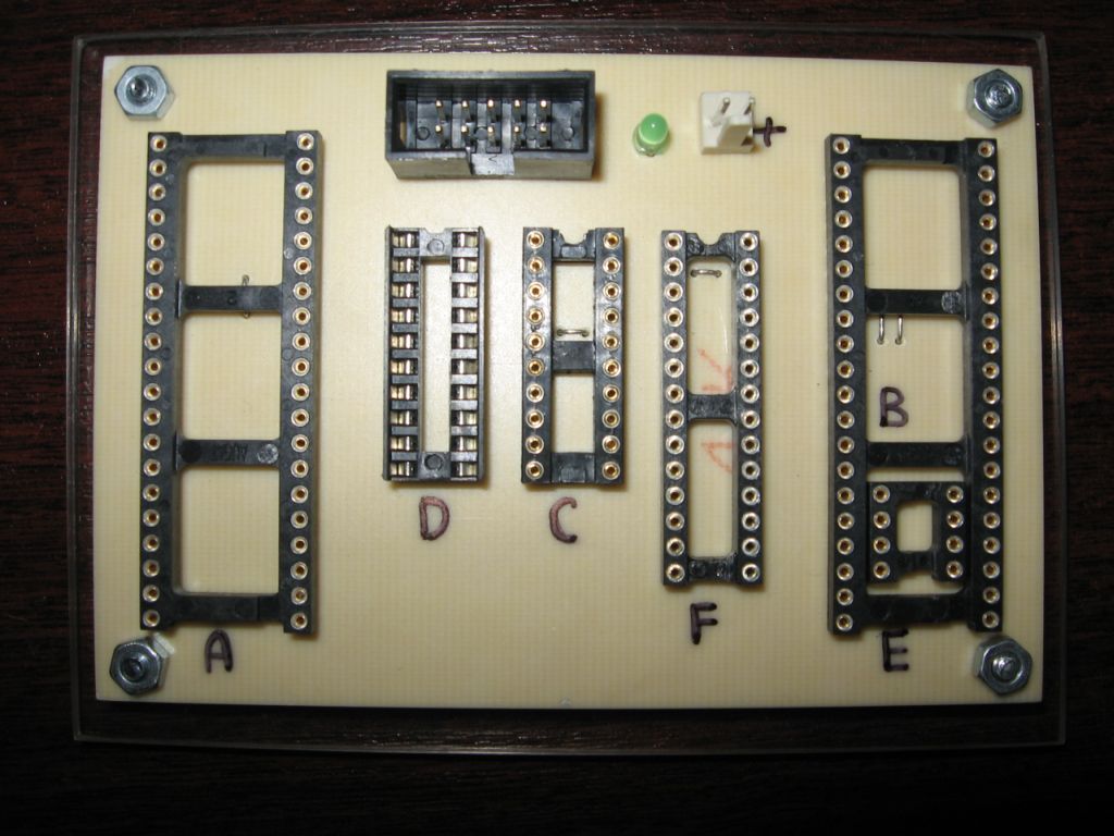

    cacperro
    Posty: 54
    Do tego dołączasz płytkę ze złączem pod atmege,
    czy programujesz na jakiejś testowej płycie??
    I jeśli się dobrze przypatrzyłem to można to połączenie przewodem zlikwidować na rzecz dodatkowej ścieżki, co generalnie w niewielkim stopniu zmieniłoby projekt płytki.

    Ogólnie ładnie tylko jedno pytanie: Dlaczego wsadziłeś gniazdo typu A jest to niezgodne ze specyfikacja USB - klient powinien zawsze mieć gniazdo typu B a host typu A. Co do tego przewodu to można było się go pozbyć. Jeżeli elementy SMD to w całości pomijając złącza i przełączniki ewentualnie jakieś inne elementy które chcemy mieć na toplayerze a tu procek przewlekany i przez to płytka 3x większa ;)

    Bardzo mi się podoba ten programatorek. chyba sam go sobie zrobię bo wciąż używam ISP STK200/300 pod LPT. Mam tylko jedną sugestię. Mianowicie ja bym dodatkowo zabezpieczył ścieżki poprzez po cynowanie ich przed wlutowaniem elementów.

    powiedz jaką wersję układu Atmega8 użyłeś, bo spotkałem się z wersją tego programatora który działa tylko na amtega8-16pu , na wersji 8pu nie działa.

    morswin89
    Posty: 834
    Pomógł: 23
    Ocena: 190
    A więc po kolei:
    Płytka robiona metodą termotransferu. Pleksa jest od strony scieżek. Też mam AVRdude z nakładka graficzna Burn-O-Mat i uważam że jest bardzo dobra szczególnie przy zmianie fusebitów ponieważ nie można sie tam praktycznie pomylić i zablokować uC. Narazie programowałem Attiny2313 i nie było problemów.
    Można programować w docelowym układzie jeżeli jest tam wyprowadzone odpowiednie złącze do programowania lub na jakiejś płytce testowej. Już chyba widzę którędy można było poprowadzić tą ścieżkę ale jest juz za późno :)

    Zastosowałem takie gniazdo ponieważ takie miałem, co do procka nie jest w SMD ponieważ to praktycznie pierwszy raz jak lutowałem SMD i trochę mnie przerażała wielkość procka w SMD :)
    Płytka jest polakierowana lakierem bezbarwnym więc wszystko jest zabezpieczone i nic się nie będzie utleniać.
    Firmware wgrywa się przez to samo złącze które służy do programowania procków tylko należy przestawić jedną zworkę. Potrzebny jest do tego oczywiście jakiś inny programator.
    Nie mogę wrzucić płytki w Eagle bo jak piałem wyżej powstała w RimuPCB i ten plik jest zamieszczony.
    Mój układ to Atmega8-16PU.
