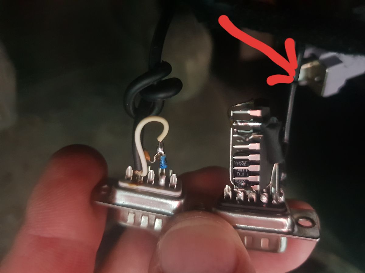

    Zakupiłem moduł Can do mojego autka już z podłączona końcówką od sygnału do podłączenia z kostką od taksometru, lecz kropka na wyświetlaczu nie wskazuje by dostawał sygnał, taksometr pracował w Volkswagenie passacie a tam był brany sygnał bezpośrednio bodajże ze skrzyni , rozebrałem końcówki i mają inne podłączenie sygnału , na zdjęciu zaznaczyłem strzałką kabelek który szedł od sygnału ze skrzynki i byl juz przy taksometrze i gdy nim poruszam taksometr widzi sygnal i kropka pulsuje ,a na drugiej kostce podłączenie z modułu Can,gdy ja podłączam nic się nie dzieje.
    Czy jest opcja że np. Cezar ma inne podłączenie w kostce niż Novitus,i trzeba przelutować te kabelki miejscami ?

    Na wtyczce BD9 od strony taksometru jest tak:
    Pin 1 - +5V,
    Pin 3 - sygnał z samochodu
    Pin 5 - masa (GND).
    Żadne układy, mostki nie są potrzebne.
    Jak masz zasilanie CAN z innej wtyczki, to sygnał masz podać tylko na pin 3.
    Cezar ma inny układ połączenia.
    Pamiętaj o zaprogramowaniu stałej K w taksometrze.

    Sygnał prędkości wychodzący z CAN ma iść na pin 3 wtyczki DB9 instalacji taksometru.
    CAN jest pod radiem, zegarami, w OBD, skrzynce bezpieczników, w instalacji drzwi lewych i prawych, komputerze silnika, sterownika ABS.
    Najłatwiej podłączyć w Focusie jest pod OBD, potem radio lub skrzynka bezpieczników.

    Dla potwierdzenia plus i minus jest doprowadzony do modułu Can, więc zostaje mi tylko odlutowac biały przewód od pinu 4 i przylutować do pinu 3 i wszystko gra.
    Sygnał mam podłączony do gniazda OBD 14 i 6 pin, najprościej dla mnie było tam się dostać.
    Dziękuję za pomoc.

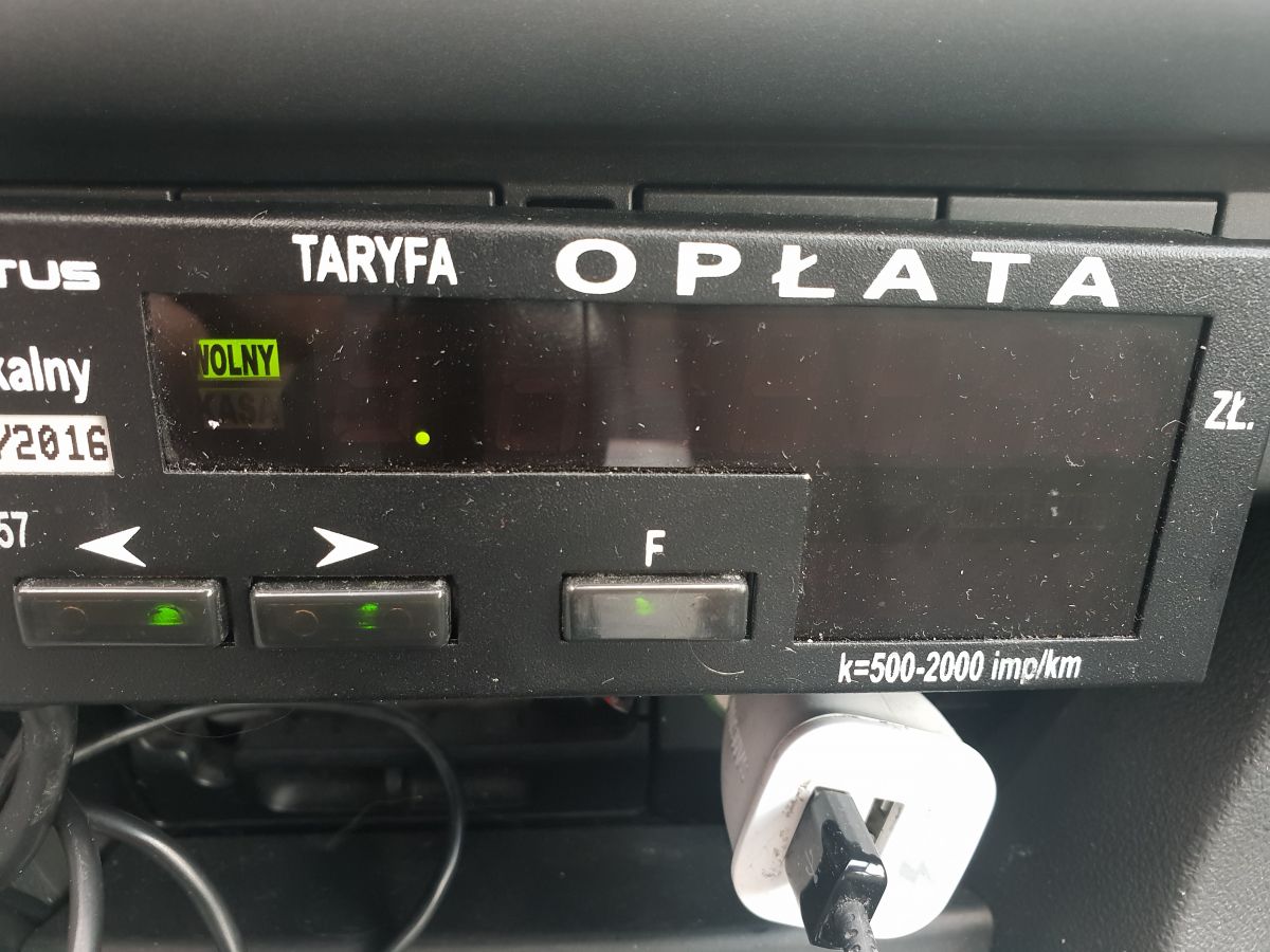

    Przy podłączeniu zasilania kropka mrugneła na taksometrze czyli zasilanie i sygnal dochodzi dobrze(tak mi się wydaje) ,lecz gdy pojazd się porusza już nie mruga, w instrukcji jest napisane że jak nie mruga to oznacza że pojazd stoi czyli nie widzi sygnału z drogi.
    Kasa Vega przyjdzie w poniedziałek i teraz niewiem czy musi być podłączona by sprawdzic czy sygnał jest prawidlowy czy bez niej też powinna kropka mrugać po włączeniu taksometru na wolnym ?

    Nie ma pewności że ten dekoder czyta sygnał z OBD.
    Kropka w czasie jazdy (toczenia auta ok 5km/h) powinna migać.
    Nie znam tego dekodera, więc nie powiem co jak z nim.
    Ja nie używam takich.
    Im szybciej jest większa częstotliwość i może nie być widać efektu migania.

    Dobrze piszesz pewnie nie łapie sygnału, bo to jest Can Lepolam ,i ten koleś miał to w fordzie mondeo i on jest do mojego forda też, i mówił że podłączyli go do radia bo w OBD nie czytał sygnału,ale miał też dwa inne i wogule lipa łapały sygnału i że ten najlepiej działał.
    Chyba spróbuje do zegarów bo wiem na których pinach jest sygnał Can,na radiu niewiem które kable to can musze poszukac na forum moze ktos gdzies pisal o tym.

    Pepe150 na radiu było brak rozpiski, ale opis który podałem powyżej jest prawidłowy.
    Skrętka dwóch kabelków szary i niebieski wchodzę odpowiednio do pinu 9 i 10 w kostce radia.
    I tak jak to było w przypadku Monde z 2007 roku że z OBD nie czytał sygnału tak i w moim fordzie sygnał prędkości modół Can widzi właśnie gdy jest podłączony do radia,kropeczka mruga na taksometrze podczas ruszania samochodem, wszystko działa.
