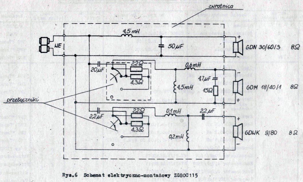

    Proponuję zwrotnicę od ZGC 80/115 - dobrze zrobiona i pancerna , projektowana w czasach świetności Tonsilu , podobne szły do Altusów ale w tańszym wykonaniu
    Rozumiem, ze wtedy mógłbym się pokusić o GDN25/80? Ale czy układ bierny będzie dalej współpracował odpowiednio?

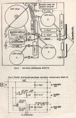

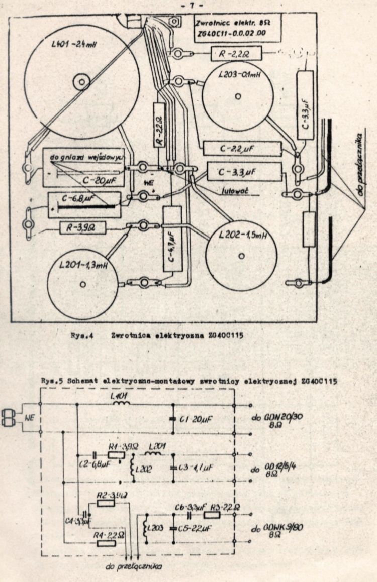

    No i właśnie w tym wątku jest napisane o zwrotnicy od zg40c115.
    Wrzucam schemat Zwrotnica do Tonsil ZG40C/201 - jaki schemat i parametry cewek?
    Różnice dla mnie wydają się kolosalne względem zwrotki od Altusów, proponowanej przez kolegę, więc co z tym fantem zrobić?

    To rozumiem, stąd też temat. Zakładając, ze składałbym wersję ZG40C115, jakich cewek użyć? Indukcyjności są opisane w serwisówce a opór? Średnica drutu?

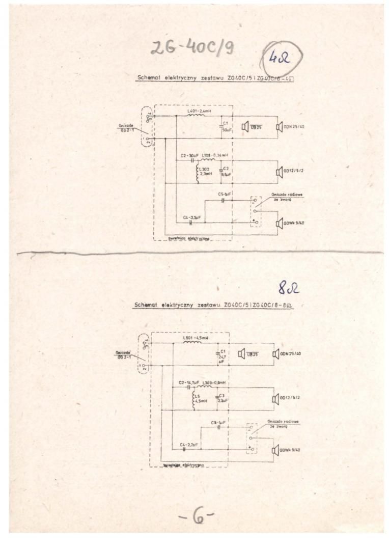

    W tym temacie masz schemat zwrotnicy do ZG40C/201,
    Kolego tamten user wkleił zły schemat, to schemat z zg40c9, prawidłowy schemat jest tu:
    https://www.elektroda.pl/rtvforum/topic2273164.html
    Wersja pod AL40 co jest tym samym co 40c201.
    Grubości drutów cewek to wszystkie 1 mm, zdjęte z reala.
