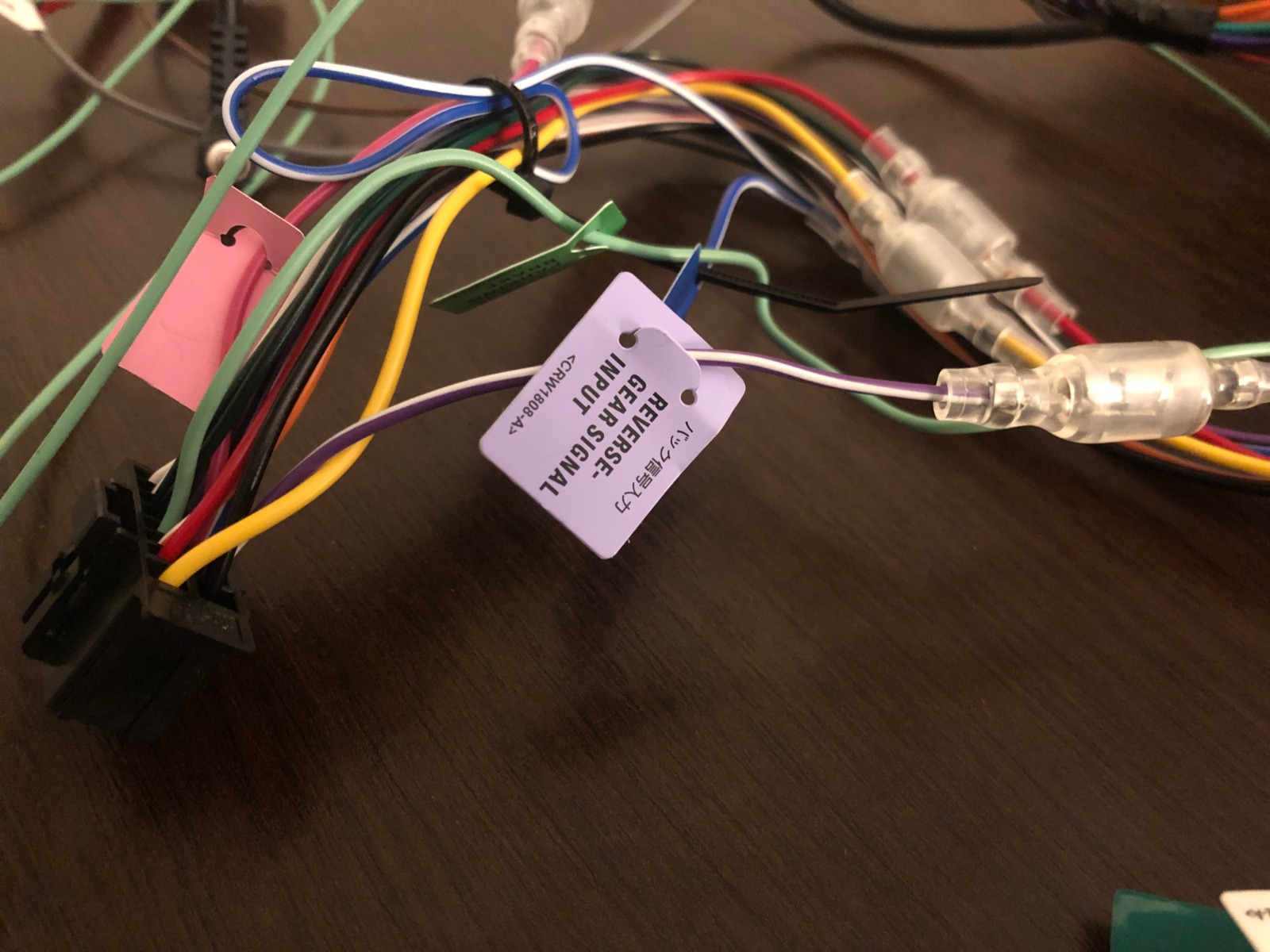

    - odnośnie REVERSE GEAR SIGNAL INPUT, to jest ten kabel spięty z kostką Toyoty, czyli wyzwalanie powinno być po wrzuceniu biegu wstecznego.

    Sprawdź czy z nowego radia przewód REVERSE przez adapter wchodzi w to gniazdo "pin 2 wtyczka D124"

    Tak, połączyłem ten przewód REVERSE (fioletowo-biały) z radia do kostki D124-2

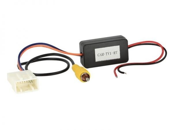

    Odnośnie polecenia tego adaptera, to już ich się pytałem (firma BARTEX) w sklepie - sugerują, że nie będzie pasować
    Toyota T27 oraz Pioneer Z9200 - Podłączenie kamery cofania do Pioneer AVH-Z9200D
    Ok, to czy nie można jakoś tego połączyć bez adapterów, skoro mamy już te 6V ?

    Teoretycznie po wrzuceniu wstecznego na tym przewodzie powinno pojawić się napięcie 12V a obraz w radio przełączyć w obraz z kamery cofania. Gdy kamery nie ma podpiętej obraz będzie czarny plus linie parkowania.
    Skoro na stronie jak byk podają że 16 pinowe gniazdo to powinno pasować może on myślał że to pod tego pioneera chcesz podpiąć. w opisie mają podane "onwerter z adapterem zasilania umożliwiający podłączenie fabrycznie zainstalowanej kamery cofania do nowozamontowanej uniwersalnej jednostki multimedialnej z kolorowym monitorem LCD" plus zdjecie gniazda 16 pin tak więc powinno spełnić swoją rolę.
    Nie masz 6V. 6V na kamerę dawało ci twoje fabryczne radio. Ty potrzebujesz przetwornicy która z 12V zrobi 6V i zasili kamerę. Na testy możesz podpiąć kamerę pod jakiś zasilacz 6V albo 4 bateryjki paluszki 1.5Vx4=6V

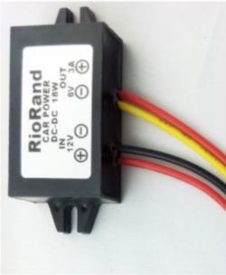

    skąd nabyć drogą kupna taką przetwornicę ?
    widzę tylko stronę producenta, albo amazon
    Znalazłem coś takiego - czy będzie ok ?

    Przetwornica STEP DOWN DC/DC wystarczy ci 2A lub 3A
    np LM2596
    Pod IN podepniesz zasilanie ACC a pod OUT podepnij miernik i kręcąc małym potencjometrem ustawisz 6V na wyjściu i dopiero wtedy pod OUT podepniesz kamerę. Wsadzisz to w jakąś termokurczliwą opaskę lub izolację i zabezpieczysz tak przed zwarciem. I powinno być ok.

    Takie przetwornice mogą siać zakłócenia i nie posłuchasz sobie radia. Lepsz by był stabilizator liniowy. Choć trzeba mu zapewnić chłodzenie.
  • #20 18552332
    gradek83
    Posty: 9127
    Pomógł: 930
    Ocena: 2106
    Taki by się nadał ?
    Tylko chyba jeszcze nie dostępny.

    ok, widzę, że niewiele takie stabilizatory kosztują, jednakże jak wybiorę ten poniższy konwerter napięcia - kilka razy droższy - to czy też będzie ok ?

    Nie wiem co tam w środku siedzi czy przetwornica czy stabilizator liniowy jeśli sprzedaje to ktoś do instalacji w samochodzie to kup a to czy będzie zakłócać radio to wyjdzie w praniu.
  • #23 18553775
    franek.hd
    Posty: 16
    Ocena: 3
    ok, zamówione, jutro mam mieć paczkę, jak podłączę to się odezwę.
