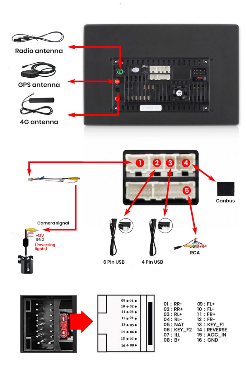

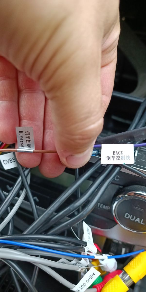

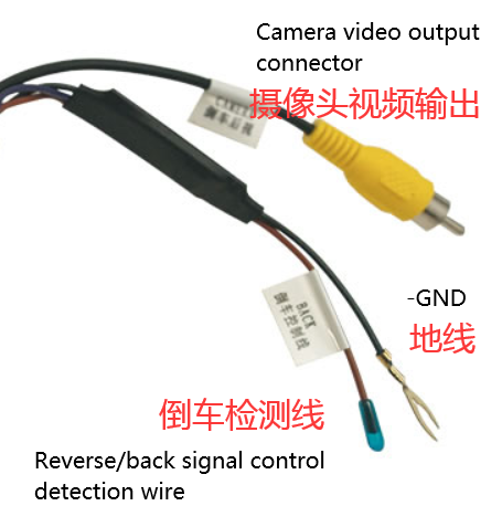

    Jak widać na rysunku z radia, z wtyczki wychodzi pin 14 "reverse"
    I teraz mam adapter i nie wiem jak podłączyć żeby działało.
    Masę przedłużyłem i przykręcił en do ramy kokpitu z tyłu radia.
    Toyota Avensis T27 i radio Junsen X7 Pro. Kamera cofania - podłączenie.

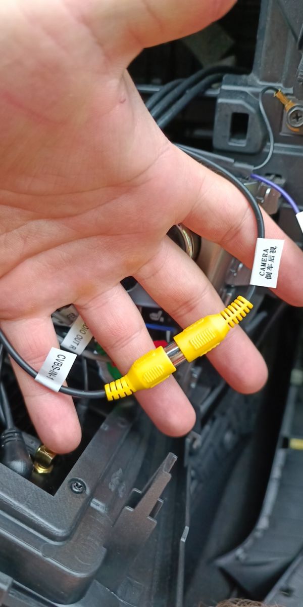

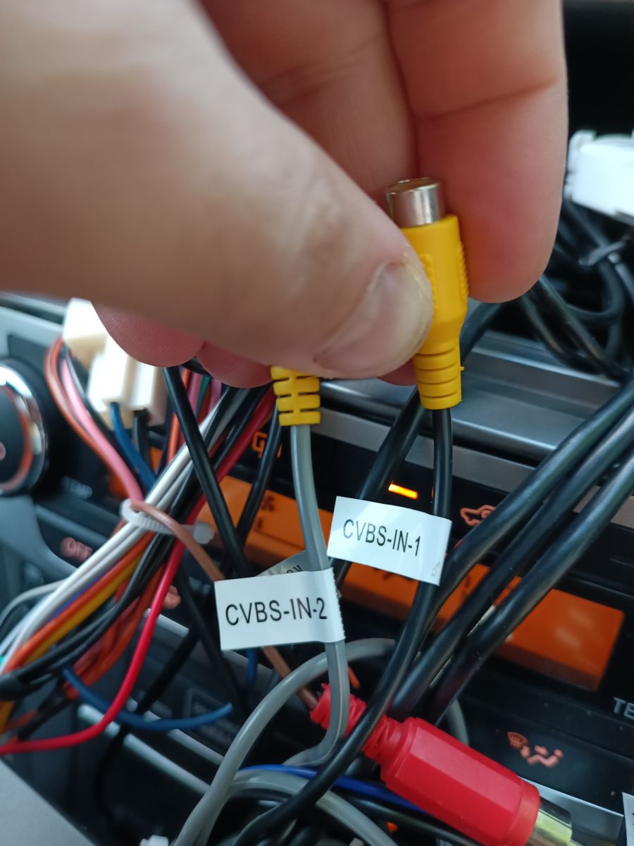

    Żółty RCA adaptera połączyłem z jednym z dwóch wejść CVBS-IN-1 / CVBS-IN-2
    Dwa kabelki zakończyłem wtyczka RCA dla łatwego odłączenia i połączyłem.
    Po wrzuceniu wstecznego nic się nie dzieje.
    Adapter posiada jakąś płytkę. Podejrzewam że wpływającą na napięcie lecz nie przyszło mi do głowy zmierzyć i sprawdzić przed podłączeniem.
    Mam stare oryginalne radio ale nie mam kodu żeby go teraz odblokować by sprawdzić czy kamera działa.
    Co zrobić? Proszę o pomoc.[/center]

    Sprawdź czy na tym od radia pojawia się napięcie po wrzuceniu wstecznego biegu.

    CVBS-IN-1 0.150V
    CVBS-IN-2. 0.149V
    Tak mi pokazuje multimetr
  • #4 20644828
    sosarek
    Posty: 83875
    Pomógł: 9321
    Ocena: 15552
    Chodziło o REVERSE i BACK względem masy.
    Masz tam masę bo mi to wygląda na plastikowy odlew?
    Nie masz tam wejścia opisanego ,, REAR CAMERA IN,, ?

    >>20644915
    Są dwa wejścia podpisane CVBS-IN-1 & CVBS-IN-2

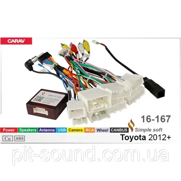

    Wiązkę można kupić tylko na Ali, przeszukałem internet, ale nigdzie indziej oprócz Ali https://pl.aliexpress.com/item/1005006012625734.html?gatewayAdapt=glo2pol
    i sklepu na stronie w ukraińskim języku nie mogłem znaleźć.
    https://prom.ua/p1857794017-perehodnik-dlya-magnitol.html
    Wysłałem też zapytanie do sklepu na Ali , który sprzedaje radia Junsun ( z wysyłką z Francji) czy jeżeli posiadam fabrycznie zainstalowaną kamerę, to czy będą potrzebne jakieś dodatkowe kable? To otrzymałem odpowiedź, że tak, ale będę musiał dopłacić do zamówienia 25 euro za dodatkową wiązkę.
    Pisałem na innym forum z osobą, która posiada Avensis T27 z 2013 r., która twierdzi, że po podpięciu wiązki z Canbus RP5-TY-001, fabryczna kamerka działa.
    Napisałem w Twoim temacie również dlatego, bo być może ktoś już to przerabiał i może potwierdzić, że jest jak wyżej.

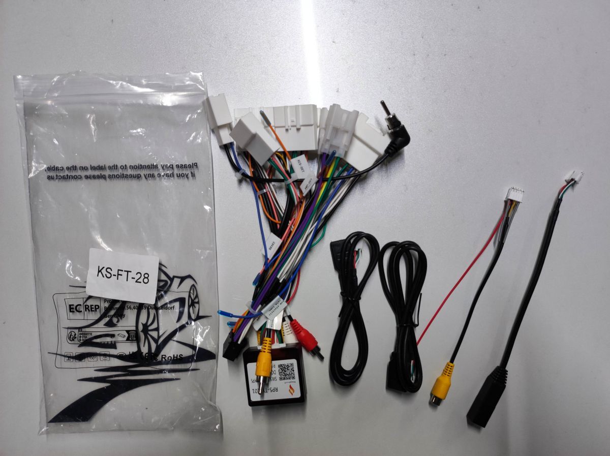

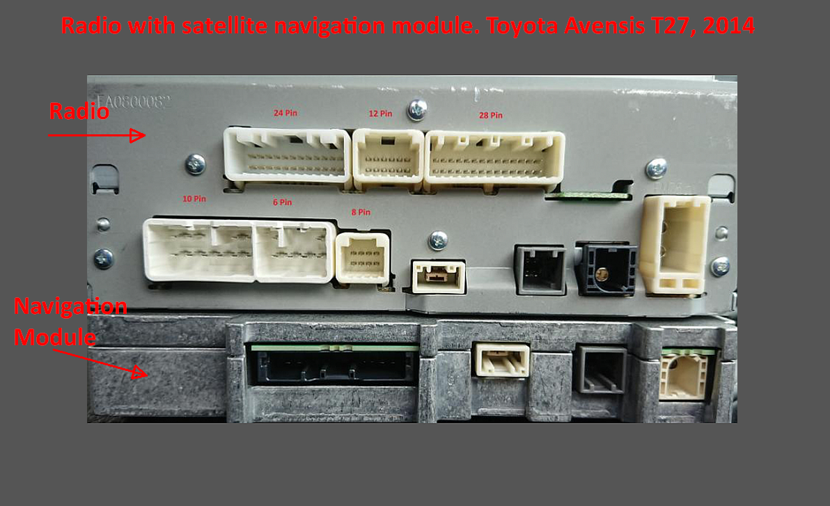

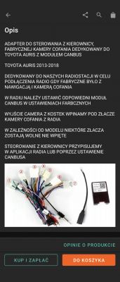

    W międzyczasie znalazłem ofertę sprzedaży wiązki z canbus sklepu, który sprzedaje radia również na aukcji. Wiązka jest identyczna jak na zdjęciach, które wcześniej załączyłem w tym wątku. Opis produktu dotyczący adaptera CANBUS do kamery cofania Toyota Auris oraz zdjęcie wiązki przewodów.
    Moje radio posiada dodatkowy moduł z GPS i nawigacją
    Panel tylni radia z modułem nawigacji satelitarnej w Toyota Avensis T27, 2014 Toyota Avensis T27 i radio Junsen X7 Pro. Kamera cofania - podłączenie. Toyota Avensis T27 i radio Junsen X7 Pro. Kamera cofania - podłączenie. Tył radia samochodowego z widocznymi wiązkami przewodów podłączonymi do złącz. Podłączenia przewodów do tylnego panelu radia samochodowego.

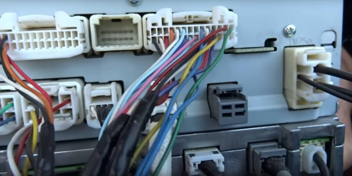

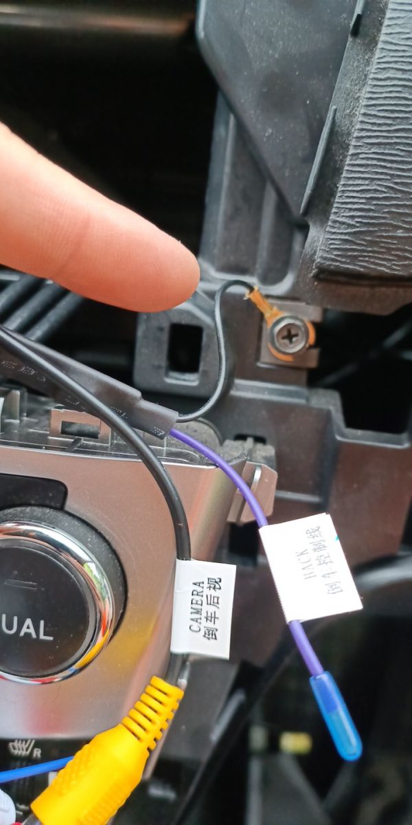

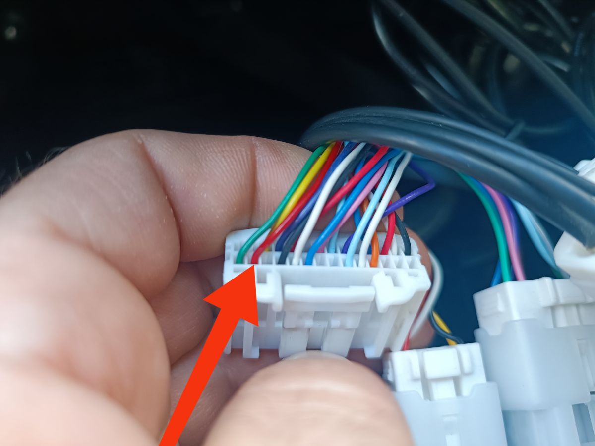

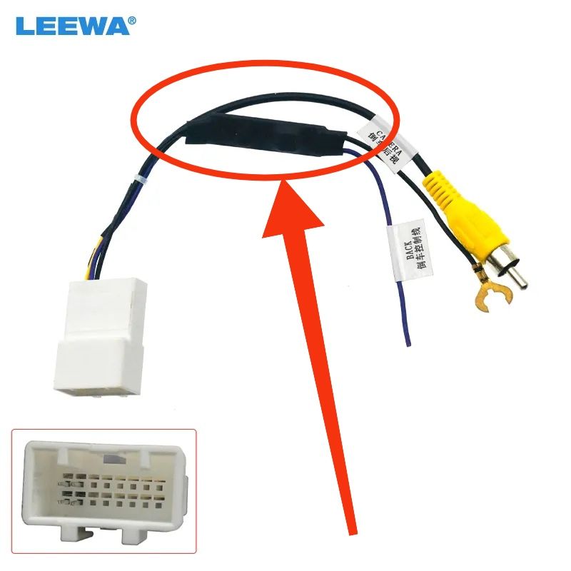

    Tak. Wczoraj dzięki pomocy jednego z użytkowników grup Toyoty na FB udało mi się podłączyć oryginalną kamerę cofania do radia Junsen.

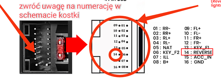

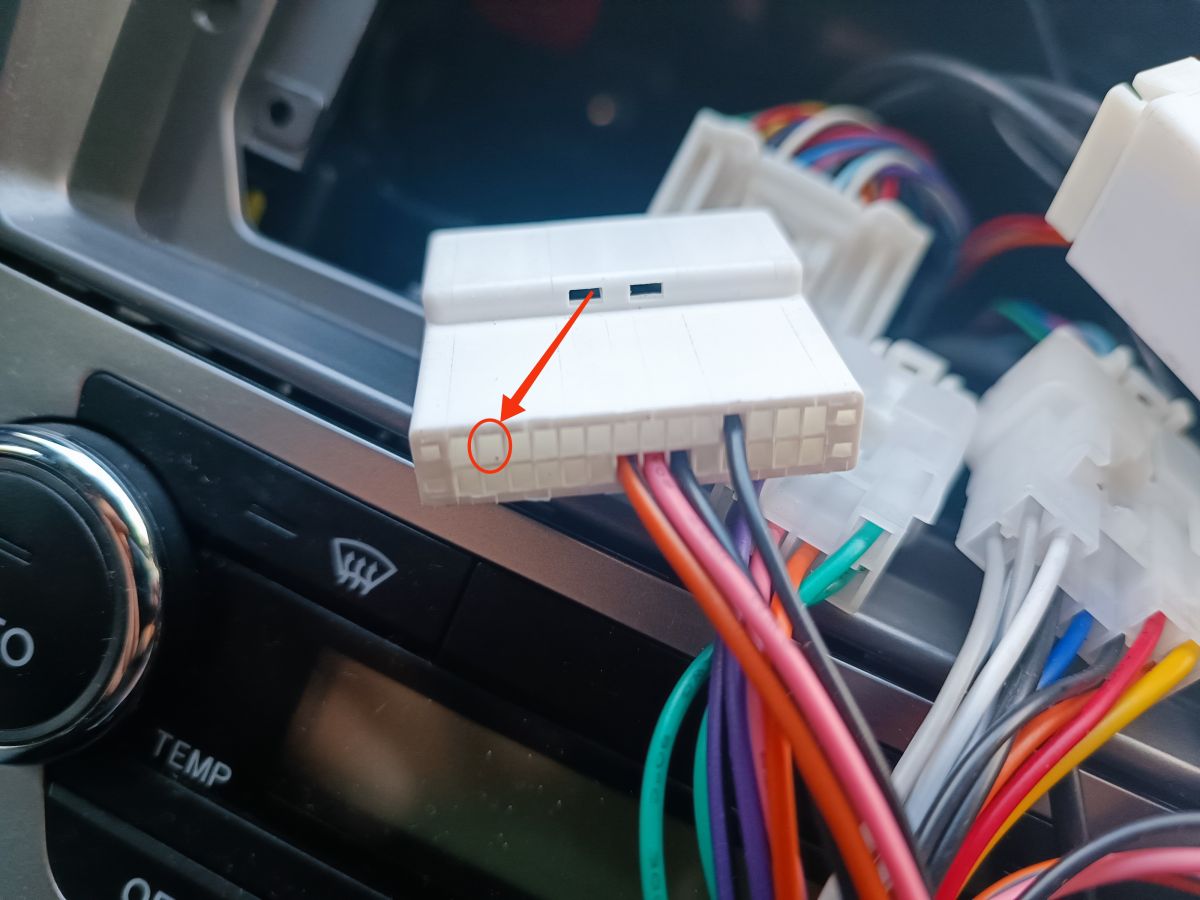

    Problem leży po stronie firmy Junsen, mianowicie brązowy kabel oznaczony etykietą "Revers" trzeba podłączyć do 28 pinowej kostki po stronie radia by ta po podłączeniu do męskiej kostki po stronie samochodu tworzyła połączenie w zasilaniu do wykrywania kamery.
    Schemat podłączenia kostki z zaznaczeniem kabla REVERSE na 14. pinie.

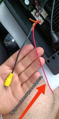

    A teraz trochę lutowania będzie. U mnie jedna kostka po stronie radia jest niewykorzystana. Nie ma odpowiednika po stronie tego modelu. Prawdopodobnie całą wiązka jest uniwersalna na kilka modeli. Z nieużywanej kostki gdzie są bodajże 3/4 kabelki zakończone zacisniętym pinem w kostce wyciągnąłem za pomocą szpilki krawieckiej (od środka naciskach blaszkę zatrzaskową I się kabelek ładnie wyciąga a potem ją odcinasz przed włożeniem by się znów zablokowała). Jeśli masz takie terminale do zaciskania na kabelki do kostek samochodowych to dorob. Połączeń jest kilka co Jest wygodniejsze. Mi zasugerowano bym nie ruszał kabelka z kostki po stronie samochodu i w to nie ingerować bo w przyszłości mogę chcieć sprzedać i ktoś może chcieć coś innego.
    Więc obcinasz różowy kabelek z nieużywanej kostki po stronie radia, ściągasz troszkę izolacji z obciętego kabelka, na brązowy naciągacz koszulkę termokurczliwa (może być taśma izolacyjna) lutujesz (zaciskasz terminalem - co kto lubi) brązowy kabelek z oznaczeniem "reverse" z tym obciętym różowym (bądź innym jaki był nieużywany). Izolujesz i wciskasz terminal (pin) do 28 pinowej kostki w bodajże drugi pin.
    Zbliżenie na wtyczkę samochodową z kolorowymi przewodami, wskazaną czerwoną strzałką.
    Pin który wpiąłeś w kostkę w 2 pin ma połączyć się z drugim pinem jak na poniższym zdjęciu. U mnie jest to czerwony kabelek.
    Zbliżenie na rękę trzymającą złącze z różnokolorowymi przewodami w samochodzie.
    Biorąc miernik i przykładając czarną próbkę do masy a czerwona do kabelka nie powinieneś mieć napięcia a po wbiciu wstecznego na załączonej stacyjce (bądź uruchomionym silniku) powinno pojawić się napięcie 12V (u mnie było w okolicy 12.8)
    W każdym bądź razie to jest kabel który uruchomi kamerę w radiu. Niedopatrzenie Junsun. Z nimi też dyskutowałem długo i ciągle nieumiejętnie mi radzili. Dzięki pomocy Artura z grupy FB udało się zrobić.

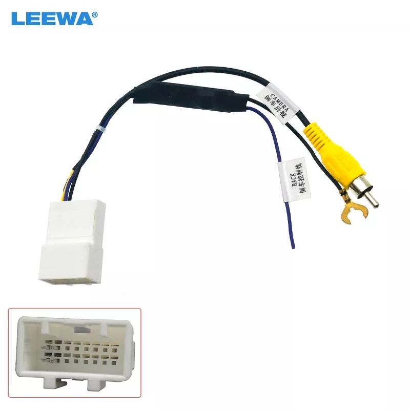

    Oczywiście do dalszego montażu potrzebny był adapter
    Zestaw kabli adaptera z wtyczką RCA i oznaczeniami połączeń.
    Który należało podłączyć kolejno kostka do kostki kamery po stronie samochodu. Złota blaszka pod nakrętkę to masa z nadwozia a fioletowy kabelek z adaptera poprzez płytkę zmieniająca napięcie z 12V na 6V łączysz z czerwonym kabelkiem z kostki która jest załączona z radiem:
    Zbliżenie na rękę trzymającą przewody, z podłączeniem kabli do radia.
    Żółty RCA z adapteru łączysz z tym RCA obok czerwonego kabelka od strony radia na zdjęciu powyżej.

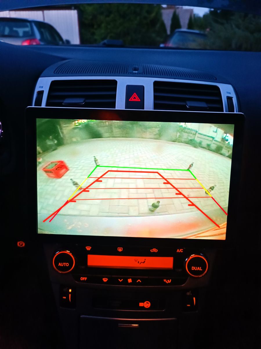

    Na koniec po włączeniu wstecznego pojawia się ekran z kamery:
    Wyświetlacz samochodowy z obrazem z kamery cofania pokazującym widok zza pojazdu.
    Niestety jakość słaba oryginalnej kamery więc chyba wyminie w przyszłości teściowi na coś lepszego.
    Wewnętrzne czerwone linie to są aktywne linie które możesz włączyć bądź wyłączyć w menu i powinny się wyginać w miarę kręcenia kierownicy. U mnie nie działa, toyota chyba nie ma dodatkowego modułu. Trzeba będzie chyba dokupić. Te kolorowe są stale i możesz je sobie dostosować. Ja wykorzystałem lokalne trunek (browar Perła) do oszacowania szerokości auta. Kamera nie jest zamontowana fabrycznie na środku więc stąd to zniekształcenie.
    Pamiętaj że w Menu ustawień ( u mnie w X7 Pro jest inne niż np w V1 Pro) musi być system cofania ustawiony na NTSC bo w innym nie będzie widać obrazu.
    Mam nadzieję że pomogłem. Mi została udzielona pomoc i cierpliwość 🫣 więc i ja przekazuje pomoc dalej. Mam nadzieję że opisałem dokładnie i temat wyczerpałem. jak coś ułatwiłem dajcie łapkę w góry przy nicku. Jak coś to rozbiórek radio i podeślę jeszcze jakieś foto jakby coś nie było zrozumiałe.

    PS. Pisałem z kimś z Junsun France i odpisali mi, że będzie potrzebna inna dodatkowa wiązka, którą za dodatkową opłatą 25euro prześlą.
    Załączyłem powyżej zdjęcia. Czy tobie Chińczyk udzielając porad nie oferował innej wiązki?, bo być może Junsun już ten problem rozwiązał oferując dodatkową wiązkę. Czy radio kupiłeś z dostawą z Chin czy Francji?

    Ja również dostałem ofertę od Junsen by kupić dodatkowa wiązkę / adapter.
    Junsen nie dorzuca tego adaptera do radia bo nie ma w ofercie by radio było podłączane do oryginalnej kamery/ instalacji w aucie lecz do tych kamer z rynku na RCA.
    Ja kupiłem radio na AliExpress od Junsen France. Prawdopodobnie ten sam dystrybutor co Tu miałeś przyjemność rozmawiać. Ja kupiłem tą wiązkę / adapter:
    https://a.aliexpress.com/_EvkzeDD
    Adapter kablowy do kamery cofania 16-pin LEEWA z wtykiem RCA.
    Wyglądem nie odbiega od tego co oferował Junsen a też jak pytałem to nie zaprzeczył że nie będzie pasować.
    Działać działa, a jest znacznie taniej.

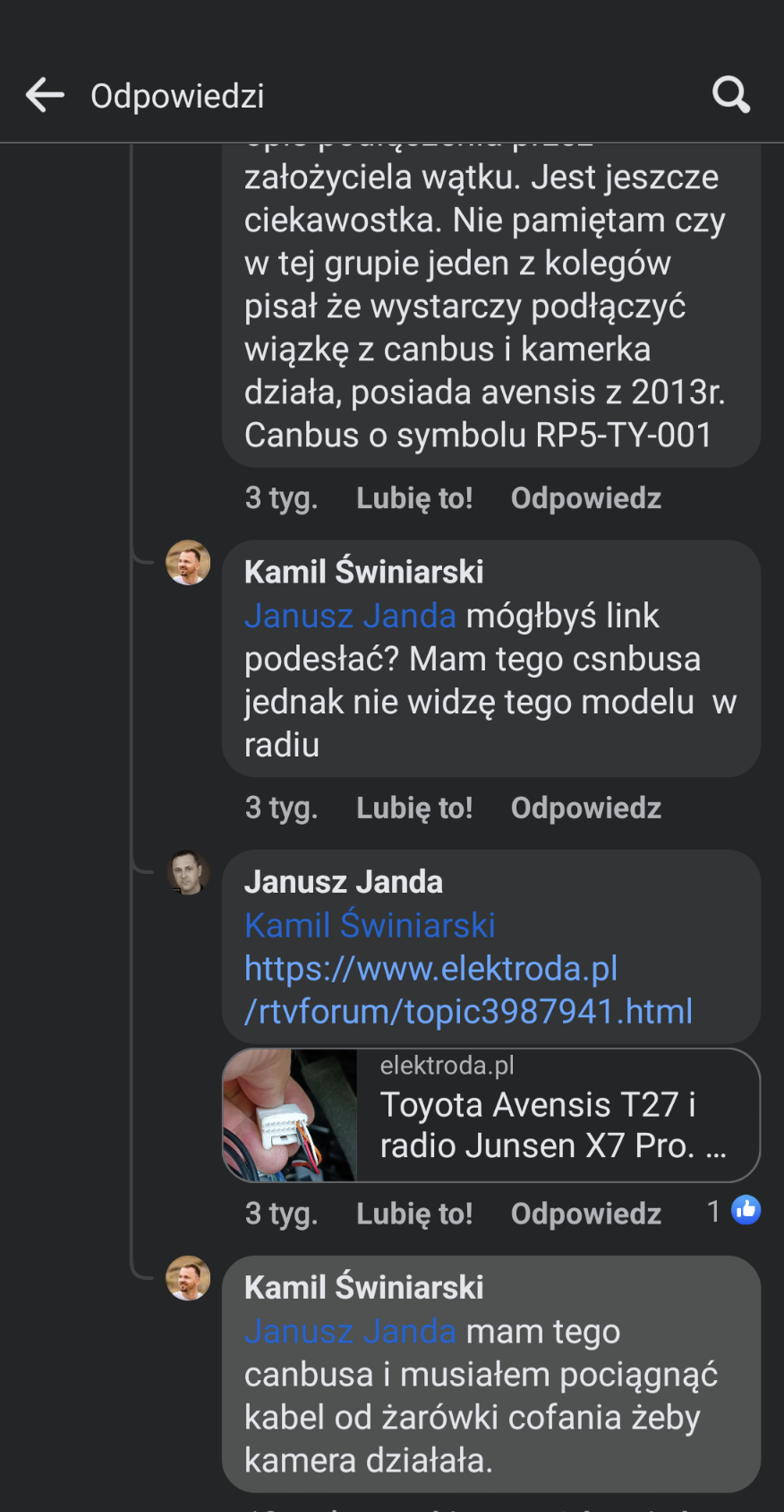

    Odłożyłem zakup na po świętach, ale tak przy okazji na FB pisałem o canbus j załączam zrzut
    Zrzut ekranu dyskusji na temat systemu canbus i kamery cofania w samochodzie na Facebooku.

    piotrkus66
    Posty: 1
    >>20774913
    Piszesz o "fioletowy kabelek z adaptera poprzez płytkę zmieniająca napięcie z 12V na 6V" jak mam to rozumieć? Czy to jest jakaś dodatkowa płytka czy może to jest ten czarny element w adapterze? Dziękuję za odpowiedź.
  • #21 20859307
    zorkaner
    Posty: 19
    Ocena: 3
    Kabelki z płytką PCB osłoniętą czarną osłonką termokurczliwą, złącza wtykowe i czarno-żółty przewód.
    Na załączonym obrazku zaznaczyłem Ci tą płytkę PCB. Jest osłonięta czarna osłonką termokurczliwa od chińczyka. Ona zmienia napięcie z 12V na 6V. Ekspertem nie jestem ale przypuszczam że oryginalna kamera jest zasilana 6 v napięciem a oryginalnie toyotowskie radio takie dostarczało.

    Postanowiłem wzbogacić swoją Toyotę Avensis T27 (rocznik 2014) o stację multimedialną. Padło na Junsun V1Plus 8 + 256GB (na Alliexpress od sprzedawcy Junsun Europe Online Store). Ponieważ chciałem wykorzystać istniejącą fabryczną kamerę cofania, a moje zdolności elektronika są ograniczone, postanowiłem zaopatrzyć się u sprzedawcy w dedykowane dla auta okablowanie (oznaczenie sprzedawcy KS-FT-28, koszt 28euro). Zdjęcie poniżej:
    Okablowanie do Toyoty Avensis T27 przy stacji multimedialnej Junsun V1Plus.
    Kamerę podłączamy pod żółte nieopisane gniazdo (na zdjęciu druga wiązka od prawej), a pozostałe wiązki zgodnie z dopasowaniem ;)
    Po włączeniu radia należy zmienić dwie rzeczy w Factory Setup (Ustawienia -> Car Media -> Informacje o urządzeniu -> Zębatka -> kod )
    - tryb kamery - z menu wybieramy Backcar Setup i zmieniamy
    * CamType na CVBS
    * CamFormat na NTSC
    - typ CANBUS (aby sterowanie z kierownicy działało) - z menu wybieramy CAN Type i wybieramy Xp -> 3.Toyota

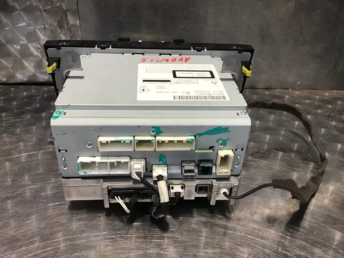

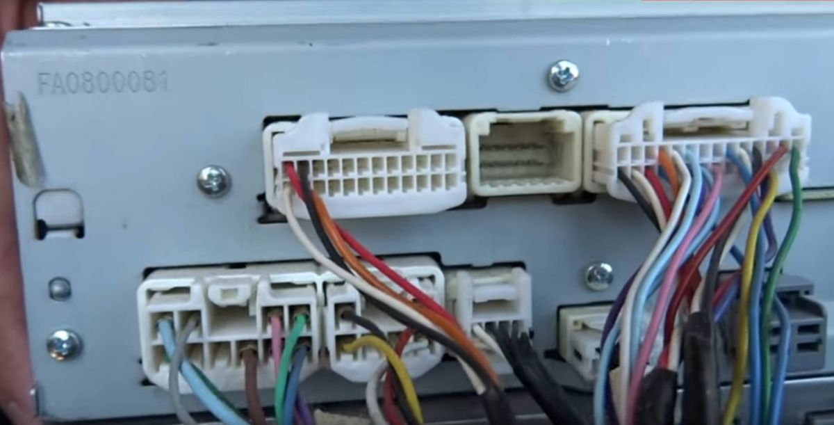

    Chciałem wymienić fabryczne radio na stację i nam kłopot. Toyota Avensis 2016 po lifcie
    Mianowicie nie wiem gdzie wpiąć fabryczna kamerę cofania.
    Po przepięciu wtyczek pozostaje mi po stronie auta wolna 24 pinowa z 6 kablami.
    Do radia mam podpięty moduł can i nie wiem co dalej.
    Jak pod to wszystko spiąć kamerę
    Obecne radio to Radio samochodowe Harman z widocznymi wtyczkami i przewodami.
    Próbowałem założyć to
    https://allegro.pl/oferta/radio-nawigacja-android-gps-toyota-avensis-2015-18-14077231215
