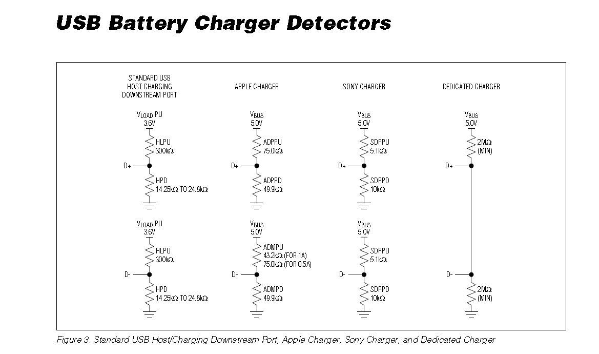

✨ Tablet Lenovo Tab A10 miał problemy z ładowaniem baterii, które były związane z uszkodzonym gniazdem micro USB. Po naprawie gniazda, tablet ładował się z prądem 0,46A, co było niewystarczające do pełnego naładowania baterii. Ustalono, że do ładowania wyższym prądem potrzebne są odpowiednie połączenia rezystorów z linii danych do linii zasilania. Po poprawnym połączeniu pinów D+ i D- tablet zaczął ładować się prawidłowo, osiągając wymagane parametry.
